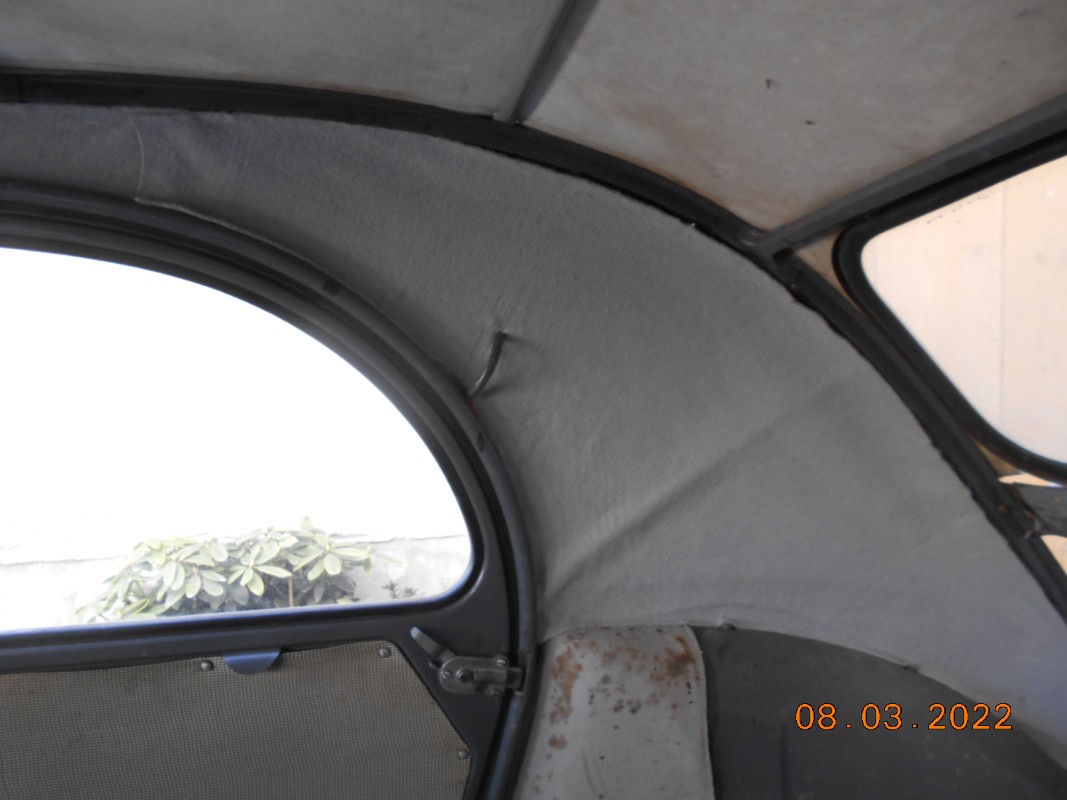

Sinon le vrai tissu d'origine existe chez les "amis" de la 2cv 270€ (tu parles d'amis !!) et 200€ chez ENPI !!
Concernant le volant je vais remettre le couvre volant et vieillir le gris AC 132... Le volant doit être bouillant en été !
- Messages : 17184
Re: Réfection 2cv AZ 1955
Et trouver un tissu approchant neuf, et le vieillir un peu (ou beaucoup !) ?

Je rejoins Socoel, vehicule sombre, des garnitures neuves ne jureront pas. Par contre de la feutrine en 3mm, ca vaut 10 à 15 balles le m, perso j'utiliserais les anciens en patron...

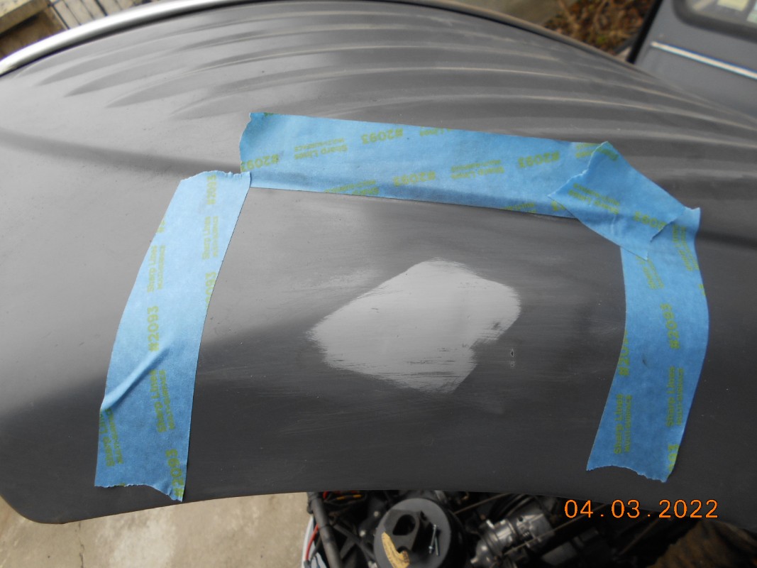

Respect, une question : tu as fait un raccord 'fondu' puis un coup de vernis raccord + polissage ??? parceque ça à l'air nickel et ça me laisse rêveur ...

Oui, dis nous-en plus sur tes retouches de peintures qui ne se voient pas !

Sinon, concernant le tissu de custode j'ai opté pour la feutrine grise. En fait cela rend pas mal !
Mais le plus facile est de couper le pièce de tissu en deux et sans doute de commencer par l'arrière contrairement à ce que j'ai fait !

Pas grand chose à dire sinon que j'utilise de la peinture satinée qu'un fabriquant de peinture me fait à la teinte exacte de ce que j'ai à retoucher.
Déjà au niveau de la teinte ca le fait !
Ensuite paille de fer pour tout fondre et enlever une éventuelle peau d'orange, et polish pour faire un peu briller....
La peinture ancienne un peu ternie et le manque de brillant m'aident beaucoup !!

A noter que j'ai laissé le tissu d'origine sur les joues d'ailes et que cela ne choque pas !
