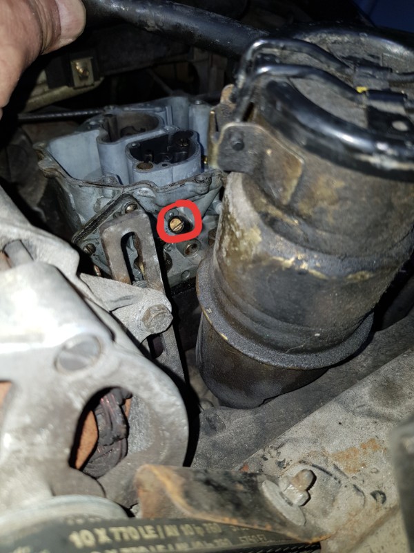

Photo 1 on voit le premier corps du carbu côté reniflard qui est tout noir et sec et c'est la que ça mouche...
Je l'ai ensuite après démontage tout nettoyé mais ca mouche toujours dès que je donne du gaz.
Ça à même fait sauter le monchon de dessus du carburateur...
Ça détonne.
Photo 2 j'ai cercle en rouge une sorte de petite vis en laiton entouré de noir (comme une petite bague noire), c'est quoi et ca sert à quoi?
En regardant, j'ai vu qu'elle n'est pas vissée à fond, c'est normal?
On peut agir dessus plus ou moins? Et à quel usage?

Bonjour, la vis cerclée en rouge sur la 2ème photo, c'est la vis de richesse, tu la visse a fond ,doucement elle est fragile, puis tu devisse de 2 tours, il y a un tuto pour le réglage du carburateur :salut:

Si j'étais toi, (mais je ne le suis pas !!), je ne toucherai pas au réglage du carbu ! Si il n'avait pas été bien réglé, il n'aurait pas marché dès le début !
Le mieux est m'ennemi du bien. On ne cherche pas les ennuis là où ils ne sont pas ... encore !
Impec pour les photos. Peut-être un pblm de débit ou de connexion lors de tes essais précédents.

Oui merci pour la réponse concernant la vis cerclée en rouge, je n'y touche pas.
