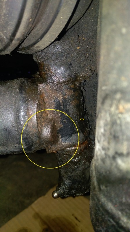

salut les amis deuchistes,
merci pour vos infos, comme je ne vois pas trop ou ce situe cette fameuse vis je vous joins une photo prise par dessus la roue ,si vous pouvez m'indiquer cette vis... si ca ne va pas je ferai une autre photo ou il faut !
j'ai roulé avec ma deuche cet après midi pas de soucis, j'ai juste évité de braquer... et sinon elle roule parfaitement droite je ne tient plus le volant comme un forçat pour maintenir la trajectoire...
a bien y réfléchir c'est vrai que ce petit couinement je l'entend depuis un moment lorsque je braque la deuche pour la ranger dans mon garage, donc bien avant que le parallélisme soit fait, je pensais juste que c'était le pneu en tournant qui couinait sur le sol...
- Messages : 7414
Re: pneu de ma 2CV qui frotte le bras en position braqué à fond. Puis je rouler ainsi ?
La vis est très visible juste au dessus du graisseur du pivot ,braque ta roue et tu l'a verras, réglage avec une clé de 14

- Messages : 7414
Bonjour, tu braque ta roue,comme sur la 1er photo, et tu agie sur la vis jusqu'à que la roue soit a environ plus de 5mm du bras, ensuite tu contrôle l'autre roue et voir si elle touche le bras, en tout cas y aucune incidence sur le parallélisme,

encore merci pour ces explications de procédure...
Je pense avoir trouvé ou se trouve la vis, bon c'est trés gras on voit pas trop bien ... c'est bien là?
- Messages : 7414
- deuch25
- Messages : 1029
- Localisation : Doubs
j'ai nettoyé un coup vite fait, on voit mieux là... c'est bien ici que se trouve cette vis ?
- Messages : 7414
Oui c'est bien celle ci ,tu te sert avec une clé de 14
Bon ayant un peu de temps cet après midi je me décide à regarder de plus prés cette vis afin de régler cet angle de braquage de roue..
(finalement je retire l'aile pour bien voir ou je travaille, et parce j'ai plus d'accès et que je vieilli (
petite question il faut dévisser le N°1 pour pouvoir agir sur le N°2? il faut y aller très fort? ( j'ai la trouille de casser quelque chose) auriez vous un conseil ou méthode si certains l'ont déja fait...
- Messages : 7414
Bonjour, la vis est grippé, mets du dégrippant et laisse agir, ensuite tu débloque l'écrou 2 ,de bas en haut, après tu dévisse la vis 1
une petite question me taraude l'esprit ce soir, car j'ai bien badigeonné de dégrippant les vis, afin de faire mon réglage demain, puis je regarde machinalement l'autre coté ce soir m'apprêtant à badigeonner coté roue gauche , et je m'aperçois qu'il n'y pas de vis...
il n'y a donc qu'une seule vis de braquage sur la 2cv ?
- Filofax
- Messages : 1746
Non, Normalement tu dois avoir une vis de chaque coté.
merci filofax pour cette réponse.. qui me rend perplexe, et m'inquiete car vraiment je ne vois rien du tout, juste du métal plat
je vous joins 2 photos prises à differents angles pour bien vous éclairer
ma deuche aurait été trafiqué coté roue gauche?
- Messages : 7414
Bonjour, je n'arrive pas à situer ta photo es ce que tu l'a prise côté parchoc, car je viens de vérifier sur ma 2cv6 et il a bien ces 2 vis ,à droite et à gauche des bras,mais c'est bizarre que tu n'a qu'une vis

CHARLYSTONE a écrit : ↑19 mars 2022, 12:29 Bonjour, je n'arrive pas à situer ta photo es ce que tu l'a prise côté parchoc, car je viens de vérifier sur ma 2cv6 et il a bien ces 2 vis ,à droite et à gauche des bras,mais c'est bizarre que tu n'a qu'une vis
Les photos sont prises depuis le pare choc oui
J'ai commencé ce matin de débloquer les vis du coté roue droite… la vis N°1 bouge difficilement, la N°2 va pas trop mal...l'accès pour les clés plates est petit c'est pas évident !
- Messages : 7414
Cette vis est exposé aux saletés de la, poussière, sel etc et on l'a démonte rarement, donc c'est pour ça quelle est difficile à devisser, alors mets du degrippant et essaye de l'a brosser pour enlever le maximum de rouille et saletés
