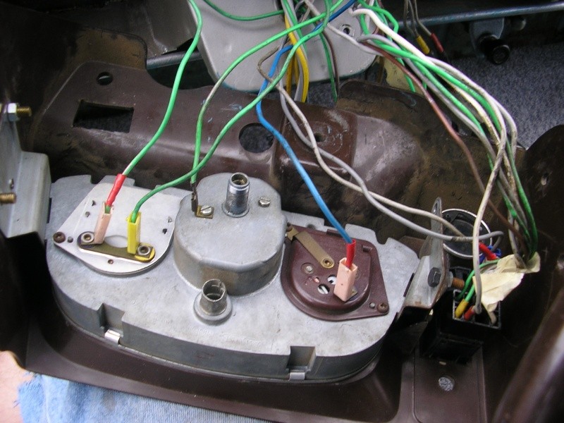

Ma 2cv6 de 84 fraichement acquise a un compteur de vitesse Jeagger qui ne fonctionne pas.
Nous avons cet apres midi tout demonté, degrippé, graissé, il affiche environ 7 à 8 km/h de moins que celui de waze sur mon tel.
Je souhaiterais donc changer ce compteur, or lui ne va qu'à 120, et ceux vendus (fort cher d'ailleurs) vont à 130.
Un vendeur a bien voulu m'envoyer la photo de l'arrière du compteur et le module de charge de batterie est un peu différent! il y a 2 fiches/cosses sur celui qu'il vend. Moi je n'en ai qu'une, mais j'ai aussi une languette de cuivre rivetée qui part de l'arrière du module et va jusqu'à la vis de fixation (sur le bloc compteur) du petit module charge de batterie.
pour la jauge pas de soucis.
Donc ma question, cette seconde fiche sur le compteur neuf serait elle une mise à la masse? et sur mon compteur actuel, cette bande de cuivre (et manque de pot je n'ai pas fait la photo) serait elle une misse à la masse , conçue différemment.
Qui a déjà changé son compteur et qui a déjà rencontré cela? Comme je n'y connais rien en électricité, je me rapproche de celles ou ceux qui sauraient.
D'avance un grand merci pour vos retours.

voici les photos
1-celui du magasin
2-le même que le mien
est ce que je peux à votre avis remplacer l'un par l'autre et à quoi correspondent les couleurs rose et jaune?
merci
1-celui du magasin
merci

Je suis en plein dans l'électricité en ce moment, en essayant de branché un grand compteur ancien modèle sur un faisceau nouveau modèle.
Sur les photos que tu présente, on voit deux compteur presque identique.
Je pense que si ton véhicule a des branchement comme la seconde photo, le compteur de la première photo sera compatible.
Il faudra voir ce que tu as sur les cosses du galvanomètre.
Par contre, il faut d'abord que tu t'assures que sur ton véhicule, le compteur soit identique.
Sur le compte que j'ai, les broches sont rondes, et il n'y en a que 3 (un +, une masse, la jauge)
Maintenant, je suis comme les copains, si ton compteur fonctionne, à part un écart de 8 km/h, pourquoi le changer ?
Ce type de compteur n'a jamais été juste et ce n'est que quand l'aiguille est au milieux que les écarts entre compteur GPS et voiture sont les plus réduits.

Si tu prends le compteur de chez MCC (photo 1), voici les codes couleur que je pense être eles bons.
Pour la jauge à essence :
- Mauve : + après contact
- Jaune : la cosse de la jauge (ça c'est simple
Pour le galvanomètre :
- Jaune : je soupçonne être la masse
Il te faudra faire un pont entre la masse du compteur (au centre) et le jaune du galvanomètre.
