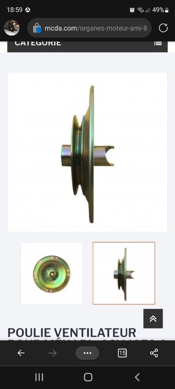

Sur le coup il faut que tu achète une autre poulie

Une poulie, un ventilo qui a perdu une pale dans l'aventure, la grille de protection toute défoncée... et pendant que j'y suis une courroie neuveEric13190 a écrit : ↑01 mai 2022, 19:00![]()
Sur le coup il faut que tu achète une autre poulie![]()
https://mcda.com/organes-moteur-ami-8/1 ... dispo.html
Heureusement que tu t'en soit aperçu avant que le moteur surchauffe.
