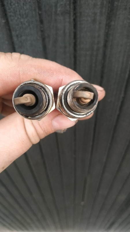

Après avoir fait un roulage mixte (route et ville) tu peux démonter tes bougies pour voir leur couleur, si c'est marron bravo tu as dès réglages pas trop mal, si c'est blanc attention tu as peut-être trop d'avance ou pas assez riche et enfin si c'est noir c'est l'inverse tu es trop riche et/ou pas assez d'avance (je vous l'accorde c'est un peu simpliste mais je trouve que c'est une bonne base). :like:
Pense à prendre une photo de tes bougies ça nous aidera :)

Le moteur est standard, il a juste d'autres pistons. J'ai passé les émissions - le véhicule ne fume qu'à froid au démarrage, puis plus rien.
Le moteur M4 a une avance de base de 12 degrés. AM2 a 8 degrés. Je devrais probablement remplacer l'arbre à cames aussi.
En augmentant le taux de compression, l'étincelle devrait arriver plus tôt, car sinon le carburant pourrait s'enflammer tout seul, mais je ne sais pas à quel point.
Le moteur tourne mieux presque à l'arrêt maximum à droite.
carburateur j'ai un solex 40
équipé avec:
alésage du venturi 32
gicleur principal 170
jet de correction d'air AC
jet d'étranglement 50
gicleur de ralenti 40
jet d'air ralenti 1.3
siège de soupape à pointeau 5.7g
merci pour les conseils et l'expérience
J'ajoute une photo des bougies, je pense qu'elle pourrait être plus riche et qu'elles devraient être plus foncées

Sinon tes bougies sont belles :gnark:
bon courage ! :volant:

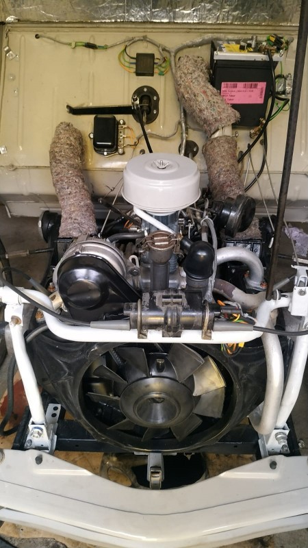

Salut, tu parles d'un M4 mais sur la photo, on dirait un 425 cm3 :pensif:
Tu as une photo de la plaque moteur?

@bob41 affirme que les 425cc et 602cm3 M4 sont très semblable. Pour les différencier, il est intéressant de mesurer la tubulure (cf photo).
Comme le demande @pat77 , tu as une photo de la plaque moteur?
