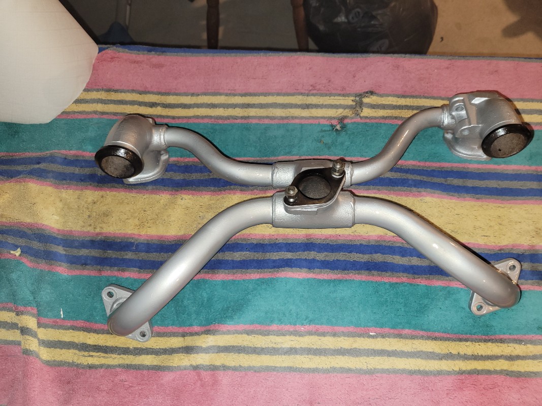

Ok.pat77 a écrit : ↑24 mai 2022, 07:17 Salut, le meilleur compromis pour moi est de changer moteur + boite à tambours 2cv6 comme indiqué. Il faut récupérer un 34 pics pour le carbu et une pipe d'admission de 602 monocorps, ça permet de garder les pédales d'origine sans modification de la tringlerie. On peut garder la boite de la 2cv4 mais le moteur hurlera un peu plus par moment (j'avais ça sur la voiture de mon ex), ça n'est pas non plus rébarbatif.
Donc je peux trouver un 602 double corps et changer l'araignée et carbu par du simple corps.
Le tout coupler à une boite à tambours de 2cv6.
Les cardans sont les mêmes entre boite 2cv4 et boite 2cv6 ?
Merci beaucoup

J'ai trouvé un A06/635 + une pipe simple corps et un carbu + boite à tambours 2cv6 donc si je dis pas de bêtises c'est bon ?helios a écrit : ↑25 mai 2022, 13:20 J'ai moi même une AZKB avec un moteur 602 avec carbu simple corps et boite méhari![]()
Aucune modification structurelle, attention, si tu pose une boite avec disques, il te faudra changer le maitre cylindre et le liquide.
Si tu veux plus être em******* avec le liquide, profite en pour passer au silicone, plus d'entretien, car hydrophobe![]()
Pour le liquide je suis déjà au silicone.
Merci beaucoup

Pouvez vous m'aider juste pour trouver le bon et la bonne configuration carbu simple corps ?
Un pics 6 ou pics 10 ?
Et quelle taille de gicleur pour un 602?
