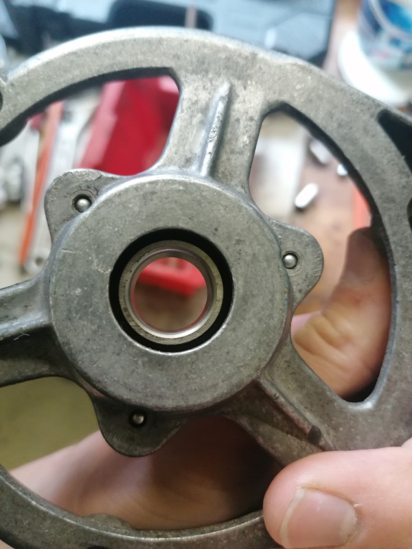

Bonjour à tous.
Petite question concernant l'alternateur ducellier.
J'aimerais y changer les roulements, pour celui de l'arrière pas de soucis il s'enlève. Mais celui de l'avant et riveté, je voulais savoir si je pouvais quand même le changer ou si le "centrage" du roulement était d'usine et qu'il vaut mieux ne pas y toucher ? (décentrage du rotor)
:merci: d'avance

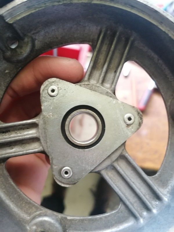

François44
Messages : 1199
Ma deuche : 2cv6 special 1981
Re: Changement roulements alternateur ducellier sur 2cv
Message par François44 »
Autant changer les deux! Il suffit de dériveter la plaque avec un forêt, ça ne changera strictement rien au centrage du roulement.

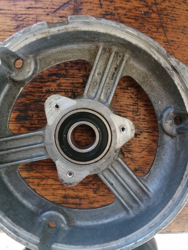

Voilà comment c'est fait pour ceux qui hésiteraient à le changer ! Tant que j'y suis: ref: 2 x SNR 6202 F-20
