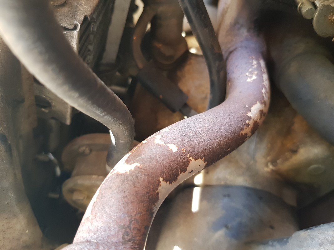

Une photo de mon modèle de pompe
J'y vois moi moi-même pas grand chose

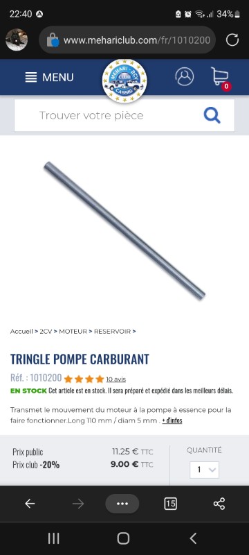

Bon là où je sèche c'est cette histoire de tige à contrôler puis à graisser l'extrémité... :???:
Elle où cette tige? :pense:
Je n'y vois rien dans les vidéos ils la sortent d'où ?
Merci en tout cas à vous...
:tchin:
Messages : 9792
Re: Panne de pompe à essence 2cv 6
Tu parle de ça?
https://www.mehariclub.com/fr/1010200-- ... carburant/

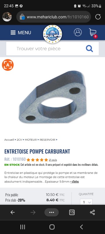

Notre mentor @bob41 , nous conseillais de vérifier aussi la cale de pompe à essence, voir de la passer un peu sur du papier verre pour lui enlever une fine couche d'épaisseur et ainsi permettre à la tige de mieux "pousser" dans la pompe.
https://www.mehariclub.com/fr/1010160-- ... carburant/

Bonjour tu met un peu de graisse sur le doigt de la pompe et aussi côté moteur, la où tu fixe la pompe c'est tout

Hubert a écrit : 12 juin 2022, 22:35 Bon là où je sèche c'est cette histoire de tige à contrôler puis à graisser l'extrémité... :???:
Elle est là :
https://youtu.be/OTta8HvhEvc?t=118

Pour la cale qui va entre le moteur et la pompe charlystone je graisse dessus/ dessous?
On regardant un tuto , ils mettent de la pâte à joint sur cette cale :pense:
Je fais quoi au juste d'après toi? :???:

Hubert a écrit : 13 juin 2022, 23:20
:salut: tu mets de la graisse dans le trou de la cale une fois posé là ou il y a la tige et tu graisse aussi la pompe au niveau du taquet là ou la tige vient pousser .

A noter, qu'à chaque fois que quelqu'un du forum rencontrais ce problème, Bob disait qu'il avait "ressuscité" bien des pompes en enlevant quelques millimètres à une cale de pompe à essence.
