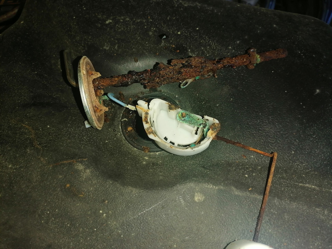

- la batterie ne chargeait plus, au début on pensait à l'alternateur. En fait non, c'était le régulateur de tension qui était malade.
- la jauge d'essence ne marchait plus, voila pourquoi on me la vendue avec le plein.
Voici la photo de la jauge.
Il faut que j'aille voir comment insérer une photo et je reviens

J'espère avoir bien fait la manip et que cette photo est visible.
Du coup il a fallut démonter le réservoir d'essence (en plastique) et le nettoyer à fond car il était encrassé et avait de l'eau (d'où la rouille).
- une nouvelle jauge a été achetée.

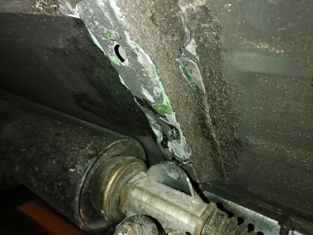

Comme le mécano était sous le châssis, il a eut une surprise en fixant les vis de caisse : un morceau de fibre de verre s'est détaché d'une traverse de caisse.
Voici la photo :
Voici la photo :

Ce morceau en fibre de verre était bien caché avec le produit anti corrosion du bas de caisse.
Du travail à prévoir chez un carrossier.

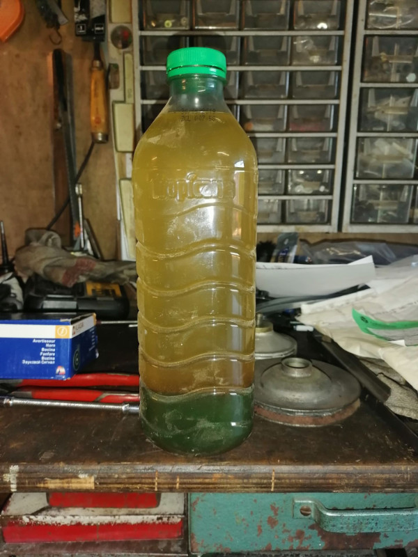

Le dépôt dans l'essence :

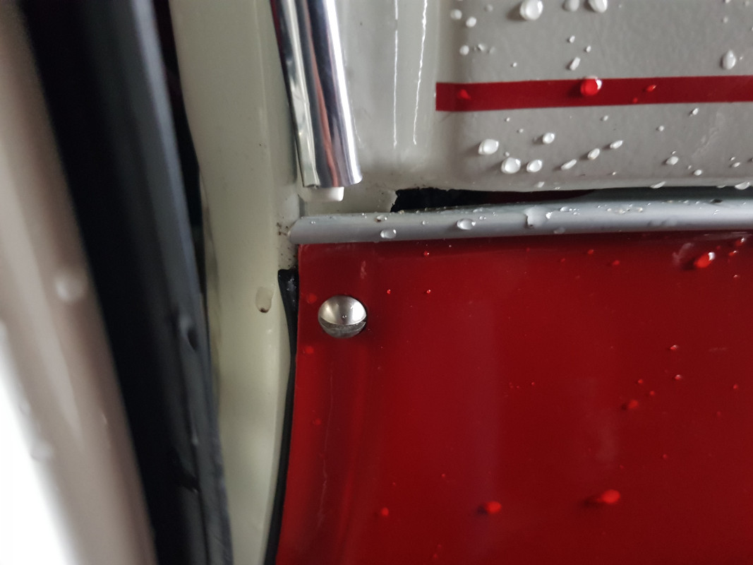

J'ai pris rendez-vous chez un ami de mon mécano qui est carrossier, pour qu'il regarde le problème sous le châssis.
Je lui ai fait voir aussi des problèmes de rouille sous la peinture au niveau de l'aile arrière gauche et au niveau custode arrière droite.
ça fait des petites cloques.
Je n'ai pas pensé à faire des photos.
Sous le châssis il manque des bouchons.

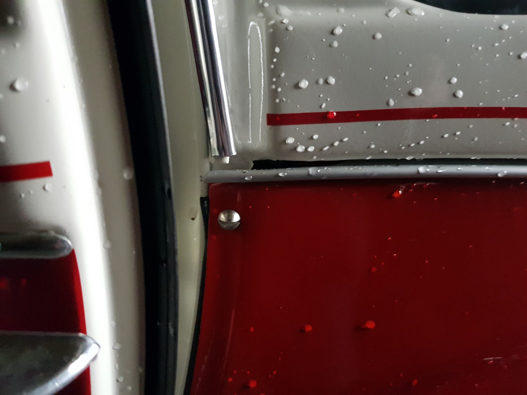

Nous avons fixé un rendez-vous et le jour où j'ai amené Dolly il pleuvait.
Et devinez quoi ? l'eau rentre à l'intérieur par la jointure des ailes arrières, côtés droit et gauche.
Voila deux semaines que Dolly est en carrosserie et j'attends avec appréhension le montant de la facture avec ce nouveau problème.
Le devis avant était entre 500 et 800 € HT.
Je me demande si j'ai bien fait d'acheter cette Deuche.
Elle paraissait tellement belle.

Photo par où l'eau passe par les ailes :

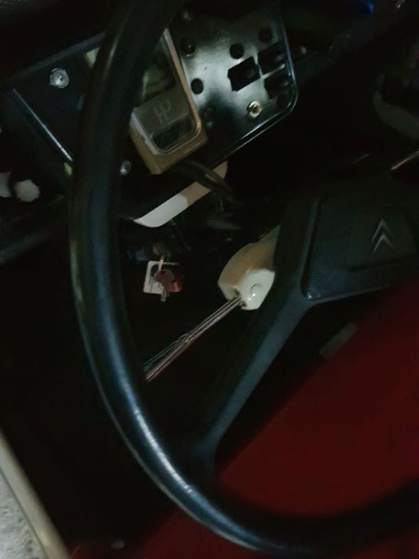

Si l'on regarde le commodo de clignotant, il est gris et argenté :
Je ne lis ta réponse qu'aujourd'hui, désolé.
Je n'utilise actuellement que deux forums, celui-ci et un autre sur le modélisme naval, et n'ai pas trop d'expérience en ce domaine.
Le vendeur m'a assuré que c'était une vraie Dolly.
Peut-on vérifier avec l'année et le numéro de série ?
C'est vrai que les sièges avant n’existent pas et que c'est une banquette à la place. J'aurais préféré des sièges séparés.
J'ai bien un petit compteur et le volant correspond à une 2cv6 de cette époque.
Je pense que certaines pièces ont été récupérées sur une (ou plusieurs) voiture.
Bruno alias Dolly'Pran

J'ai oublié de vous dire, mais Dolly est rentrée à la maison après un mois et demi chez le carrossier.
Je n'aurai jamais du lui dire que je n'étais pas pressé et qu'il prenne bien son temps :dormir
Les réparations sont bien faites.
Le problème de l'eau qui rentrait dans l'habitacle est résolu.
C'était le joint de custode gauche qu'il fallait changer.
J'espère maintenant que je vais enfin pouvoir rouler en toute tranquillité

je découvre ton post qu'aujourd'hui.
Hé bien, tu n'as pas eu de chance, voir autant de malfaçons, tu es tombé sur le (ou les, ils se sont peut être succédés) gougnafier de service... :(
La fibre est sans doute pour moi la plus mauvaise surprise, même si toi là tu as eu la totale, j'en ai aussi retiré pas mal de ma deuche, et en fait, on se rend compte que ça dépanne, mais pour un temps seulement...
Comment réussir à faire rouiller une jauge à ce point, dans l'essence et dans un réservoir plastique? Il a fait le plein à l'eau???
Je fais ce petit message juste pour dire que moi aussi j'aime bien protéger mes dessous de caisse au goudron (blackson) et ce n'est pas du tout pour faire du camouflage, juste une envie de mieux protéger, mais pas de fibre surtout sur un support... (Les ct eux n'apprécient pas tous)
Tres jolie deuche, tu l'as bien mérité apres tout ça
