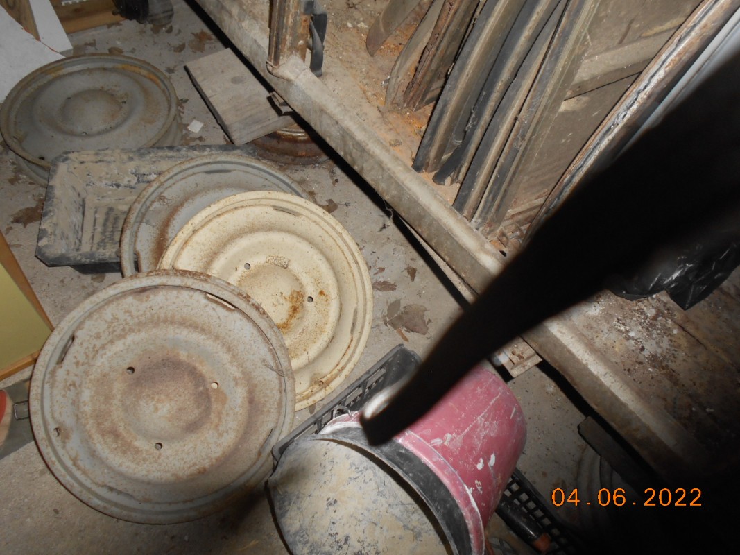

Les jantes si rares; Celles possédant des ouïes sont introuvables car à bords plats, plus loin derrière toujours à bord plat mais sans les ouïes sont inexistantes sur le marché de l'occasion, (il y en a deux).

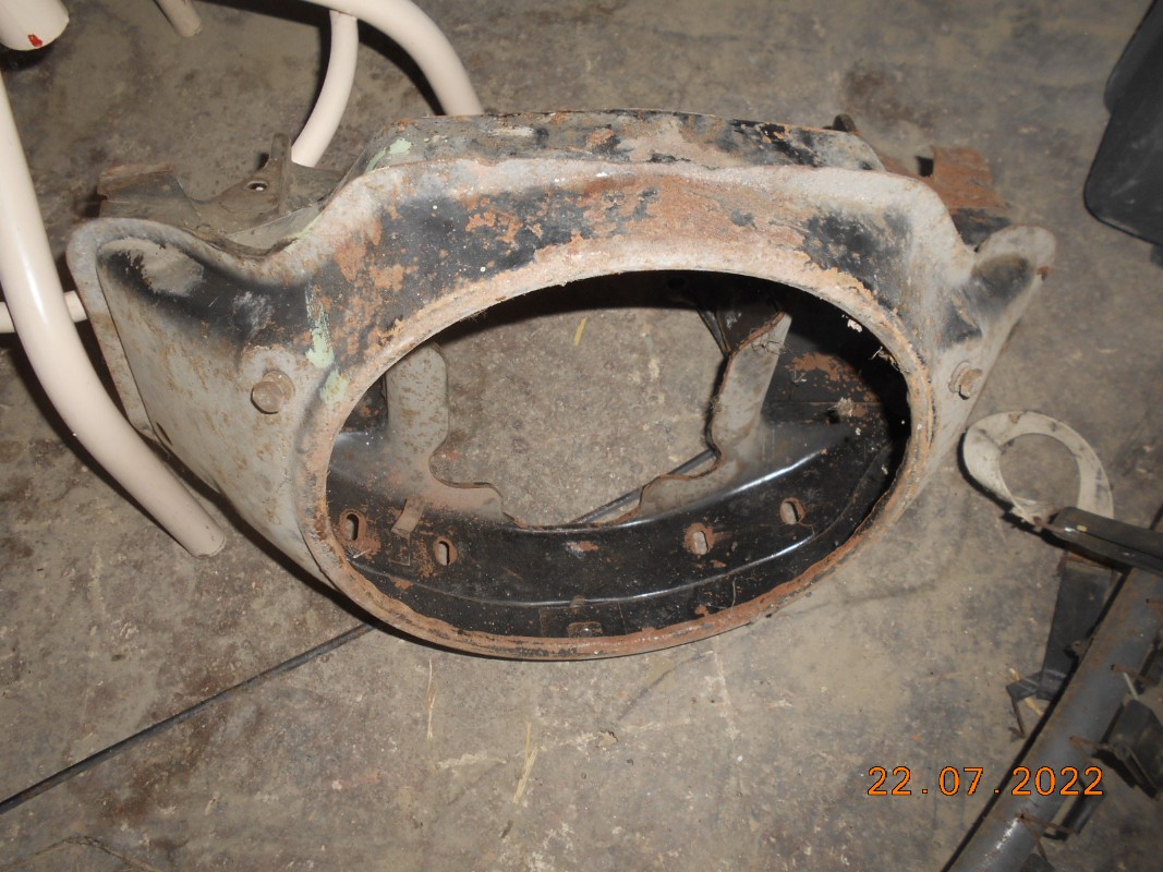

Non je les laisse comme ils sont c'est pour la 51 !!
Tu remarqueras que la nourrice se place à gauche contrairement à ce que l'on rencontre d'habitude !

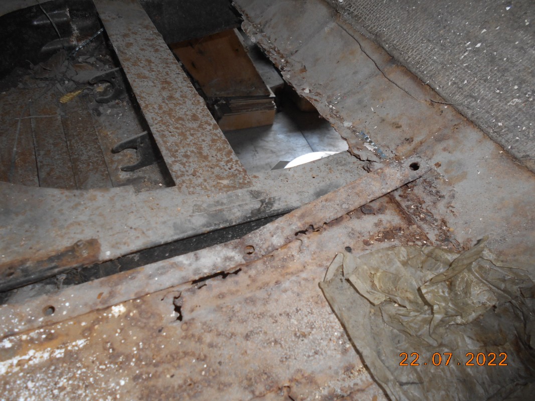

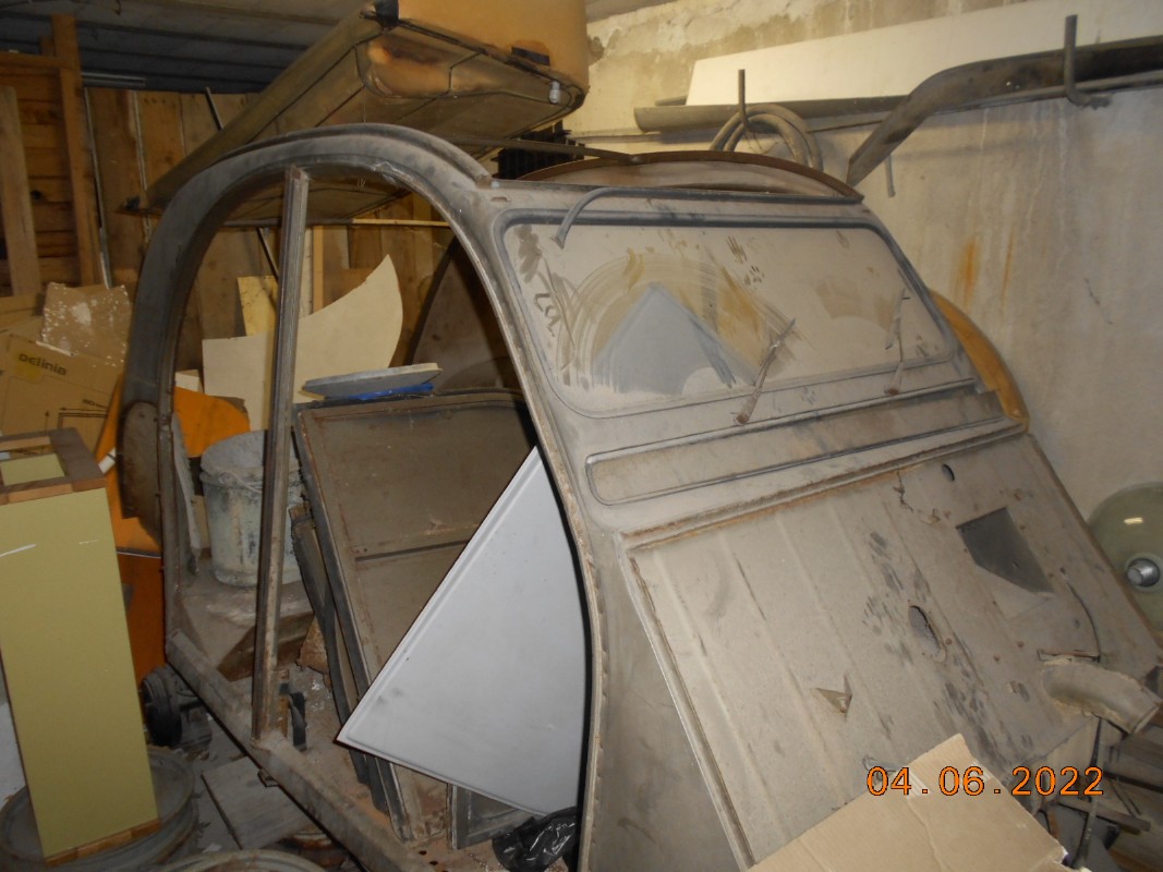

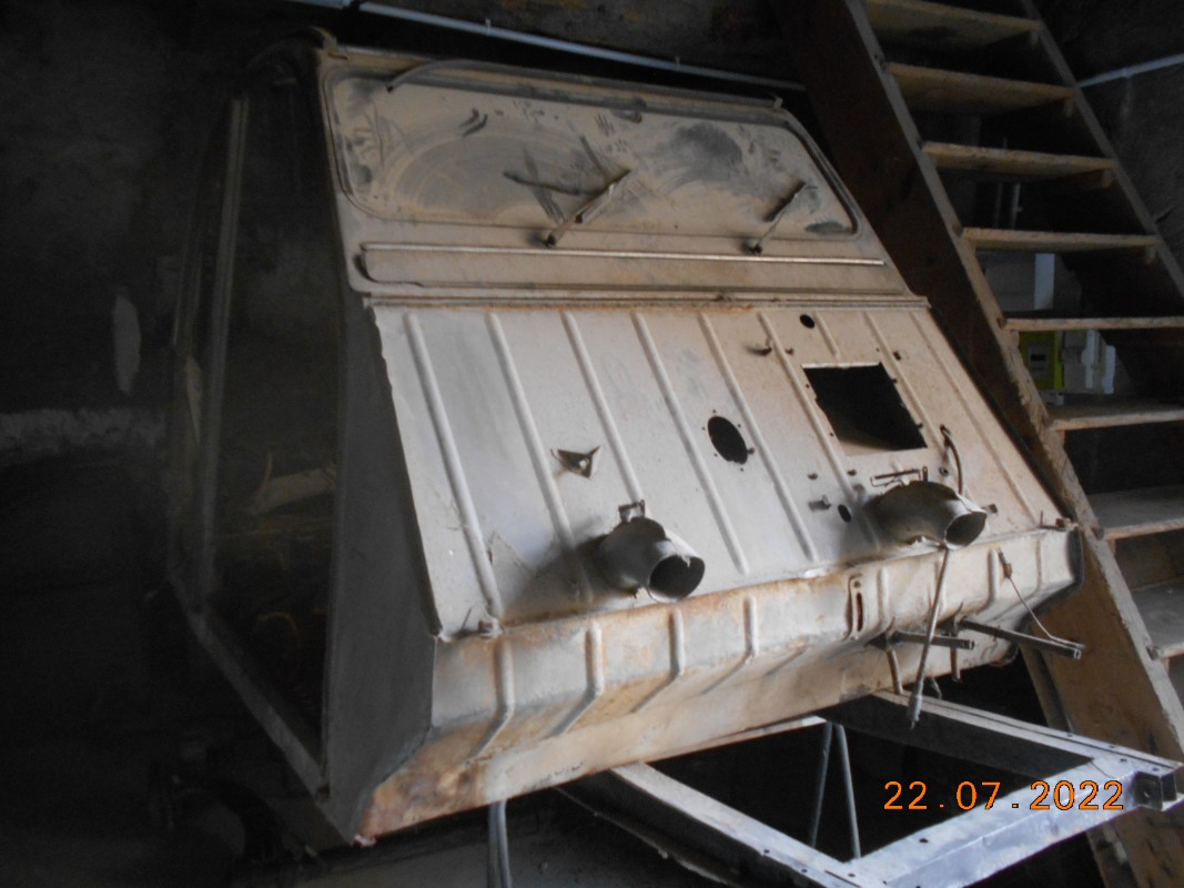

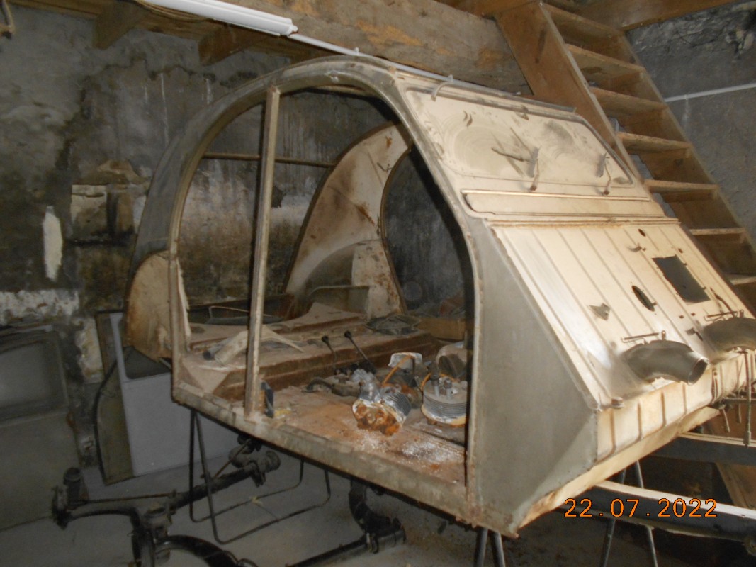

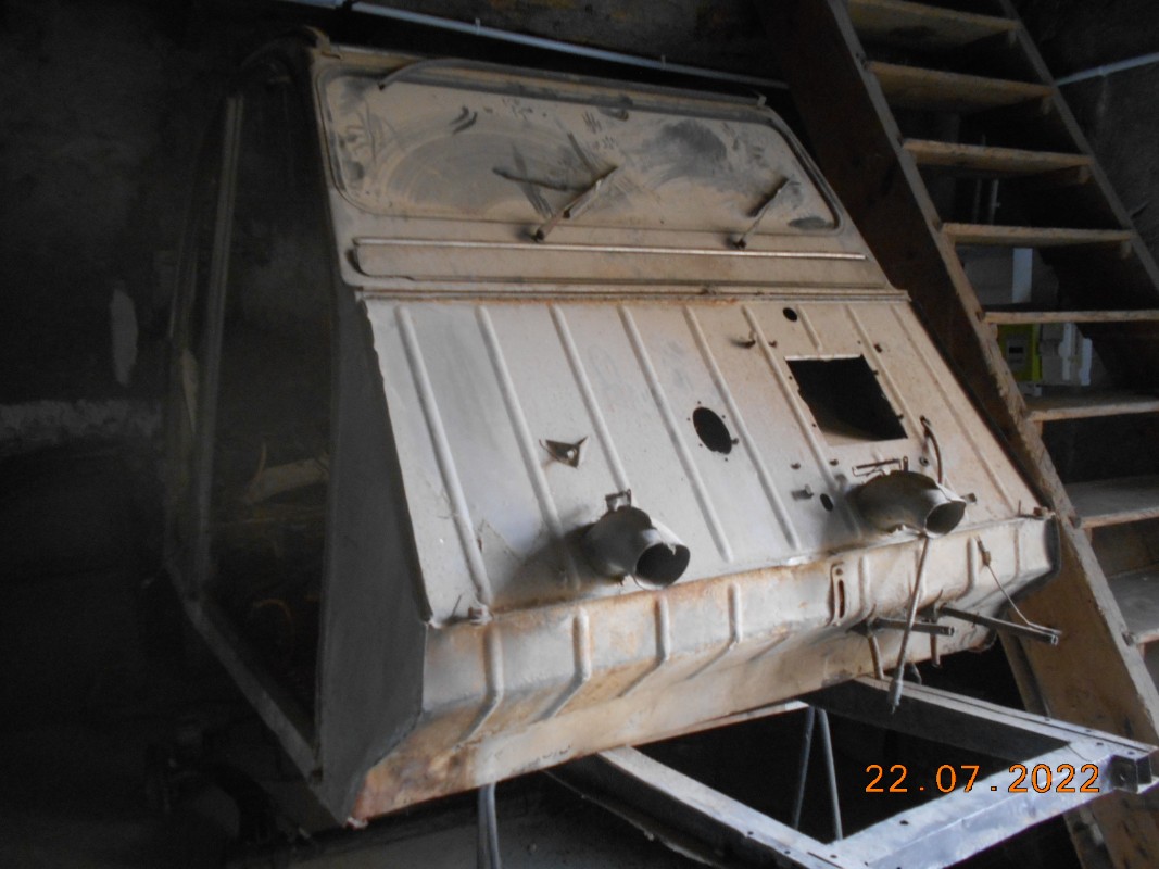

Voici donc la caisse dans toute sa splendeur !!
Pas trop pourrie mais planchers à changer... Elle a été repeinte, dommage !

Effectivement elle a l'air pas trop rongée par la rouille :pouce:
Messages : 1605
Re: Restauration 2cv Type A de 51
Un peu qd même mais elle a été conservée au sec depuis 1989...
Il y a même encore la feutrine intérieur ! Elle est en bon état, la quintessence de la 2cv dans sa simplicité :amour:
Bon plaisir pour la restauration :salut:

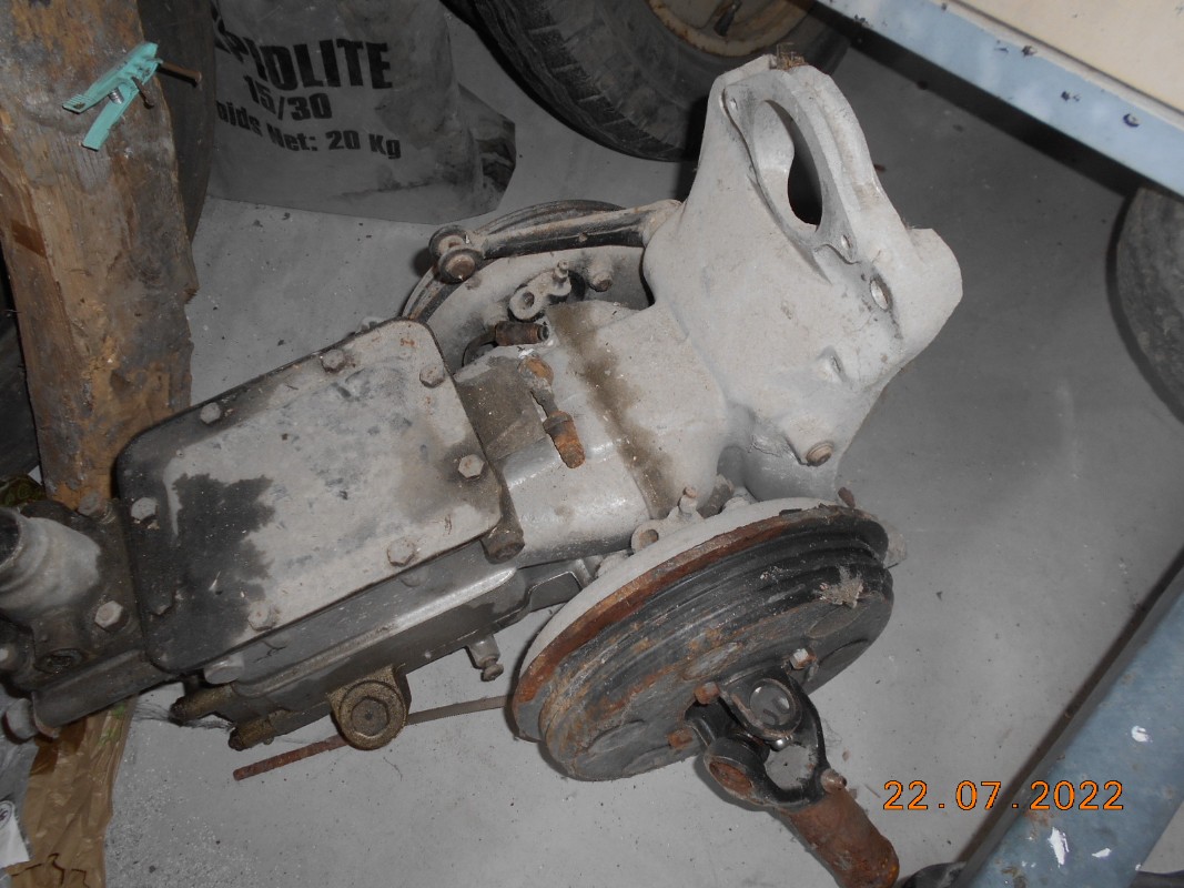

Mais bon il y a l'essentiel; Le bon moteur avec les bons éléments que je vous détaillerai (ventilo 8 pales, carbu Zaci, bobine triangulaire, pompe à essence à bandjos), la bonne boite, les bonnes armatures de sièges, toutes les ailes thermo soudées, 7 portes thermo soudées, capot idem. (ce sont des pièces introuvables aujourd'hui).
La boite dite "taille de guêpe"
Tambours spécifiques.. Et cardans très fins...

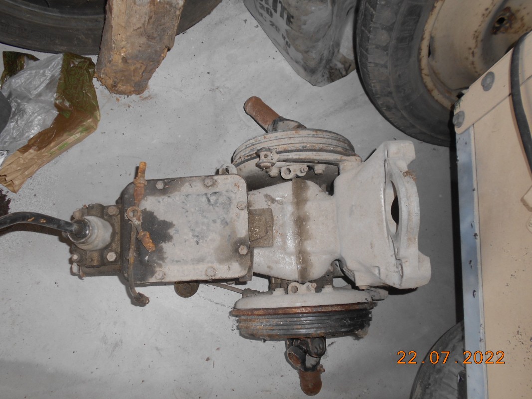

Messages : 1605

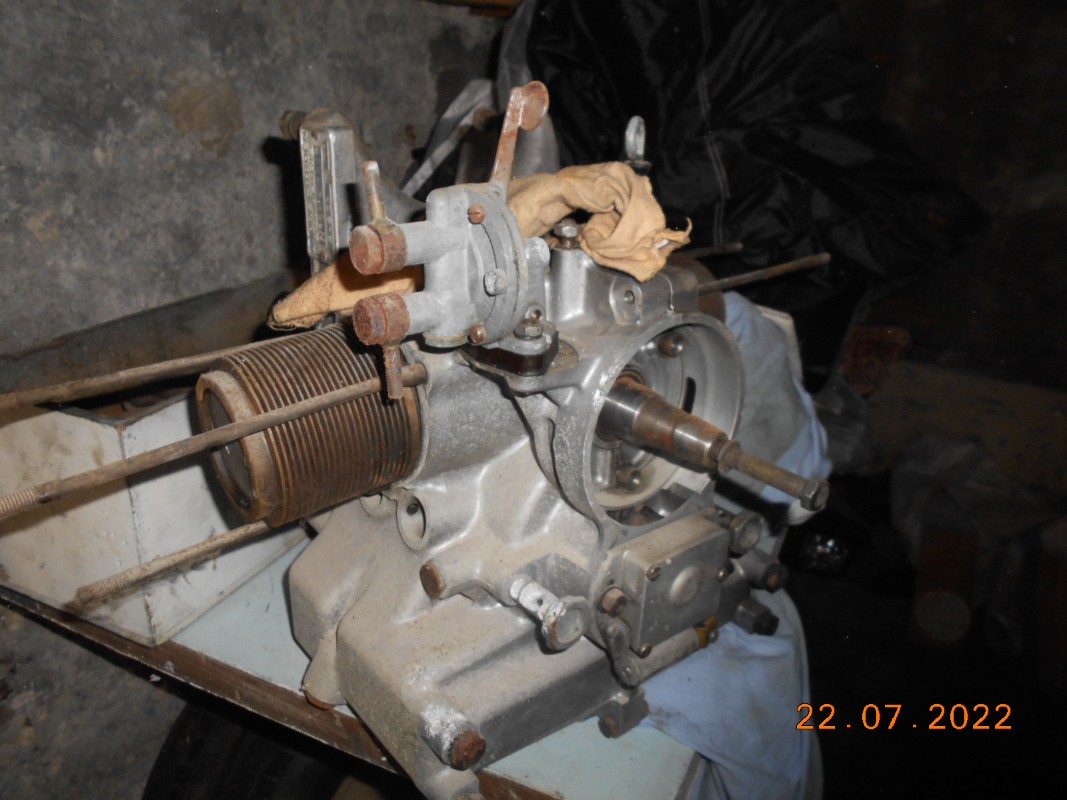

Concernant le moteur il est de la bonne série: QB oct 51 !
A noter le capot du boitier d'allumage comportant un bossage ou plutôt un embouti plus petit.
Notez également la pompe à essence Guiot à tubes d'entrée et de sortie orientables grâce à des raccords Bandjo.
Le carter de ventilation qui ne possède pas de bord rabattu...
