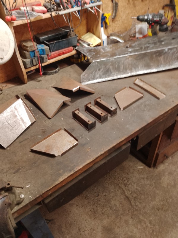

Bon, le forum me semblait légèrement endormi...
Deuxio, y'a que les imbéciles qui changent pas d'avis.
Donc:
Cette année, pas de jardin, c'est une passion chronophage.
Cette année j'essaie de finir tous les chantiers en cours.
Cette année je me fais plaisir.
Donc:
La deuch est un axiome.
louislarénov
Messages : 446
Re: Assemblage du puzzle 2cv AZ 1961, je suis joueur....
Message par louislarénov »
Bon, j'ai du mal à (re) maîtriser les outils informatiques, du coup deuxième message.
J'ai façonné le caisson sous banquette dans la coque d'un support de néon industriel (y aura pas les nervures, mais la tôle est costaude, ça suffira), les pièces détachées dans la tôle que j'avais achetée pour faire les planchers (encore en cours), tout ça après avoir décortiqué les "planchers et caissons" disponibles dans mes caisses très rouillées et que vous voyez dans la troisième photo que j'ai intitulée "patrons".
J'ai fait un assemblage à blanc avec des petites vis autoforeuses et je m'en vas cet après chez mon pote Renaud pour souder tout ça avec sa pointeuse.
La vie est belle!
Blague à part, si vous avez lu toute ma restauration, vous savez que je fais tout ça avec beaucoup de passion mais avec des moyens de GG. La fabrication du caisson me permet de passer à coté d'une dépense d'environ 260 eu au prix catalogue caisson à assembler renov 2 cv. Fournisseur à qui je vais commander les bas de caisse, la tôle sous banquette et le fond de coffre dans un premier temps.
