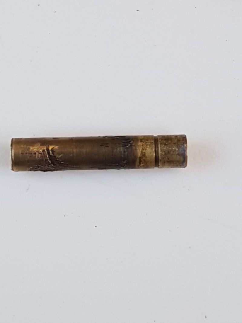

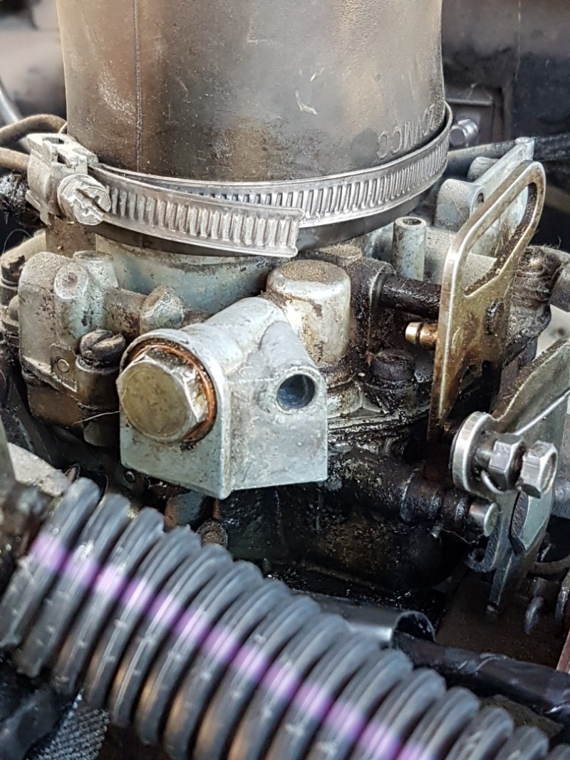

Petit bricolage sur la deuche ce matin, et je m'aperçois que le suintement que j'attribuais à la durite d'alimentation du carbu, vient en fait de la tige insérée dans le carbu, sur laquelle vient de se mettre la durite. Cette tige est venue quand j'ai essayé d'enlever la durite.
J'imagine que la gorge que l'on voit, doit être destinée a recevoir un joint, non ? (l'éclaté de la RTA ne va pas jusque là ...)
Mais pas bien gros, alors ...

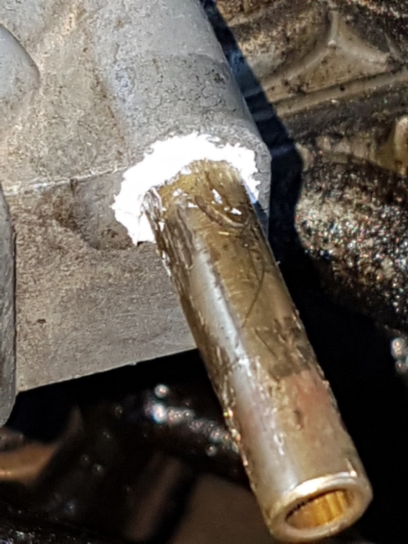

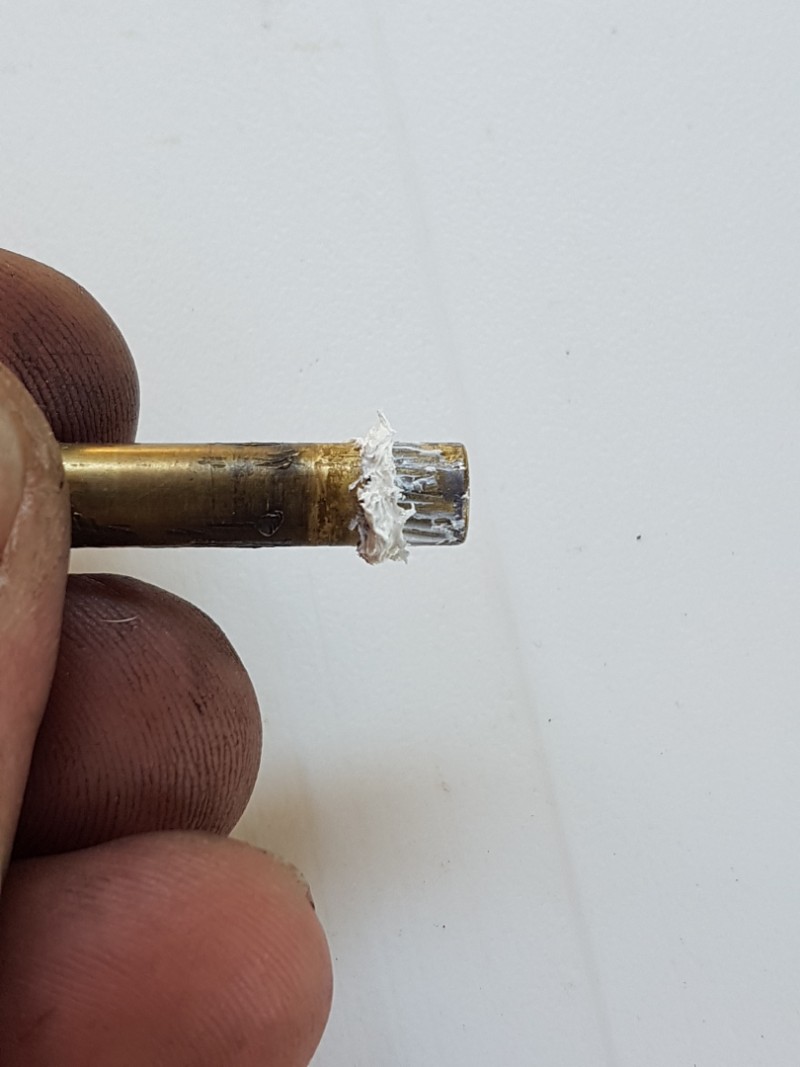

En attendant, j'ai tenté une réparation de fortune : un peu de mastic ! On va voir !

J'ai eu le même problème en juin en voyage en Espagne. Comme le tube en cuivre (?) était légèrement oxydé à l'extérieur, je l'ai retourné et il a l'air de tenir pour le moment.
Qu'as tu utilisé comme mastic ?
Je pense utiliser du loctite
Messages : 16605
Re: Etanchéité alimentation du carbu de ma 2cv.
Cuistax a écrit : 15 juil. 2022, 11:01 J'ai eu le même problème en juin en voyage en Espagne. Comme le tube en cuivre (?) était légèrement oxydé à l'extérieur, je l'ai retourné et il a l'air de tenir pour le moment.
Pas con ! Je n'y ai même pas pensé ...
CC2000 de chez TEXTON
https://www.manomano.fr/p/mastic-colle- ... n-48903346

Le plus sur, quand même, serait de bien dégraisser le tube laiton et son emplacement et de le coller à l'araldite. C'est ce que j'ai fait sur plusieurs carbus. Parce que cette partie de circuit étant en pression (faible mais bon) il peut à nouveau se déboiter avec les risques déjà évoqués...

J+10 : toujours pas de pblm !
