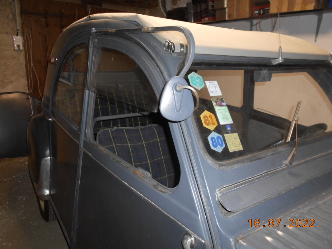

Bon la meilleurs solution que j'ai trouvé est celle-ci:
Cela ne laisse pas uns grosse fenêtre de tir, mais on voit le côté entre deux vignettes !!
Messages : 16637
Re: Rétroviseur col de cygne à droite sur 2cv - vous avez des conseils pour le montage ?
A croire que le positionnement des vignettes était prévu pour ça !!
Messages : 1606
Âge : 69
Regardes bien !!! Il manque la 82 !!
Messages : 16637
denis56 a écrit : 19 juil. 2022, 18:12 Regardes bien !!! Il manque la 82 !!
Pas fait gaffe !! C'est ça quand on va trop vite ....
