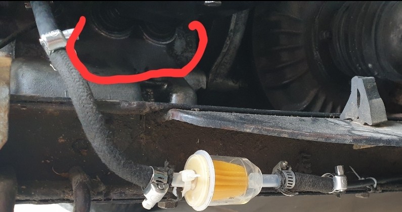

Messages : 9753
Re: Fuite d'huile sur AK400
Voici à quoi ressemble les joints
https://www.burton2cvparts.com/fr/moteu ... -1970-1990
J'ai moi aussi une fuite à ce niveau, ils ont été refait il y a 2 ans mais avec des joints "normaux" Glaser, malheureusement ils ne sont plus efficaces.
Il faut privilégier les joints en viton qui sont plus résistant.
J'ai acheté les mien au MCC qui les distribuent aussi.
Désolé pour la photo, je n'ai pas mieux
Messages : 7431
Voilà notre ami Éric t'a mis les images sur mon texte ,très rapide aussi :mdrr: :salut:
Messages : 9753
CHARLYSTONE a écrit : 23 juil. 2022, 17:09 Voilà notre ami Éric t'a mis les images sur mon texte
;) je n'ai qu'illustré tes dires :)
