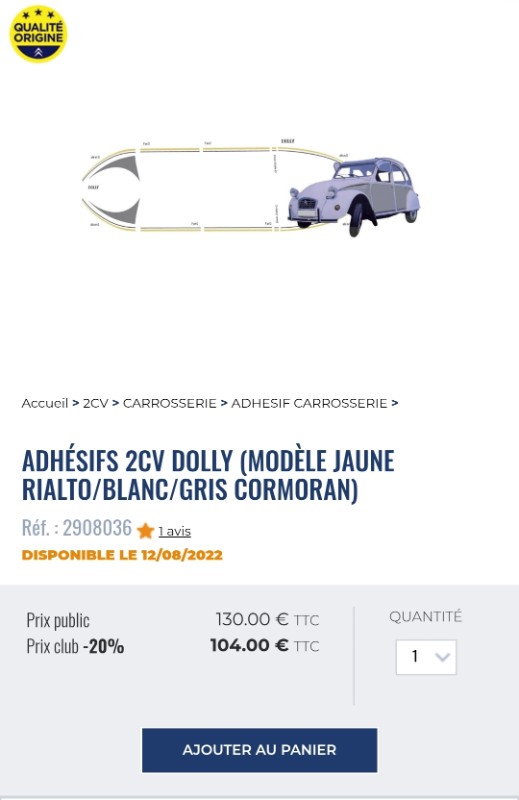

Sinon les codes couleurs Citroën sont:
Meige:EWT
Jaune Rialto: EAA
Cormoran: EVP https://www.mehariclub.com/fr/2908036-- ... -cormoran/
A plus.
Meige:EWT
Jaune Rialto: EAA
A plus.

Re: Adhésifs 2cv Dolly blanc meige/gris cormoran (1ere série 85)
bonjour et merci Docteur Eric,
je n'étais pas convaincu par ce rialto pour la bande large. merci pour info.
toutefois pour la fourniture suivant ton raccourci, leur qualité est détestable, vu un exemplaire posé près de chez moi. de plus, l'avis porté sur le site est aussi mauvais.
et enfin j'ai acheté le kit à Chateauroux, c'est la même daube. couleur, largeurs et courbures sont trop mauvais. je ne vais pas tarder à leur renvoyer.
je vous tiens informés de la suite.
bonne fin de vacances à tous
