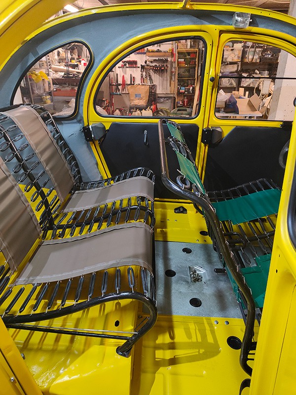

Quelques nouvelles de ma restauration :
Concernant l'habillage de la malle arrière, en doublant les bandes magnétiques et en les collant à la néoprène sur les panneaux de bois, ça tiens. Je n'ai essayé que pour un seul panneau, quand j'aurais fait les 2 autres, je vous mettrais une photo.
J'ai collé la feutrine sur les coté de la caisse :
J'ai d'abord fait un modèle. Avec du papier kraft, on reproduit le contour avec un crayon et ensuite on coupe son kraft.
J'ai ensuite pris les mesure de ce modèle et j'ai acheté de la feutrine gris clair chez Self Tissus (https://www.selftissus.fr/par-motifs/37 ... results=44)
Pour être sur, j'ai pris 3m, ce qui fait que j'en ai eu 2 fois trop, mais au moins il ne m'en a pas manqué
Et j'ai collé avec cette colle de chez Mondial Tissus (elle n'était pas disponible chez Self Tissus) :
Une chance, à Brest les deux magasins sont dans la même zone
J'avais reçu mes élastiques et mes sommiers pour les banquettes, alors j'ai fait l'assemblage et j'ai jeté le tout dans l'auto :
Oui je sais, ils auraient pu faire les sommiers de la même couleur, mais c'est comme ça
Ca commence à sentir la fin....mais attendez encore un peu, parce qu'il y a encore du boulot avant de la voir complètement terminée
