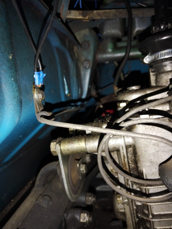

petite question bête surement mais j'ai reçu un nouveau support de BV et je me demandais s'il y avais un sens?
D'un côté il y a plus de caoutchouc que l'autre coté
https://www.renov-2cv-mehari36.com/fr/b ... 38354.html
Je dirais que la partie épaisse est vers la boite et la partie fine coté support.

Tiens si ça peut t'aider. On voit pas très bien, mais bon c'est pas facile de prendre des photos la dedans...
