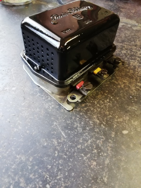

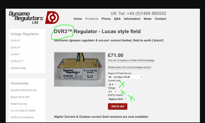

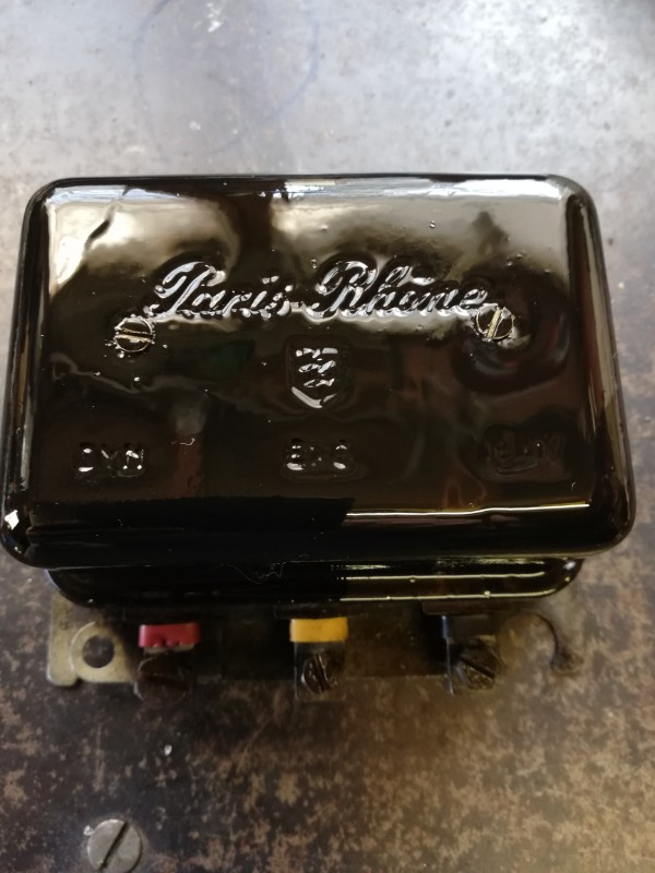

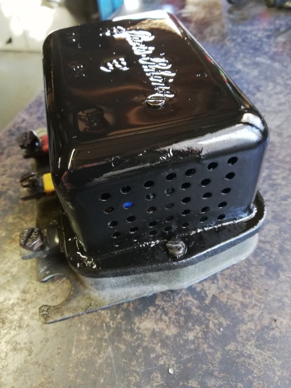

Le régulateur électronique est en 6 volts donc aucun souci avec les dynamos , quelle qu'elle soit. j'en suis très content.
Voilà les caractéristiques de mon régulateur ( sur la photo c'est un 12v, mais le 6 v est identique:( il faut cocher DVR3 Tm : 6v-22A - negative earth) et les coordonnées...si tu parles anglais tu peux tenter de les contacter et/ou envoyer un email...il sont fermés du 20 au 28 septembre inclus.
le coût représente 85 euros environ avec les fdp car tu peux commander en ligne comme j'ai fait moi même. Boîte sérieuse et envoi très rapide. Après il y a aussi de bons régulateurs électroniques chez BURTON.
Mon régulateur est caché dans le boitier d'origine : Avec des trous percés pour permettre l'évacuation de la chaleur intérieure...
