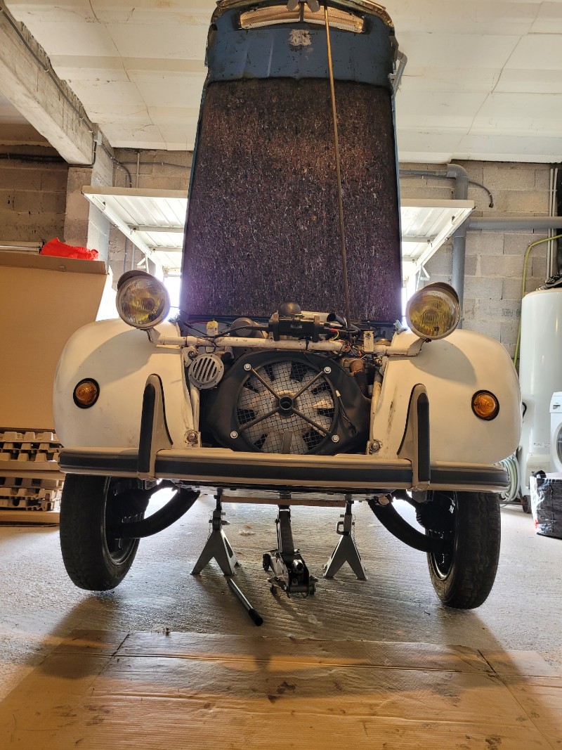

Re: Réglages excentriques sur ma 2cv - est-ce faisable pour moi ?
Salut @tesmanu .
@Deuchémoi à complètement raison, il faut tenter.
Je lèverai les ailes pour que tu gagne en place et espace.
Je les ai réglé la semaine dernière, ainsi que mon frein à main. Petites astuces: j'en ai profité pour graisser mes pivots et ainsi profiter d'avoir les roues pendantes.
