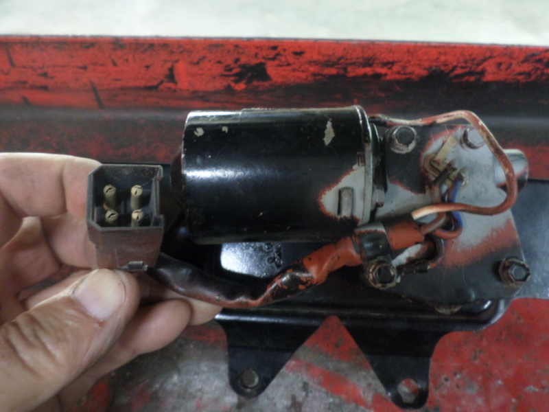

Je suis en galère avec le branchement du moteur d essuie-glace sur ma 2cv6. En effet, aucun des fils du faisceau ne correspond à ceux que je dois raccorder au dit moteur. De plus je suis nul en électricité, j ai déjà cramé 4 fusibles lors de tests. J aimerai comprendre le fonctionnement de ce moteur, un petit schéma serait le bienvenu. D avance merci.

Peux tu me préciser sur la photo jointe quels sont les fils qui sortent du moteur (masse, le +,...)

pour répondre à ta question ,sur ta photo le fil bleu soudé et l'autre à coté,devrait être le plus avant et après contact,!!
Mais attention ,je peut me tromper ,ou ton faisceaux peut avoir subi des bidouillage test d'abord avec un multimètre .

Je ne connais pas ce type de moteur d'essuie-glace cylindrique. Désolé.
Mais le conseil de René est judicieux : équipe-toi d'un multimètre.

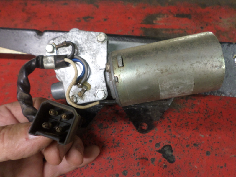

Faux, le shema correspond bien à celui de Jeanfi21 mais ce n'est peut être pas un SEV Marshal, malgre tout cela le SEV Marshal cylindrique est bien reél :salut: :salut:
Voici 3 modeles d'essuie glaces, je sais pas à quelle 2cv ils sont attitres, mais comme je vois que tu en connais un "bout" tu pourrais éclairer.
Je pense que celui de Jeanfi21 est celui ci
Mais celui la a le même cablage
Seule le SEV Marshal n'a que 3 fils
Pour les 2 autres
Le fil Bleu + Permanent
Gris Retour
Blanc Moteur
Noir la masse.
