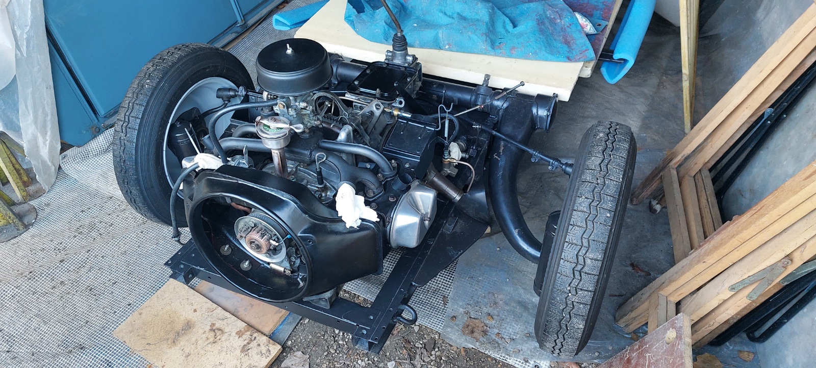

Filofax, merci! J’adhère à ta méthode . Le Rustol CIP est parfait. Je m’en suis servi pour toutes les tôles du moteur( photo ) et depuis presque un an, alors que la deuch dort dans un ancien lavoir( sans eau mais très humide), pas une trace de rouille. J’ai eu quand même au départ des difficultés à obtenir une bonne adhésion de la couche d’apprêt par dessus: si on applique un apprêt un peu trop généreusement sur le CIP, le solvant de l’apprêt fait effet de décapant, et tu dois tout reponcer.
La solution est d’abord d’attendre que le CIP sèche plus longtemps que le préconise la notice, puis d’appliquer l’apprêt en plusieurs passes fines.
Un ami m’a montré le dessous de sa deuch en CIP nickel depuis plusieurs années.
Encore merci

En attente de recevoir la caisse, le moteur tout rénové
