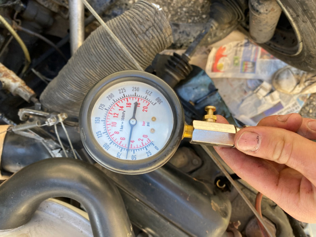

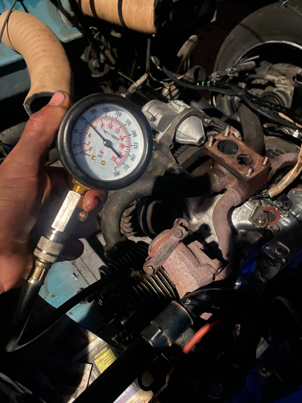

je vais essayé d'être clair.

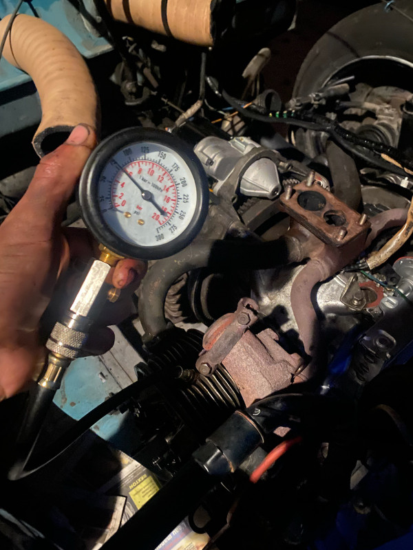

- Quand j'ai testé la compression avec le compressiomètre au début sans avoir changé quelque chose j'avais 3.5 d'un côté et 4.2 de l'autre. ( voir photo).
j'ai donc changé par du NEUF, l'ensemble chemise, piston, segment et régler les culbuteurs.
- J'ai changé aussi par du NEUF tous les joints moteurs et périphériques.
- J'ai testé les culasses avec de l'essence et à priori pas de fuite, je dis bien à priori :p .
Suite à tous cela je suis monté à 6.2 de chaque côté (voir photo)
Je ne peux pas mieux expliquer.
Re: Taux de compression à 6,2 bar au lieu de 8.5 sur ma 2cv
C'est maintenant on ne peut plus clair. Merci pour ces photos et ces précisions.
Ce que j'en pense, c'est que ton moteur doit tourner avec 6,2 bars équilibré sur les deux cylindres; alors il faudrait certainement rôder ce moteur avant de vérifier ses pressions de compression...Il faut que tout cela se mette en place...

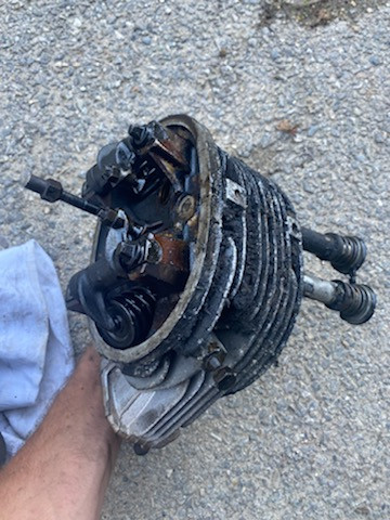

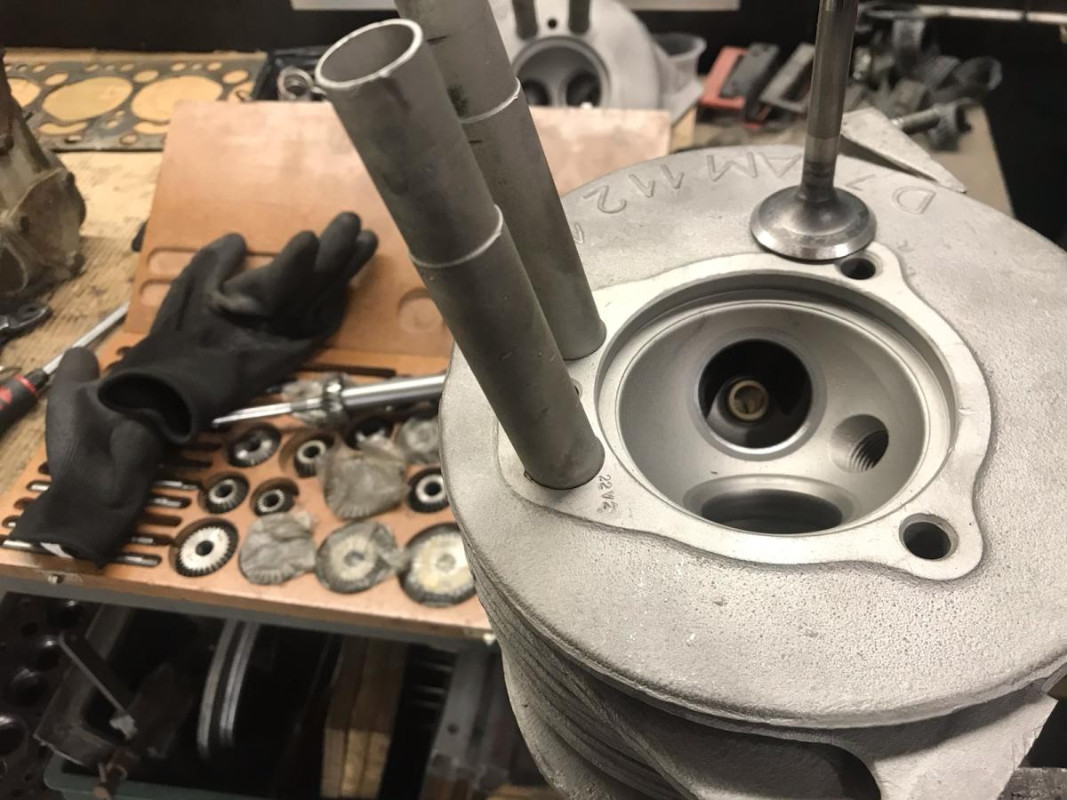

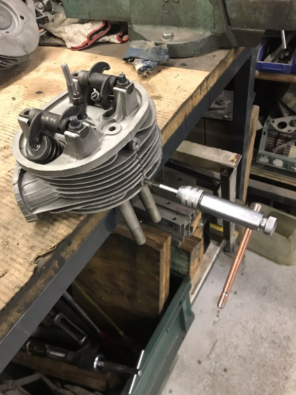

Un petit retour en attendant le grand TEST :p
Elles avaient vraiment besoin d'un gros nettoyage, microbillage et une bonne rectification.
Messages : 17176
:surpris:
C'est la même avant / après ?

Deuchémoi a écrit : 19 nov. 2022, 18:41 :surpris:
Oui oui

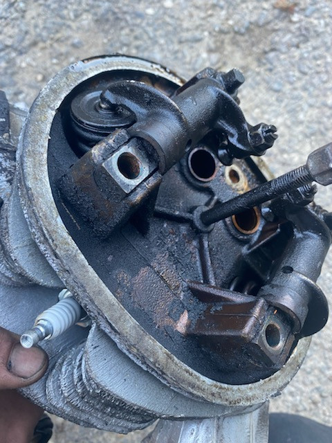

Tant que tu as les culasses démontées, profites en pour faire un contrôle des axes de culbuteurs , ils sont souvent usés sur le côté où porte le culbuteur. Pour repartir nickel, si cela n'a pas été déjà fait par quelqu'un, il faut tourner les culbuteurs pour placer le côté non usé à l'endroit du frottement...
