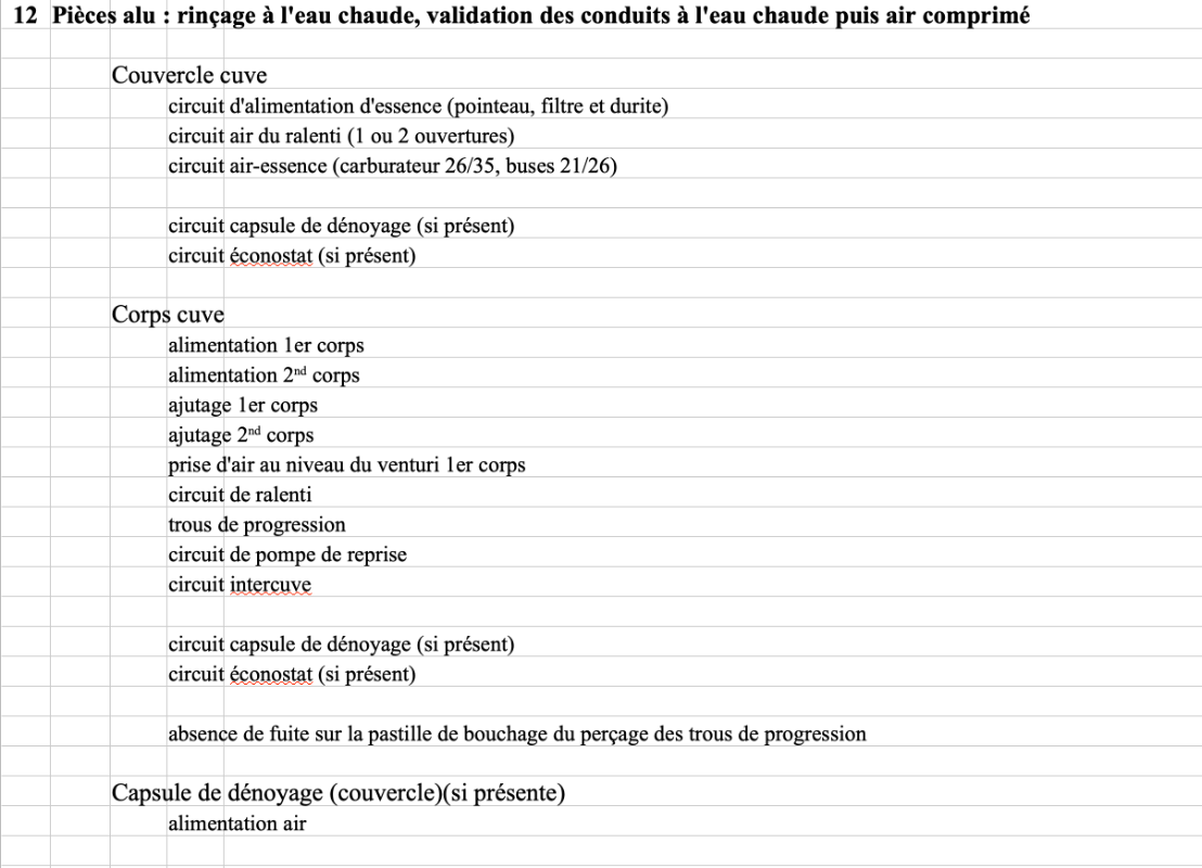

Emmanuel,
pour nettoyer correctement l'intérieur un carbu, il n'y a que le démontage complet et un nettoyage en bonne et due forme (pour ma part : trempage 24 heures dans le diluant cellulosique, ultra-sons 60 minutes avec une chimie adaptée et microbillage)(je mets 6 heures pour refaire un 26/35).
Dans un 26/35, il y a au minimum, 11 circuits à valider (air comprimé, eau chaude ou vapeur, selon) :
