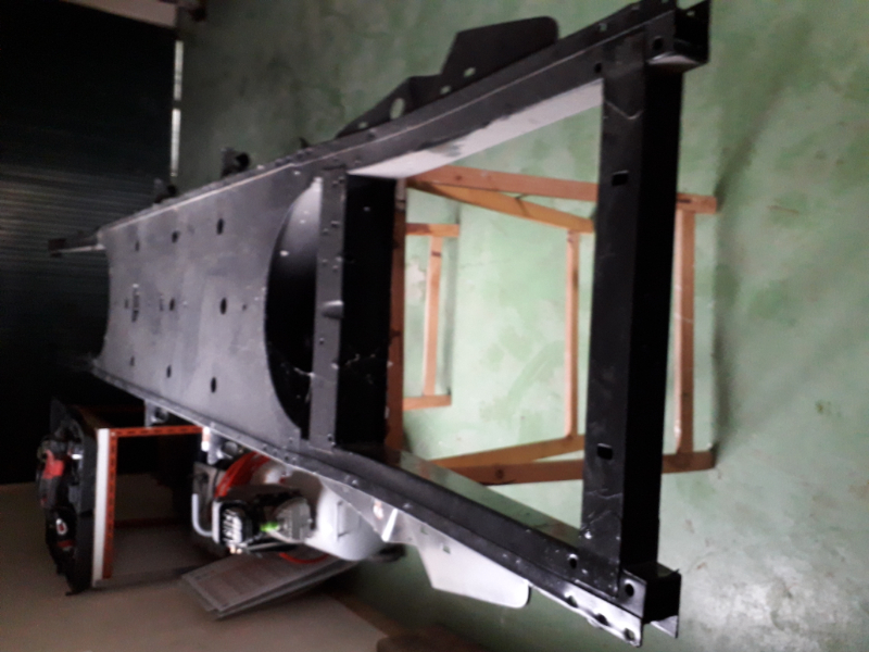

Ayant vendu le chassis qui était pourri de ma 2cv azlp de 1959 il y'a 10 ans, j'ai acheté celui-ci il y'a 5 ans
En parcourant ce forum, je découvre de plus en plus de subtilités ce qui me fait peur!
J'ai acheté le chassis en faisant entière confiance au revendeur spécialiste 2cv
Voici la photo, j'ai les 4 renforts qui ne sont pas encore soudés
J'attends vos avis
Bonne soirée
Re: Chassis 2cv azlp 1959
Ce ne sont pas des renforts, mais les support de plancher.
Il te faut effectivement les souder de chaque coté.
Il faudra aussi ajouter la tôle de protection de moteur. Si tu n'avais pas vendu ton châssis pourri, tu aurais pu la récupérer... :shock:
Sinon, il n'y a pas de grandes différences entre la plate-forme que tu as achetée et celle d'origine de 1959.
