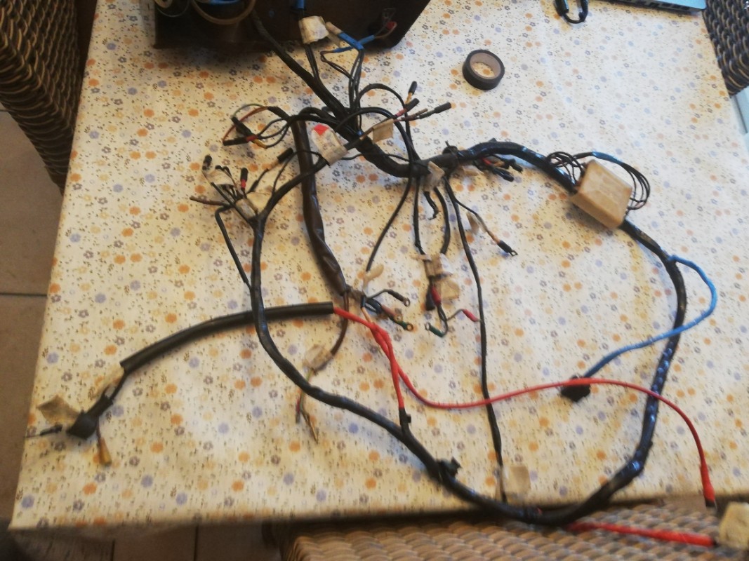

où faire traverser les 3 fils du neiman ainsi que les deux canalisations de la pompe manuelle des essuies glace sur 2cv?
- lucky40
- Messages : 3736
- Ma deuche : AK400 76
- Localisation : Haute Lande

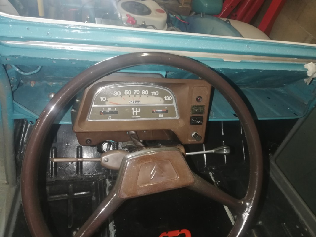

Voici que je pose la question de savoir où je dois faire traverser les 3 fils du neiman ainsi que les deux canalisations de la pompe manuelle des essuies glace ?
Est ce par ce trou en bas du compteur ?: J'ai fini le remontage des connections sans trop de problèmes grâce à mes photos et mes repères des câbles... Et maintenant le faisceau a retrouvé une second jeunesse : Voilà, demain c'est la repose sur la Titine...

Re: TABLEAU DE BORD de ma 2cv
- lucky40
- Messages : 3736
OK merci Charlystone...Je n'ai pas de photos de cet endroit...

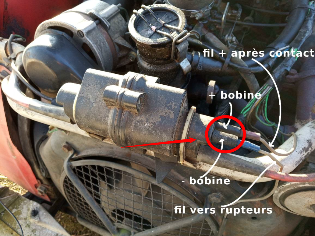

Re: où faire traverser les 3 fils du neiman ainsi que les deux canalisations de la pompe manuelle des essuies glace

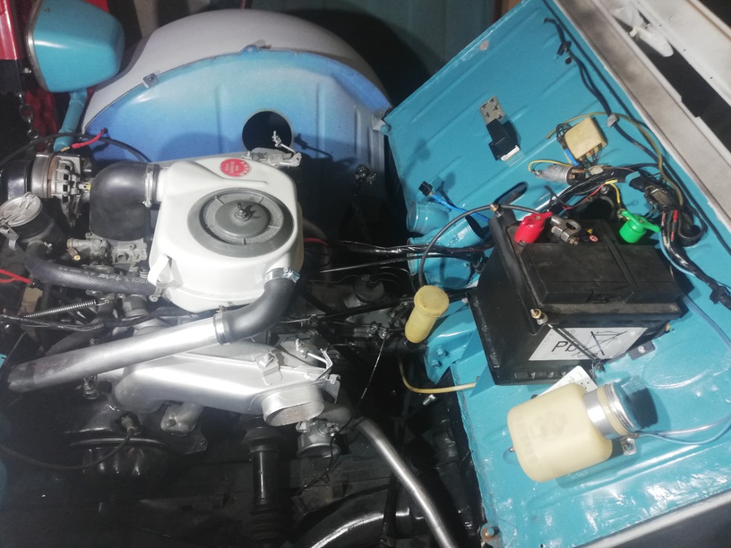

Le chantier électricité continu...Le compteur kilométrique, les levier des phares et des clignotants sont en place ...Le faisceau est rebranché à 90 %. J'ai quand même un souci car il me reste deux câble que je n'arrive pas à identifier ? Le câble en vert, c'est bon , c'est le moins bobine.
Le jaune, il semble que ce soit une masse ?
Le rouge je ne sais pas ?
Ces trois câbles se trouvent tout à fait à l'avant ...
Avez vous une idée ?
- Messages : 17444
Le câble rouge parait bien plus gros ! Illusion ou pas ?
Sont-ce des + avant ou après contact ?
Il faudrait lister tous les éléments électriques vers l'avant et reprendre 1 par 1. Je commence la liste :
- Bobine
- feux
- clignotants
- klaxon
- Démarreur
- Bobine
- feux
- clignotants
- klaxon
- Démarreur
- Messages : 7522
Les files vers la potence, sont ceux, des phares, clignotants, klaxon, bobine et rupteur, voir si l'un de ces éléments n'est pas branché
@ Deuchémoi le câble plus gros comporte une gaine. A ce stade tout est branché sauf, le moins bobine, mais pour ça ,j'ai repéré le câble, celui entouré de vert. Je n'ai pas le + bobine , ni le clignotant gauche...(peut être le câble entouré de rouge). Le câble entouré de jaune comporte une connexion en forme de cylindre qui devrait être une masse normalement. Je vais vérifier tout cela à l'ohmmètre...Il faut aussi de je connecte le régulateur électronique avec ses trois fils...en faisant gaffe aux branchements avant ou après contact (merci Charlystone).
- Messages : 17444
Le rouge a une gaine protectrice semblable au vert qui est le - bobine, pour moi, c'est le + bobine, d'autant que le caoutchouc protecteur des connecteurs de ces 2 fils correspond bien à ceux d'une bobine :lucky40 a écrit : ↑25 nov. 2022, 12:20 Bonjour,
Merci Deuchémoi...ce fil ce serait donc un plus après contact. Je m''en vais de ce pas le vérifier. Il me reste à (re)trouver le fil du clignotant gauche .Bizarre car se devrait être un long fil comme celui du cligno droit ?

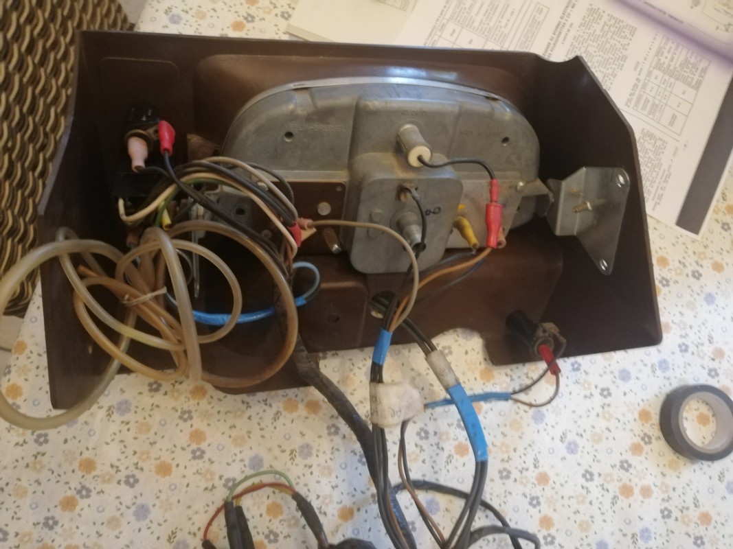

Après vérification les choses s'obscurcissent. Le "neiman" comporte trois fils, cosse rouge = moins, cosse violette = + après contact, cosse noire =+ avant contact (?) . Normalement, sur le schéma électrique le + bobine est relié à la cosse violette du neiman...il devrait donc y avoir un affichage de résistance au testeur électrique de 0,06 ou 0,07, or je n'ai rien avec ce câble sensé être le + bobine ??????? Après, il est certain que ce fil n'est pas une masse, car je n'ai pas de continuité avec un fil de masse...conclusion , ce fil serait bien un + mais je n'arrive pas à trouver à quoi il est relié ? j'ai pourtant tout essayé, liaison avec le + démarreur, le + alternateur, les quatre + de la boite de fusibles, le + neiman... mystère et boule de gomme !
Concernant le dernier fil avec la cosse apparente, c'est bien une masse, j'ai une continuité avec le carter moteur; par contre je me demande bien à quoi sert il à l'endroit où il se trouve ?
J'ai donc encore un trio d'énigme à résoudre : 1- A quoi sert ce fil de masse ?
2- Quid du fil du clignotant gauche introuvable ?
3- Pourquoi je n'ai pas de continuité avec le fil censé être le + bobine ?
Allez de quoi plancher cette nuit pour les insomniaques !
A plus ! enfin à moins aussi
- Messages : 17444
Je ne sais pas si il doit y avoir une résistance, mais si les 2 sont reliés, il doit y avoir une continuité, après avoir tourné la clef ! Et ça doit couper quand tu tournes la clef dans l'autre sens !lucky40 a écrit : ↑25 nov. 2022, 17:13 Merci Deuchémoi...ce fil ce serait donc un plus après contact. Je m''en vais de ce pas le vérifier. Il me reste à (re)trouver le fil du clignotant gauche .Bizarre car se devrait être un long fil comme celui du cligno droit ?
Après vérification... cosse violette = + après contact,... sur le schéma électrique le + bobine est relié à la cosse violette du neiman...il devrait donc y avoir un affichage de résistance au testeur électrique de 0,06 ou 0,07,
A tester batterie débranchée.
A toute fin utile :
viewtopic.php?p=198066#p198066 et suivants !

@lucky40 0,ne panique pas, les 3 files du neiman, c'est 1 plus permanent un plus après contact qui va au démarreur et un plus après contact qui va a la bobine, le file qui va au clignotant avant gauche il a un repère blanc sur la cosse femelle

Bonjour à Tous,CHARLYSTONE a écrit : ↑26 nov. 2022, 08:48 @lucky40 0,ne panique pas, les 3 files du neiman, c'est 1 plus permanent un plus après contact qui va au démarreur et un plus après contact qui va a la bobine, le file qui va au clignotant avant gauche il a un repère blanc sur la cosse femelle
merci pour vos messages.
@CHARLYSTONE ,le fil en question a bien ce repère blanc sur cosse femelle : ce serait donc ce fameux fil du clignotant gauche que je cherche et qui bien sûr n'a aucune raison d'être manquant : donc , à priori ce point est résolu. Je vais tester quand même la continuité de ce fil avec le fil de la centrale clignotante dédié au clignotant gauche.
Ce que je n'ai plus par conséquent, c'est un fil + bobine ?
A moins que je me sois trompé dans mes tests et que le fil entouré de vert soit ce + bobine, et le fil avec la cosse mâle qui est une masse, ça c'est sûr, soit le moins bobine ? ça résoudrait le problème...

Pas vraiment !
Le fil entouré de rouge est bien le clignotant gauche, testé à l'ohmmètre est en positionnant la manette vers le bas, à gauche donc, j'ai la continuité , idem à droite. Par contre, j'ai remarqué que le fil reliant la centrale électrique qui me donne ces résultats réagit comme un moins de la centrale ? Peut être qu'il faut connecter le corps de la centrale à la carrosserie pour shunter ça ?
Je serai preneur d'une photo de centrale à trois plots avec repérage des trois fils...d'autant que lors du remontage je n'ai repéré que deux fils de l'ancienne centrale …
Comme quoi, il y a toujours des embrouillaminis avec l'électricité…
Pour en revenir au problème initial, j'ai encore deux énigmes à résoudre : à quoi sert la masse repérée en jaune ? comment re placer le + bobine …Une piste quand même : j'ai modifié l'allumage rupteur/condensateur pour passer à l'électronique, c'est peut être de ce côté là qu'il me faut chercher les solutions des problèmes cités ci dessus ?...

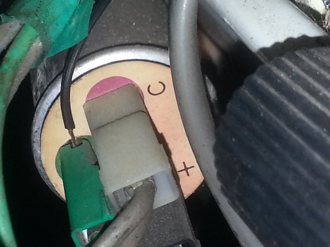

Pour ce qui est de la centrale clignotante j'ai pas pu faire de photos car elle est derrière le bac de batterie.
Mais je me rappelle que j'ai que 2 fils sur les trois plots et qu'elle n'est pas reliè à la carrosserie.
Si j'ai le temps je déferais la bac pour te faire une photo.

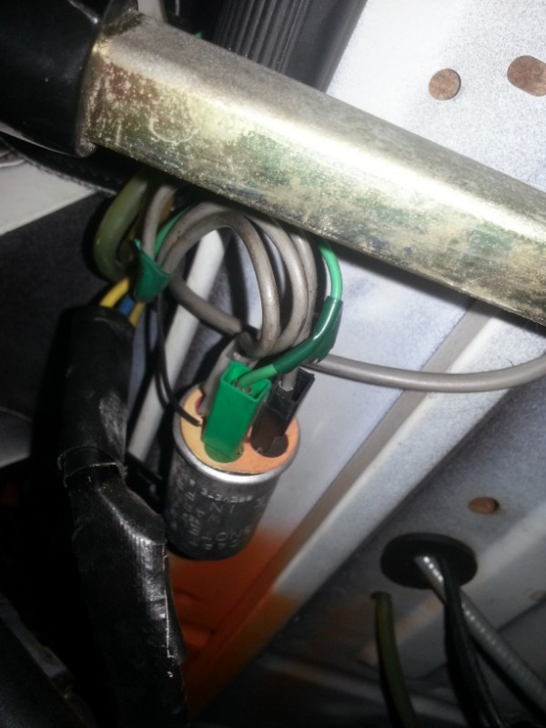

Pour les fils de devant voilà les photos
je te confirme pour la prise de clignotant ,sur la photo je l'ai débranché pour que tu
vois mieux Tes 2 prises entourés en vert et jaune vont bien à ton allumage électronique comme le mien
Ta prise entourée de vert est celle qui est raccordée sur le fil rouge de l'allumage (j'ai changé les cosses mais j'ai gardé la bague blanche)
c'est le + après contact Pour ta fiche marron (j'ai aussi changer les cosse et gardé les bagues de couleur marron) ça va aussi à l'allumage électronique, c'est le doublement du fil négatif de la bobine dont tu trouves le branchement sur la notice de ton allumage électronique.

@ Didou,
Super c'est clair ce que tu m'expliques. Pas besoin de démonter ton porte batterie car tu as répondu à la question concernant la centrale deux plots d'une part et d'autre part sur les branchements reliés à l'allumage électronique. J'ai aussi un warning sur le tableau de bord et dans ce cas, il faut peut être une centrale 3 plots ? Mais ça n'a peut être rien à voir car le montage d'origine était une centrale 2 plots avec le warning…
@ Deuchémoi
Merci pour les photos, la centrale trois plots que je comptais installer comporte les mêmes lettres : R - C - + : que veulent dire le R et le C ?
J'espère que bientôt on pourra clore le sujet…
@ Deuchémoi
- Messages : 7522
Les centrales 2 plots non pas de voyants et les 3 plots ont un voyant c'est le R le C c'est va à la commande ou manette ,le plus
va au plus
moi c'est une centrale 3 plots avec seulement 2 plots branchés et ça fonctionnelucky40 a écrit : ↑27 nov. 2022, 20:06 @ Didou,
@ Deuchémoi
Je pense que bientôt on pourra clore le sujet…
Y compris avec le warning donc.didou04 a écrit : ↑27 nov. 2022, 21:26moi c'est une centrale 3 plots avec seulement 2 plots branchés et ça fonctionnelucky40 a écrit : ↑27 nov. 2022, 20:06 @ Didou,
@ Deuchémoi
Je pense que bientôt on pourra clore le sujet…![]()
Tu dis que mon fil entouré de vert c'est le + bobine,
Voici un plan qui n'est pas mon allumeur mais ça doit être les mêmes branchements pour tous les allumeurs électroniques. J'ai cet allumeur :

oui le warning fonctionnelucky40 a écrit : ↑27 nov. 2022, 21:31Y compris avec le warning ?didou04 a écrit : ↑27 nov. 2022, 21:26moi c'est une centrale 3 plots avec seulement 2 plots branchés et ça fonctionnelucky40 a écrit : ↑27 nov. 2022, 20:06 @ Didou,
@ Deuchémoi

Cet après midi, j'ai donc repris les branchements en suspens de l'avant...mais pas que ça .
J'ai reconnecté la pompe manuelle des essuie-glaces, le câble du compteur de vitesse, non sans avoir bataillé pour trouver quel chemin il devait prendre ...puis j'ai fini par brancher l'allumeur électronique, épissure pour le moins bobine, branchement du fil blanc sur le + bobine et rajout d'un fil + après contact depuis le neiman jusqu'au + de l'allumeur car ce fil est absent dans mon faisceau ?...ou il est bien caché à l'intérieur du faisceau ? bizarre bizarre ...
Il me reste encore à faire les branchements du régulateur électronique , mais là c'est bon j'ai bien les fils dédiés...il me faut juste repérer les +, - ,masse...
Et enfin installer le Klaxon ! J'ai bien le fil mais je ne sais pas du tout où je peux fixer ce fichu klaxon ?
Où avez vous installer le vôtre ?
Quelques photos car je sais que c'est apprécié...
Vu du moteur avec son faisceau : le câblage de la bobine avec le fil ajouté depuis le neiman : Le tableau de bord : et enfin le régulateur électronique avec les indications de branchements, in English of course ! et à l'envers en plus...shocking

Bonjour, les travaux avance bien,le klaxon est fixé par l'écrou de l'aile sur la barre des phares vers le réglage des phares

tiens là tu peux voir où il est fixé
