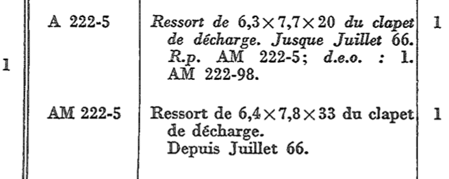

Re: Clapet de décharge d'huile moteur sur 2cv 425 cm3
C'est qu'effectivement, la littérature sur ce clapet de décharge est bien mince ...
Ce ressort change de taille en juillet 1966 :
Ne pas oublier la petite rondelle de calage sous le resort : A 222-85.

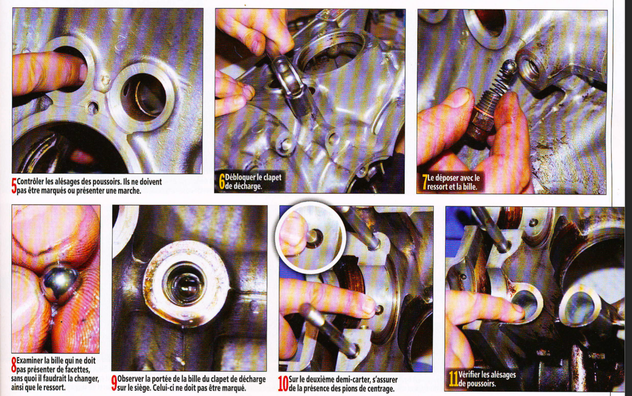

Vérifier que ta bille ne soit pas marquée :

Polo,
le siège de ce clapet est une pièce qui est sertie ... Tu la retires, elle est morte ...
Pourquoi désires tu refaire cette pièce ?
Au pire tu testes sa pression d'ouverture sans rien démonter irrémédiablement ...

Polo,
le siège est serti dans l'hémi-carter : une fois posé, il ne se démonte plus.
Ou alors, tu le détruis en le retirant (avec un taraud par exemple ...)
