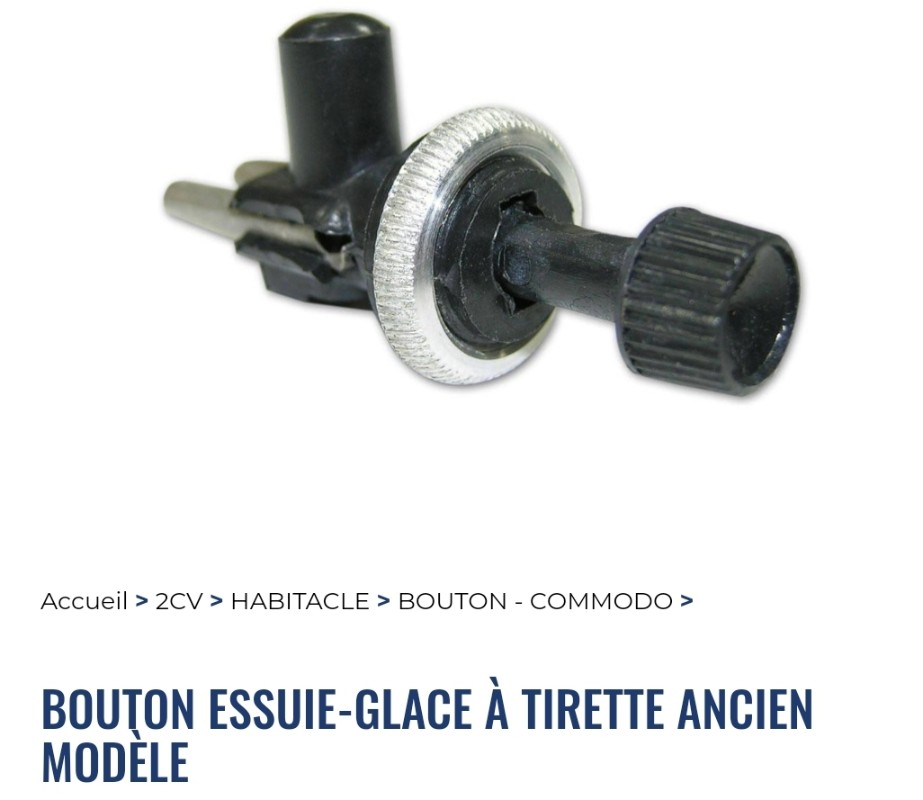

Pas chez moi, les essuie-glace sont commandés par celui-ci:
Messages : 16450
Re: A quoi servent les manettes / boutons du tableau de bord de ma 2CV 1961 ?
Eric13190 a écrit : 13 déc. 2022, 07:27 Pas chez moi, les essuie-glace sont commandés par celui-ci:
Oui, ça dépend des modèles.
