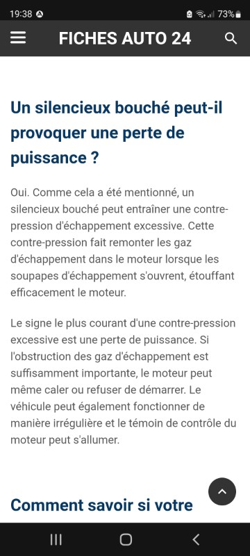

J'ai changer la partie intermediere du pot et je me suis rendu compte que le silencieux était plein de rouille peut être que si mon pot c'est bouché cela à pu provoqué cette panne ? Je vais aussi changer la bobine d'allumage de fois qu'elle se mettrait en défaut à chaud
 - Messages : 9207
Re: Ma 2cv cale d'un coup à plein régime.
Peut-être que tu n'es pas loin de la solution.
https://www.fiche-auto.com/2021/06/symp ... e.html?m=1 Pour plus de sûreté, je changerai aussi la bobine par une sèche.

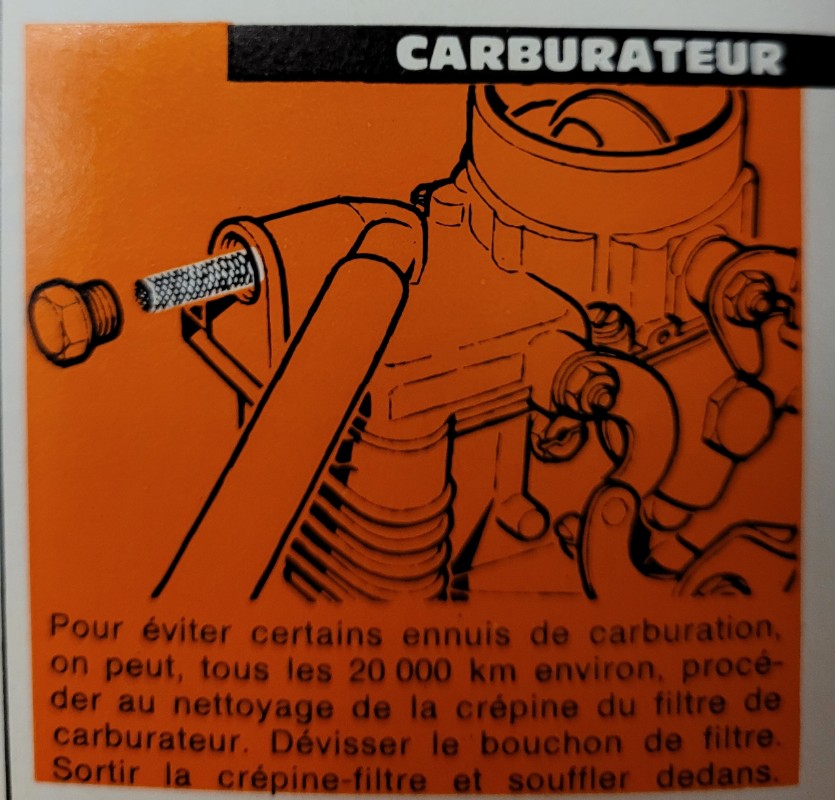

 - Messages : 6972
Bonjour,  je sais pas si tu l'a fait, mais a tu nettoyer le filtre du carburateur, situé vers l'arrivée d'essence du carbu
 - Messages : 9207
Pour illustrer les dires de @CHARLYSTONE
Cela provient de ce petit livre bien sympathique, que j'oublie régulièrement :boulet2:
						- pat77
 - Messages : 1344
 - Âge : 54
Tous les 20000 , vu les kilomètres que je fais par an, je suis tranquille un moment :p
