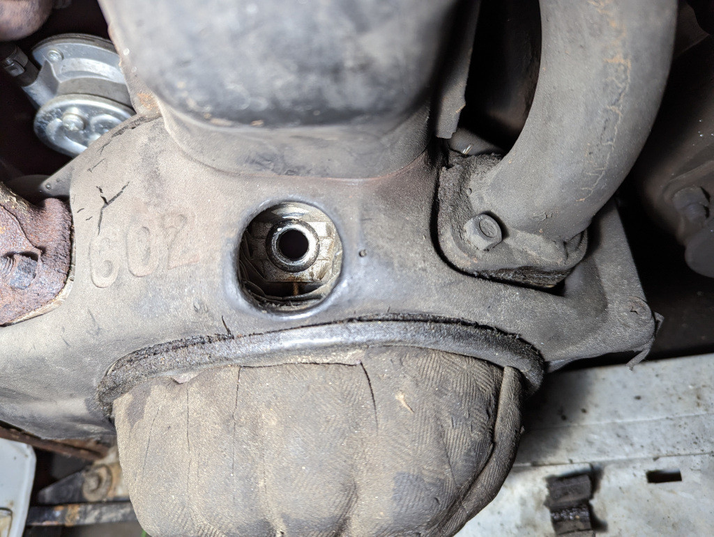

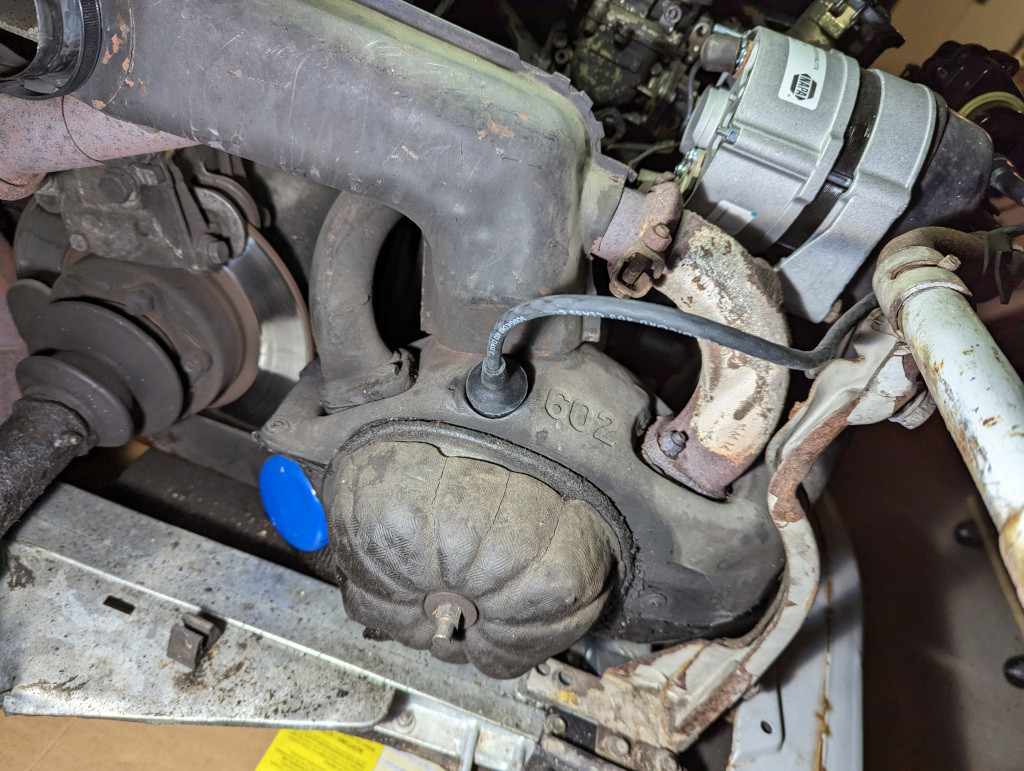

J'ai voulu voir de mes yeux les bouchons de vidange.
Purée, j'ai vu où se trouve le bouchon de vidange de la boîte. Pas super accessible quand on ne peut pas se glisser correctement sous la voiture...

En prévision des vidanges à venir, j'avais déjà retiré les ailes et les petits triangles situés entre les ailes et le capot :
Le carton sous la voiture n'est pas là pour palier à une légère incontinence, mais pour éviter de me salir lorsque j'ai essayé de me glisser sous la voiture.
Revenons à l'allumage. Je commence par la bougie du cylindre de gauche.
J'ai récupéré la clé à bougie de mon Papa.
Finalement, ça se dévisse assez facilement. C'était bloqué mais sans violence.
Ça me donne une indication pour le remontage de la bougie neuve.
Je jette un coup d’œil dans le puits de la bougie.
C'est un petit peu sale. Un chiffon propre sur une clé à pipe me permet de bien nettoyer la zone, en évitant de faire tomber des cochonneries à l'intérieur du cylindre.
La photo a été prise avant le nettoyage.
Côté droit, ça se démonte tout aussi facilement.
C'est à peine moins sale, et nettoyé avec soin également.

Bonjour, tu a fait ça comme un chef, petite astuce lorsque tu va remonter les ailes mets un chiffon épais ou une serpillière sur les côtés des par chocs ça évite de rayé les ailes, la plaque de goudron sur les caches culbuteurs serve d'anti bruit, c'est d'origine  la prochaine fois avant de retirer les bougies donne un coup de soufflette ça évite de faire tomber des saletés ou petits gravillons dans le cylindre
