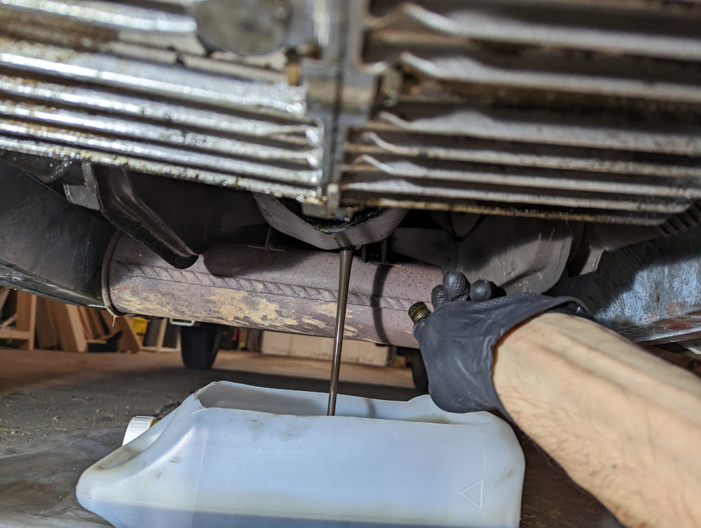

Le moment est maintenant venu de réaliser la vidange du moteur, et aussi la vidange de la boîte de vitesse.
Je commence par la vidange du moteur.
J'ai fouiné un peu partout sur le forum pour glaner des infos, et à priori il ne devrait pas avoir de surprise.
Moteur tiède, j'ouvre le bouchon de remplissage, et je tire à moitié la jauge de niveau.
Un bidon de 5L découpé est placé sous la vis.
Et hop :
Il y a assez peu de particules métalliques sur l'aimant du bouchon.

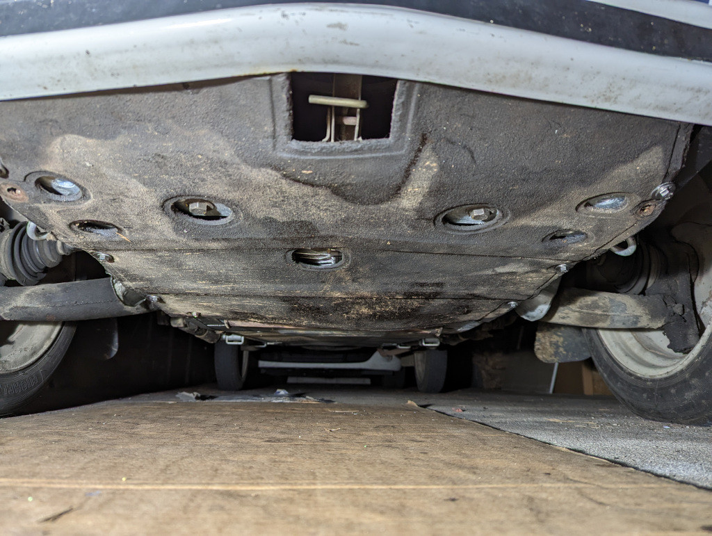

Je note, que tu as un carter de protection sous moteur que peu de deuche ont ...

Elle voulait faire la vidange de la boîte elle-même. En fait, elle veut participer.
Vu qu'elle avait des gants, une fois les bouchons nettoyés par mes soins, c'est elle qui a retiré les vieux joints.
C'est elle qui est allée les mettre dans la petite boîte intermédiaire avant l'étape poubelle.
Elle a aussi identifié et remit les joints neufs.
Et vu qu'elle sait lire (les mots et les chiffres), quand je suis allongé sur le dos sous la deuche, c'est elle qui m'apporte et me range les douilles de cliquet.
J'aime aussi prendre le temps de lui montrer, de lui expliquer comment ça marche, à quoi ça sert, ...
Je pensais que c'était une pièce "standard" présente sur toutes les deuches. Vu son état, il semble d'origine.
Ma deuche a été vendue neuve en Suisse avant d'être importée et immatriculée en France. Est-ce là un lien ?
La protection était chargée d'une couche de 5mm de crasse mélangée avec de l'huile.
J'ai réussi à la nettoyer en utilisant... une truelle !
Elle était fixée de manière hétérogène avec des vis et des rivets pop.
J'ai retiré les rivets. Lors du remontage, je n'ai mis que des vis.
Pour la vidange moteur, il peut rester en place, l'orifice de service est bien aligné.
Mais pour celle de la boîte, le bord de la protection est située à l'aplomb du bouchon.
Donc l'huile va forcément couler en partie dessus.
Merci pour l'info, car j'étais un peu inquiet, à la fois de l'état de l'huile (couleur + forte odeur acre), et par la limaille capturée.

J'avais une patte du refroidisseur du frein à disque de gauche qui était cassée.
Le refroidisseur avait pivoté et était en appui sur la plaque de protection sous le bloc moteur.
Il me provoquait des bruits anormaux et stressants pour mes oreilles de débutant.
Ça devait faire un moment que c'était cassé, car la plaque de protection est particulièrement bouffée à cet endroit.
En parcourant le forum, j'ai pu lire que l'utilité de ces refroidisseurs était discutable.
J'ai pris la décision de les virer tous les deux.
Et voilà :
On dit que la force est un aveu de faiblesse, et que c'est le plus intelligent qui cède.
J'ai donc été faible et bête : je les ai légèrement pliés pour les retirer, sinon je devais déposer le pot de détente.
Ils ont été plus intelligents que moi et ils ont cédés, j'ai pu ainsi les retirer.
Pour le moment, je n'ai pas obstrué les arrivées d'air qui sortent du bloc où se situe le ventilateur du moteur.
Donc ça souffle librement sous le capot.
Pensez-vous que je devrais les boucher, de sorte à favoriser la ventilation du moteur ?
J'ai ensuite modifié les fixations de la protection placée sous le bloc moteur.
Elles étaient peu pratiques, hétérogènes, et il y avait même des rivets pop que j'avais dû percer.
J'ai acheté au prix de l'or 10 écrous prisonniers M6 sur Atazon, que j'ai insérés sur le chassis :
La plaque est maintenant facilement démontable et remontable :
L'idée, c'est de faciliter les futures vidanges moteur et boîte.

Les chandelles se placent au niveau des vis du train AV :
Sur la photo, on voit qu'une goupille qui empêche la manipulation du levier n'est pas en place. Je l'ai installée après la photo.
