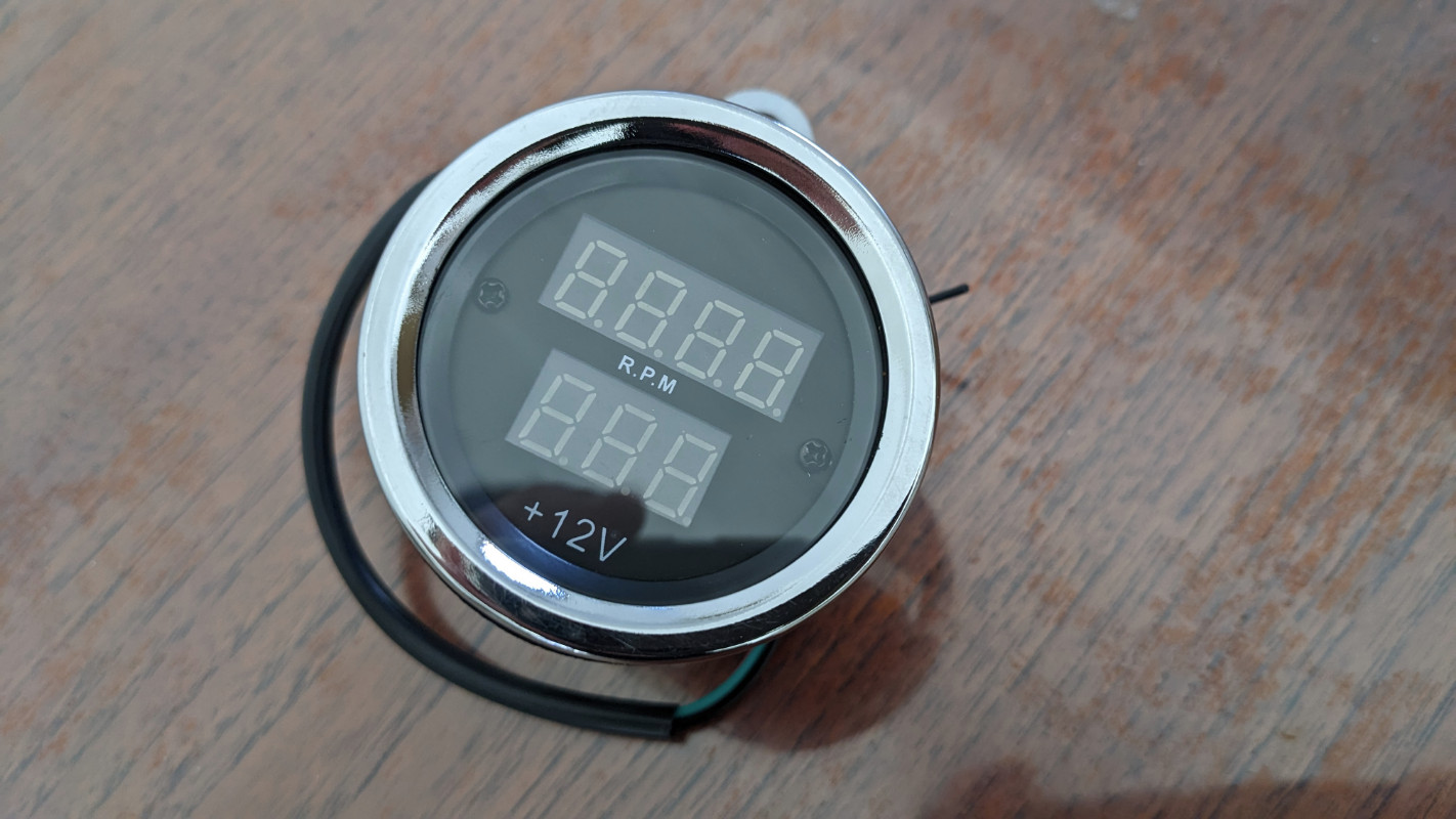

J'ai dans l'idée de monter un compte tour digital sur la 2cv, afin de connaitre la vitesse de rotation et affiner les réglages.
je me suis procuré ce modèle, il affiche la vitesse de rotation moteur ainsi que la tension.
Quelqu'un a t il monté un indicateur de la sorte? Il a 3 fils de sortie, le positif, le négatif et un contact sur le positif bobine. a bientôt

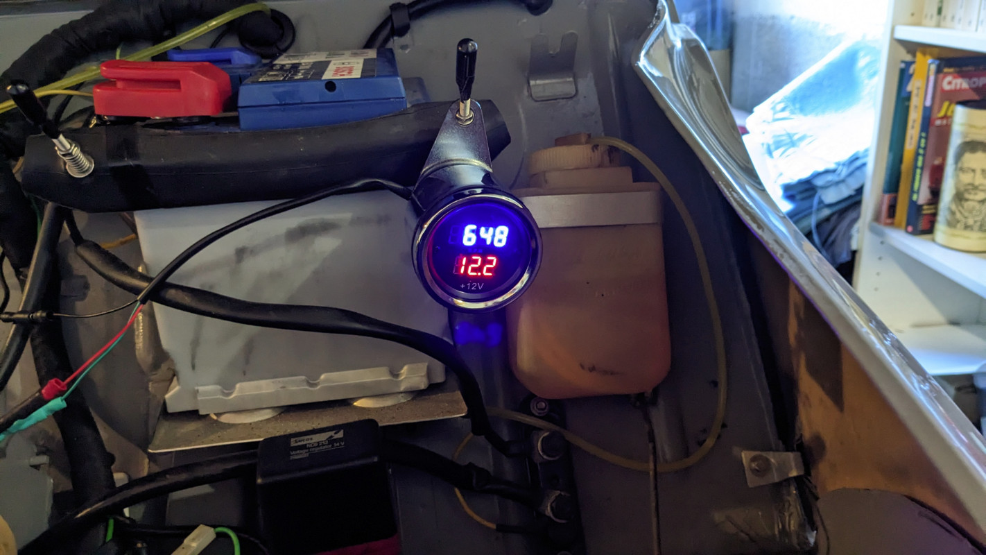

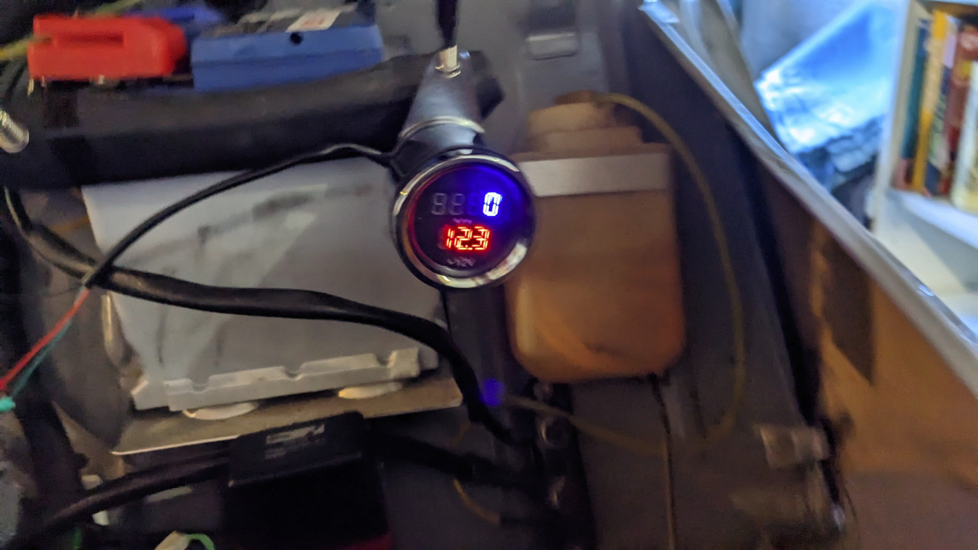

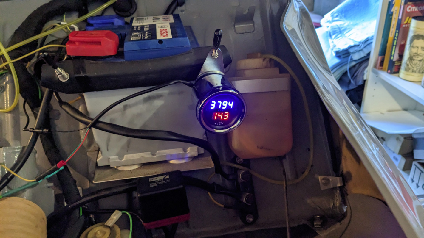

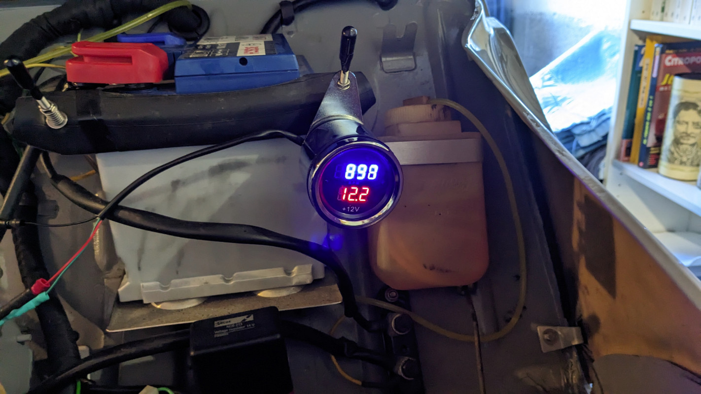

Pour faire suite à ce post, j'ai commencé à installer ce compte tour, après avoir changer mon starter( catastrophique les refabrications!!!, j'ai opté pour un modèle chinois sans plastique).
Donc, j'ai fait un essai, le câblage n'est pas terminé ( je ne sais pas encore comment le connecter avec le + sur le faisceau existant).
Comme vous pouvez le voir , il compte juste, le seul défaut que je lui trouve pour le moment, c'est qu'il ne stabilise pas le nombre de tour, un compteur à aiguille devrait résoudre ce soucis je pense.
Donc à l'arrêt, on a bien 0 tour et l'affichage du voltage de la batterie
Le moteur est froid, donc le moteur est à:
550 tours et 12 V
650 tours et 12,2 V
900 tours et 12,2 V
3800 tours et 14,3 V
Je vais l'installer dans le compartiment moteur afin de faciliter le réglage du ralenti
