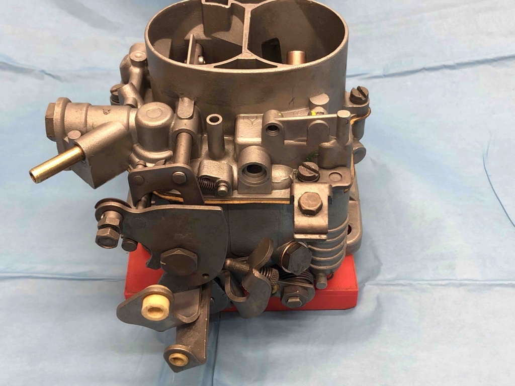

Après avoir passé un peu de temps sur le forum, je me permets de poster ce message même si celui-ci a pu être partiellement traité ...
En bref voici les 2 symptômes que j'ai :
1 - Eau + Calamine à la sortie de pot : généralement lorsque que je mets le moteur en route. Une fois avoir parcouru 2-3 kms moteur chaud = plus d'eau on va dire. (pour info : ligne d'échappement neuve)
2 - bougie noire donc richesse trop haute, mais la vis n'agit pas sur le régime ???
Les 2 problèmes sont bien identifiés et voici tout les contrôles effectués :
a - Réglage des culbuteurs : 0,2 mm échappement et admissions avec changement des joints
b - Contrôle de la compression des cylindres à froid : 10 bars à droite et gauche
c - Changement des bougies
d - Démontage du carburateur avec contrôle de la membrane de la pompe de reprise, OK. Nettoyage de tous les gicleurs, nettoyage fond de cuve etc ....
Une fois le moteur en route, le ralenti est OK, l'accélération est ok le moteur tourne bien.
Cependant, j'ai toujours cette eau qui crache au pot et une richesse excessive que je n'arrive pas à régler même si le moteur tourne bien. Sauf que la calamine est présente sur la bougie donc j'aimerai vraiment pouvoir agir sur cette richesse.
En bref je ne sais pas sur quoi agir.
- la richesse : je peux toujours remplacer le carburateur par un neuf ... mais le mien fonctionne je pense bien car le ralenti est OK bien que la vis de richesse n'agisse sur rien.
- Pour l'eau à la sortie de pot ... je ne sais vraiment pas quoi faire et je n'arrive pas à tourver pourquoi il y a autant de flotte.
Est-ce quelqu'un pourrait me dire ce que je peux faire de plus sur ce carburateur avant de le remplacer ????
et me dire si la richesse excessive pourrait expliquer la présence de cette eau noire ???
Merci à vous.

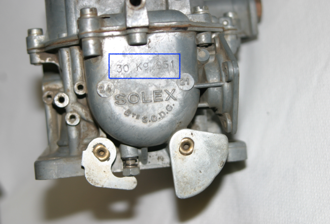

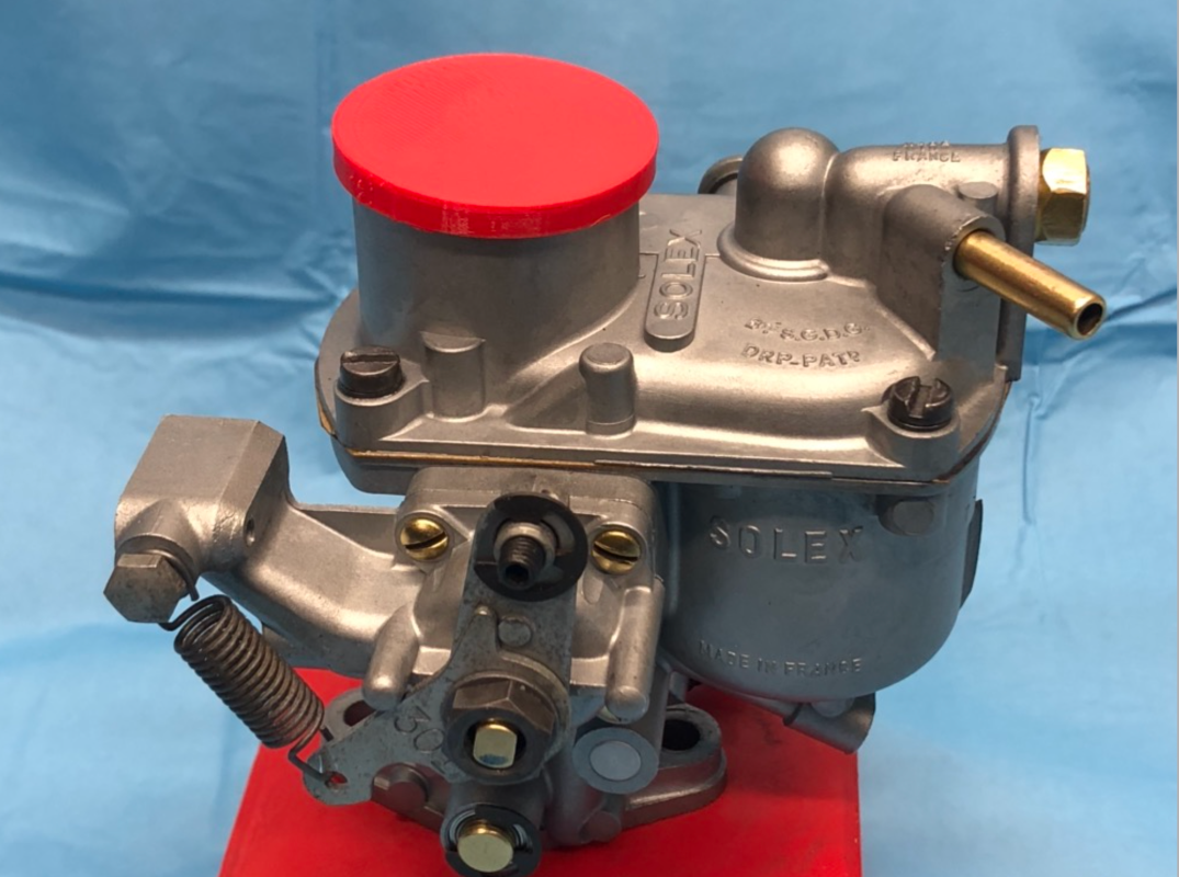

Gra,
peux tu nous donner le type de carburateur (simple corps - double corps) et les références gravées sur le coté de la cuve, coté passager ?
Si la vis de richesse est sans action sur le ralenti, c'est qu'il y a un problème.
PS : la vis de richesse est un terme consacré mais inadapté ; avec la vis dite "de richesse" sur nos carbus Solex vous agissez sur la quantité de mélange air-essence, pour donner le ralenti.
Le pourcentage du mélange est déterminé par les alésages des prises d'air et par la taille du gicleur.
Comme dans un mitigeur de salle de bains, vous allez régler le débit de l'eau qui sort de la douche mais le réglage de la température est déterminé par avance. Donc le terme richesse qui pourrait faire penser à un réglage de température, n'est qu'un réglage de débit.
La vis ferme plus ou moins un conduit qui contient du mélange air-essence.
Donc, si tu fermes complètement ta vis "de richesse", ton moteur doit s'arrêter. Quand le mitigeur est fermé, la douche ne coule plus.

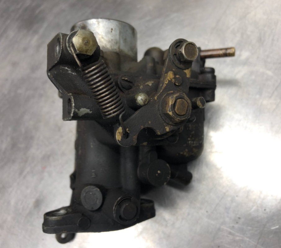

Merci bcp pour ce premier retour.
Carburateur Double corps.
SOLEX - 26 35 CSIC
Inscription sur le côté : 24 / 21
- Vis de richesse fermée à fond - Le moteur continue à tourner.
- Main mise à plast sur le couvercle de cuve : Moteur s'arrête de suite.
- Gicleur de ralenti : propre bien nettoyé ...
C'est pour ces raisons que je reste perplexe car le moteur tourne bien et je n'arrive pas a agir sur le régime.
- Joint admission et échappement changé après démontage et remontage de l'arraignée.
Je peux poster une vidéo éventuellement pour mieux prendre en compte la manière dont tourne le moteur. Quand je vois le prix du carburateur neuf (250€) et l'état de ceux vendus d'occasion - je préfèrerait intervenir sur le mien. Si pas possible alors je le changerai, mais avant tout je compte un peu sur vous tous pour m'aider.
Merci par avance donc ...

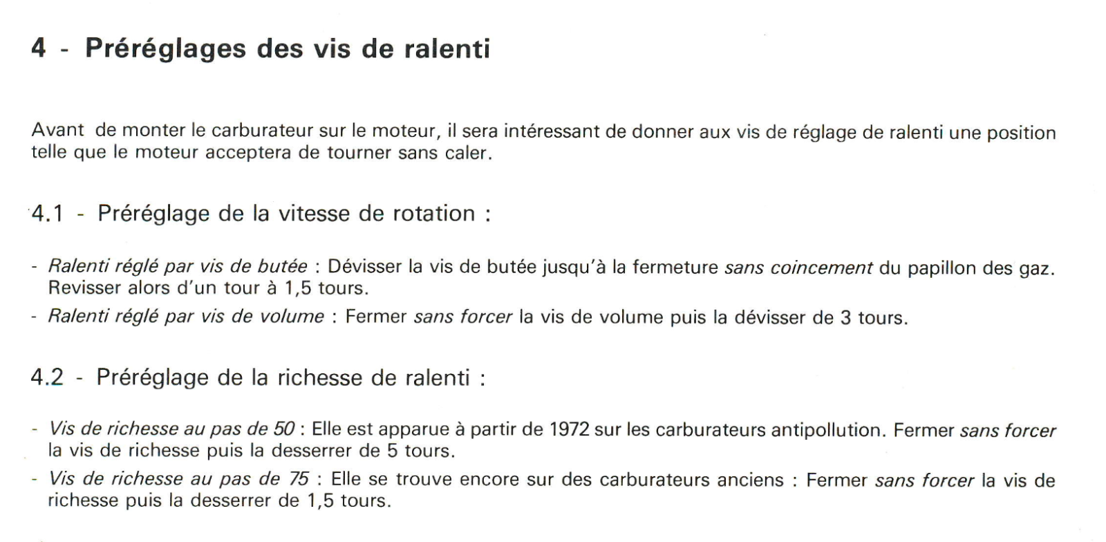

- Messages : 7209
Re: Richesse et Eau à la sortie du pot 2cv - richesse excessive pourrait expliquer la présence d'eau noire
Bra,comme je te l'ai dit dans mon précédent message, contrôle la vis de richesse si la pointe n'est pas cassé, pour l'eau c'est normal, on peut aussi faire un petit trou sous le pot d'échappement, pour que l'eau s'evacue et éviter la corrosion des chicanes, lorsque tu coupe ton moteur

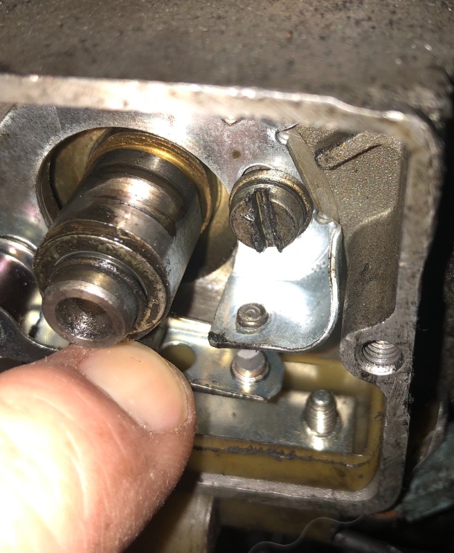

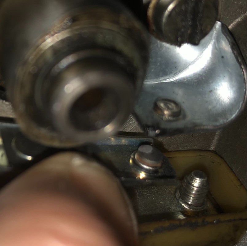

Hello,
Alors j'ai bien démonté la vis de richesse et tout est OK.
Quand je redémarre - aucune eau au pot, la voiture tourne bien et au bout de 30 secondes, voilà l'eau qui revient.... hummmmm
Petite fumée noire ce qui indique à nouveau que la richesse est trop haute ....
bref je pense que le carburateur est à changer .... rien n'y fait ! les boules.
- Messages : 7209
Comment a tu procédé pour régler la richesse
- GRA
- Messages : 18
- Enregistré le : 18 févr. 2023, 17:24
- Ma deuche : DYANE 6 1979
- Date de naissance : 21 déc. 1972
- Localisation : 38280
Et bien, en fait je ne l'ai pas réglée car la voiture tourne plutôt pas mal c'est bien pourquoi je n'y comprends vraiment rien ...et que je pense à changer le carburateur complètement car je ne comprends pas comment la voiture prend ses tours, tient le ralenti ????
faut-il que je le démonte complètement ? Mais que faire de plus que netoyer tous les gicleurs.
Perdu ...comme faire pour poster une vidéo ?
- Messages : 7209
Pour que ton moteur tourne comme un neuf, il faut que tes culbuteurs soit réglé a 0,20 admis et echap., tes bougies en bon état, électrode a 0,60,filtre à air propre ,huile 15w40, ensuite faire un réglage moteur tournant, visser la vis de richesse a fond puis la devisser de 2 tours et demi
Voilà comment j'ai procédé

Gra,
beaucoup de choses !
1 - oki pour un 26/35, à buses de 21/24. Et au dessus, il y a une série de chiffres et de lettre, gravées. C'est cette série qui va nous donner précisément le type de ton carburateur et sa date de fabrication. Merci de nous donner cette série gravée (il faut parfois nettoyer le corps-cuve, pour la visualiser).
2 - ton ralenti tient alors que ta vis de richesse est fermée à fond et ce n'est pas toi qui a réglé le ralenti. Il y a de très fortes chances que ton ralenti tient par un papillon 1er corps suffisamment ouvert..
Ou alors tu as un 26/35 à 3 vis.
3 - main mise à plat sur le couvercle-cuve : le carbu s'arrête de suite. C'est normal, tu lui coupes son arrivée d'air : tu l'étouffes !
4 - ton gicleur de ralenti peut être propre. Mais si ton circuit de ralenti est inopérant (la vis de richesse ne fonctionne pas), il ne servira que pour la progression.

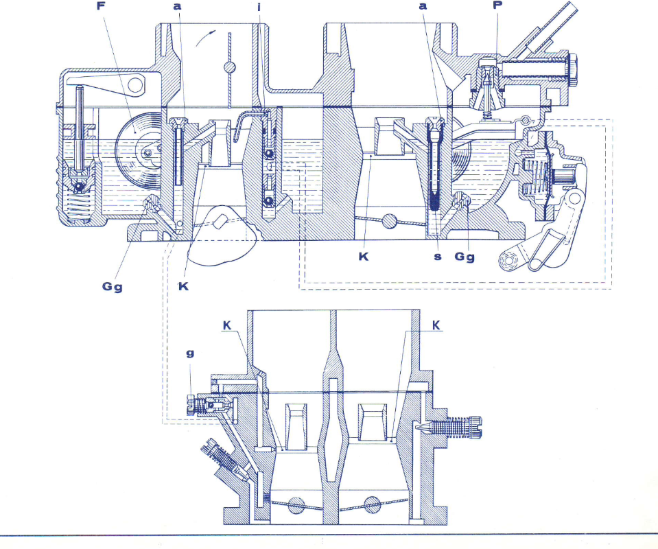

6 - le pré-réglage de base du ralenti se fait
>> volet de papillon 1er corps, au ras du premier trou de progression
>> vis de richesse fermée (sans serrer) puis dévisser de 5 tours (sur les pas fins, comme ton carbu)(sur les pas de 28 ou 26 CBI, c'est 1,5 tour).
Document d'origine Solex Ce sont des réglages de base, à affiner sur ta voiture évidemment.

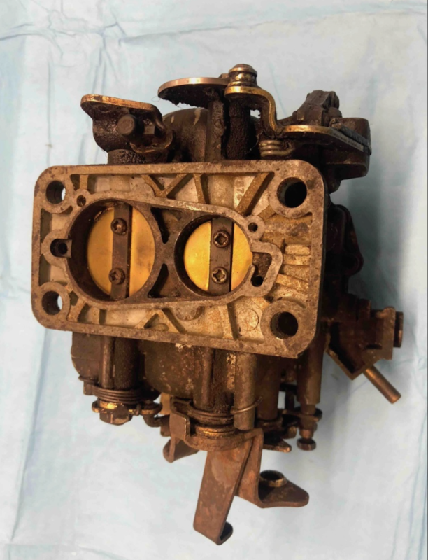

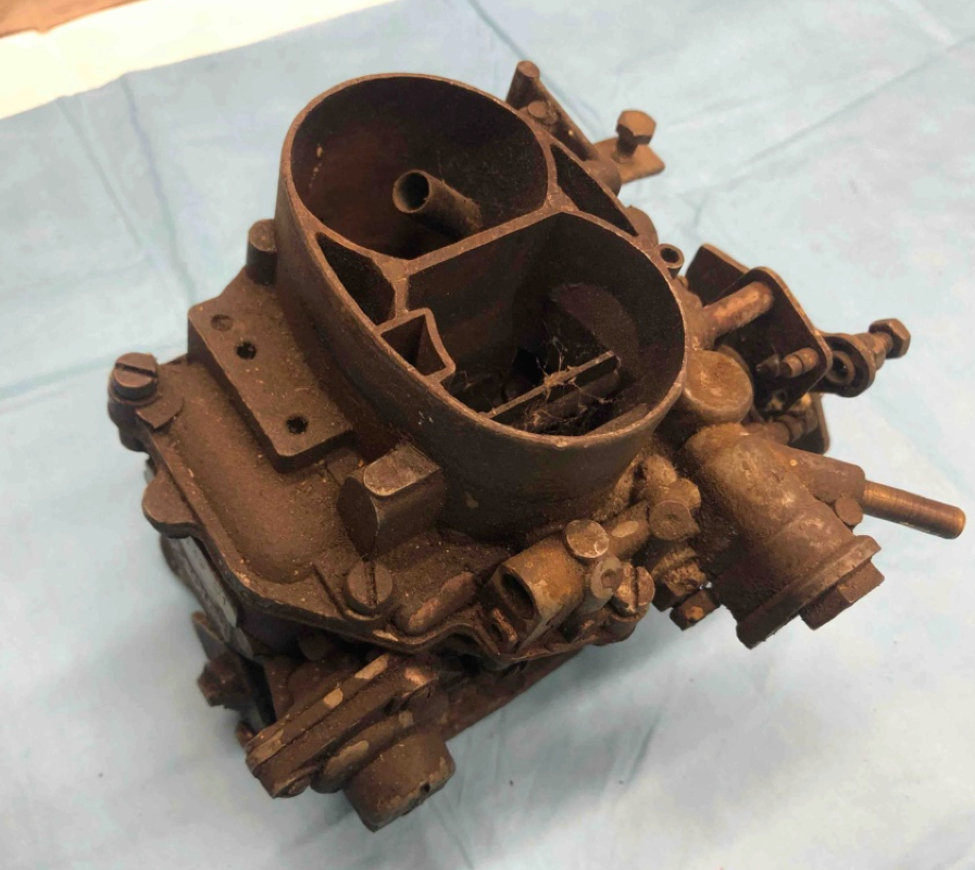

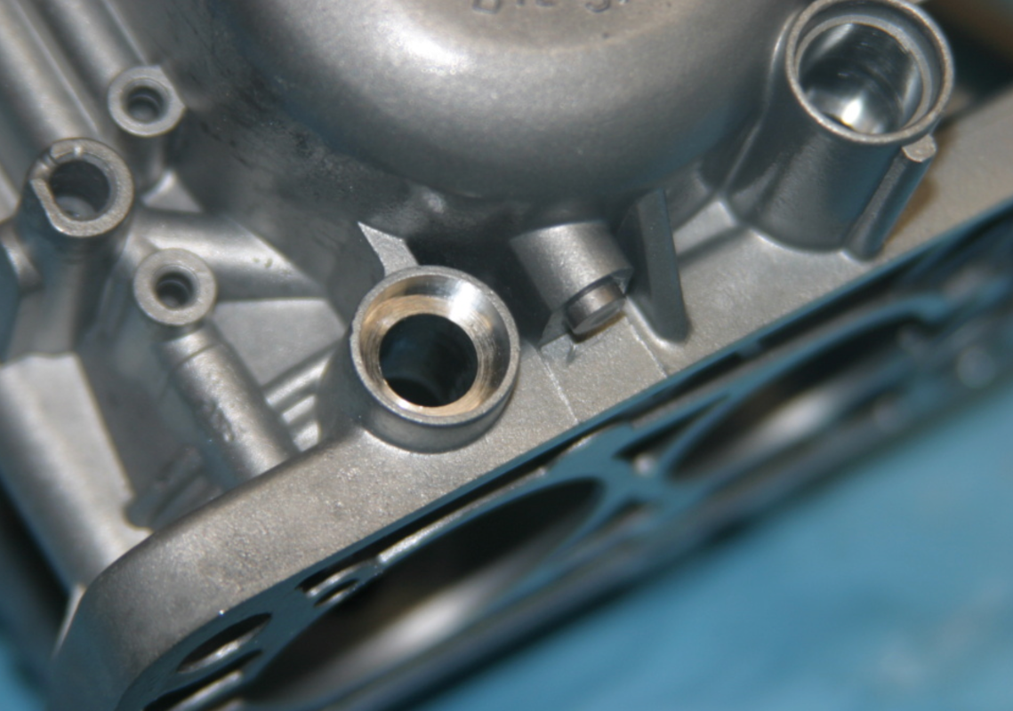

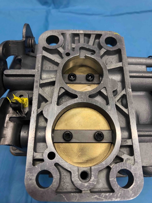

Refaire son carbu est toujours une opération intéressante et en même temps, c'est du boulot.
Tu as besoin de matériel spécifique, notamment pour poser des bagues d'axes de papillon et mesurer ta PRN ou ton ORF. Un lien pour le forum 2 pattes, avec une restauration de 26/35 :
https://forum2pattes.forumactif.com/t95 ... light=nuls
Ce post date de 2016 et depuis, je vais beaucoup plus loin dans la restauration, avec notamment dépose des axes systématique, chambrage, pose de bagues et de joint spi, retrait du clapet de pompe de reprise ; il y a au minimum 12 circuits à vérifier dans ton carbu et parfois tu en rajoutes selon jusque 6 de plus ..
Pour passer de ceci
à ceci
il y a pour ma part, 6 heures de boulot.
Mais quasiment tous les carbus Solex pour nos deuches peuvent être refaits, reconditionnés !
PS : j'hésite de me lancer dans les Zénith car la demande est faible et l'outillage pour refaire les bagues d'axes, n'est pas le même que pour les Solex (axe de 7 mm ...)(8 mm pour les Solex) et c'est onéreux.
Pour passer de ceci
à ceci

Hi, Eric,
la situation est que j'ai une caisse remplie de Zénith et qu'ils ne me mettent pas en joie quand je les vois ...
Je vais jouer à Marie Kondo et virer la caisse ...
PS : oui, oui, maintenant, on arrive à des choses sympathiques !
Surtout quand je les reçois comme celà ...

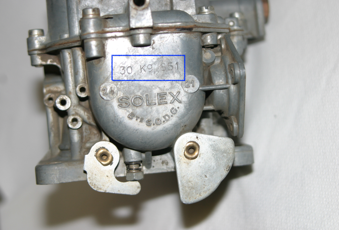

Bonjour,Lolodubalaou a écrit : ↑20 févr. 2023, 05:57 Gra,

Voici à quoi ressemble le contact du rupteur. Tache blanche que je n'arrive pas à enlever en la grattant. Faut-il le changer ?
Merci.
Merci.
