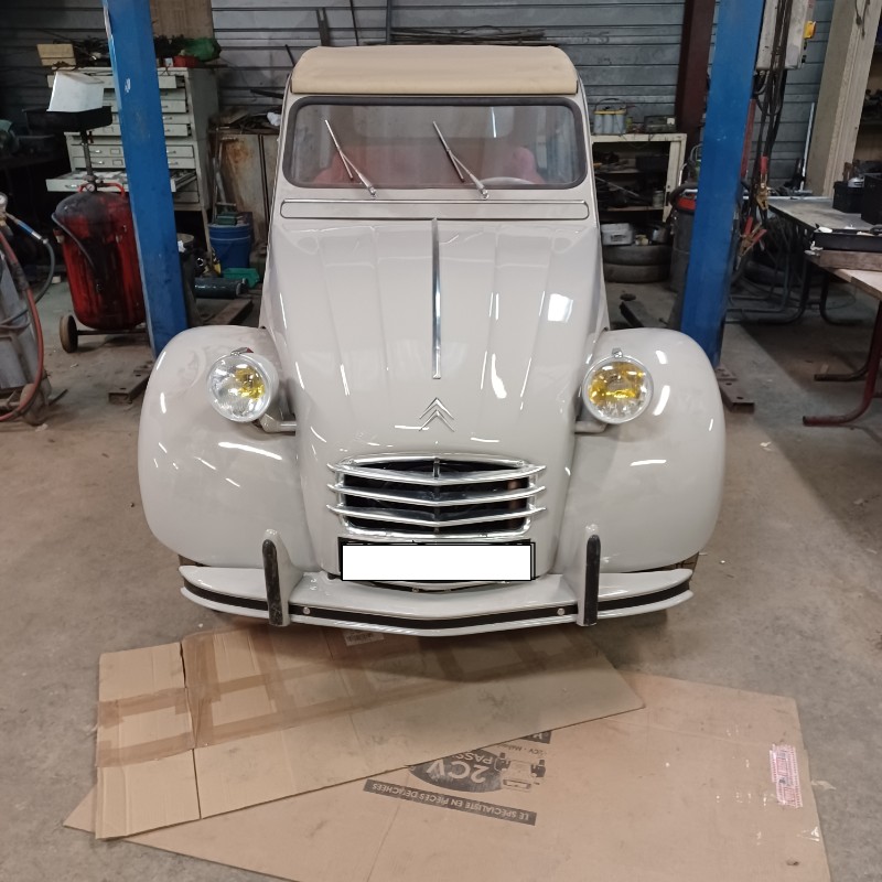

Es ce un effet d'optique mais je crois que le phare avant droit éclaire très a droite, il de traver

tu as raison Patt j'aurai du régler avant de monter le reste :pense: helas c'est fait
charlystone en effet ce n'est pas une illusion les phares n'étaient pas encore réglés sur cette photo
Mais non, c'est pour faire comme les DS, ça éclaire le virage :D
Messages : 7081
Re: butée moteur de ma 2cv en vrac ainsi que mécanisme
Oui je sais, mais l'inconvénient après chaque virage il est obligé de descendre pour remettre le phare droit :cafe:

non je tire avec une ficelle la rouge pour la droite et la bleue pour la gauche
C'est une AZAM de 1966 comme la mienne, mais ne devrait il pas y avoir des bananes de pare-chocs en alu ?
Bon après ces butoirs de 2cv4/6 ça fait aussi pare-chics :mdrr:
