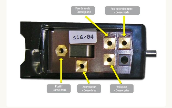

J'ai enfin fini par monter une montre qui fonctionne et il me reste à l'éclairer en même temps que les feux.
J'ai vu et entendu qu'il était possible de se brancher sur l'ampoule du tableau de bord..
J'ai aussi compris qu'il fallait pour cela démonter soit la batterie, le porte batterie, et le câble du compteur, ou le volant, le tableau de bord et encore le câble du compteur.
Étant d'un naturel craintif et un peu feignant, je voudrais savoir s'il ne serait pas plus facile de se brancher sur le commodo des phares. Donc sur la cosse grise «veilleuses».
Quelqu'un peut-il me confirmer la validité de cette solution?

Bonjour Éric, les 2 solutions sont bonne, part contre si tu te branche sur le comodo,il faut que le fil passe dans le fourreau ou passe les files des feux pour avoir un branchement propre ou alors te brancher sur le file des veilleuses qui se trouve au dessus de la batterie ensuite tu le rentre dans l'habitacle ;)
