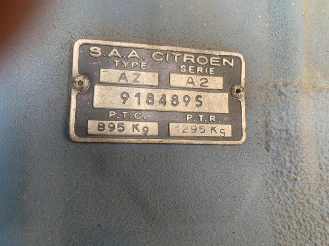

Slt à tous, un premier essai d’envoi de photo :
Ici la plaque de la mamie..

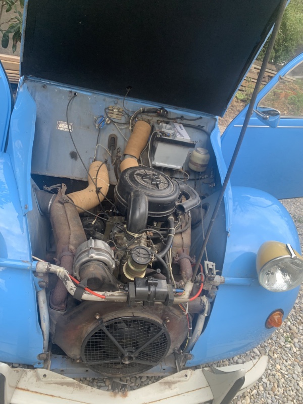

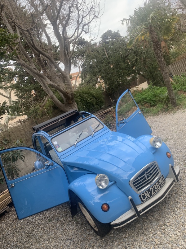

Bon, voilà la petite chérie, pas état concours, mais en fait c’est pas le but..mais surtout le plaisir de rouler dans un autre univers..
Pour les connaisseurs, il semblerait que le propriétaire précédent ait mis un moulin d’Ami 6 ..( ou 8 ? ) comment savoir ? En tous cas, la buse de sortie d’air autour du ventilateur en témoigne..

Bonjour, elle a une belle carrosserie très propre, pour ton moteur je crois que c'est celui d'une Dyane 6,avec la soufflante, tu peut rajouter un tuyau du haut carénage qui va a l'entrée de ton filtre à air, tu va gagner quelques chevaux

La belle a l'air bien propre.

Je n’y avais pas pensé, effectivement ce serait dommage de ne pas profiter de ce soufflage gratuit..! je vais trouver un tuyau du bon diamètre pour créer la liaison avec le filtre à air..

En acier le tubeEtienneLM a écrit : ↑09 mars 2023, 23:01Merci, merci..CHARLYSTONE a écrit : ↑09 mars 2023, 19:16 Bonjour, elle a une belle carrosserie très propre, pour ton moteur je crois que c'est celui d'une Dyane 6,avec la soufflante, tu peut rajouter un tuyau du haut carénage qui va a l'entrée de ton filtre à air, tu va gagner quelques chevaux

Système D, ou ça se fait chez Burton ou d’autre..?

C'est pas Charlystone qui l'a faite avec un tube pvc, ou un tuyau d'aspi ?
Si ! Trouvé : https://forum.2cv-legende.com/viewtopic ... 20#p151320

Bonjour Étienne, si tu mets le même système que moi, raccourci la sortie sur le carénage de 20mm ensuite tu fais rentrer le tuyau, j'ai mis une plaque en alu de 50mm de large et 230mm de long fixé sur la vis du collier d'échappement, c'est une vis de 6 longue de 50mm ,pour protéger le tuyau de la chaleur de l'echappement, pour plus de renseignements n'hésite pas
Le montage est simple et pas chère, aussi efficace que ceux vendu 100€
