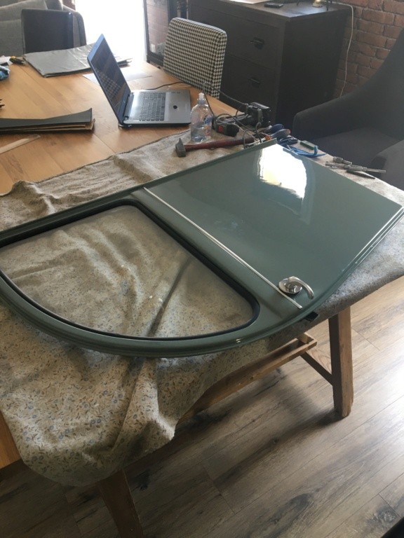

comme je ne supporte pas de rester sur un échec, j'ai remis ça ce matin pour les vitres de custodes et j'ai enfin réussi a faire rentrer ces pu.....s de vitres de custodes dans leurs logements et avec les joints neufs en plus !!!!
l'astuce a été de mettre du produit vaisselle également dans la feuillure qui reçois la vitre pour lui permettre de bouger un petit peu pendant la mise en place. avant comme elle est super serré la vitre ne pouvait absolument pas bouger !! et en plus j'ai été obliger de forcer comme un bourrin sur la vitre en périphérie du joint pour que cela veuille bien rentrer .je me suis exploser le bras a faire ça !!.

Bonne nouvelle pour les joints ! Dorénavant, on sait que badigeonner de liquide vaisselle fait partie des adaptations possiblement nécessaires pour les joints !!
Messages : 6901
Re: renovation 2cv aza de 1969
Bonjour, le mieux c'est de monter les vitres avec de la graisse pour pneu, le liquide vaisselle va bien aussi, car ont a tous ça chez soi

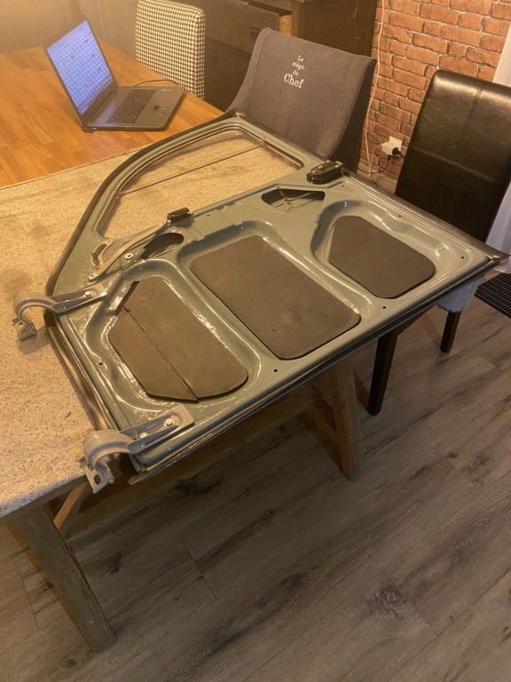

histoire de changé un peu , je me suis occupé de portes arrières .
pose des vitres ,des serrures et d'un isolant phonique a l’intérieur de la porte

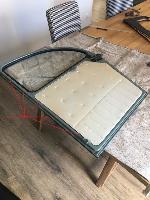

j'ai pas pu résister a l'envie de les mettre sur la voiture , alors je les ai posés !!
par contre j'ai besoin de vos lumières !!, certes le joint est neuf sur chaque porte mais même en appuyant très fort sur la porte pour la fermer je vois bien que la gâche intérieur ne sort pas entièrement de son logement pour venir appuyer a son emplacement sur le châssis et verrouiller la porte efficacement . comme si il manquait une épaisseur entre la serrure et la porte .
pourtant a ma connaissance la seule cale que je connaisse c'est pour adapter les serrures sur les portes dites "fines "a la place des portes que je possède.
avec les 3 vis je ne peu régler que la profondeur , alors dois-je mettre des rondelles entre la porte et la serrure ou existe-t-il un autre système ?

Tu as mis quoi comme isolant phonique?

Bonjour, tu a des portes suicides, le problème vient des joints de porte, qui sont plus épais et moins souple que les anciens, mets des rondelles entre la serrure et la porte, une voir deux rondelles par vis

CHARLYSTONE a écrit : 14 mars 2023, 22:28 Bonjour, tu a des portes suicides, le problème vient des joints de porte, qui sont plus épais et moins souple que les anciens, mets des rondelles entre la serrure et la porte, une voir deux rondelles par vis
merci du renseignement je vais essayer ça, par contre ce ne sont pas des portes suicides la voiture est de 69 !!.

essai des rondelles très concluant , merci .

Elle est magnifique ;) le problème de serrure est résolu tu a mis des rondelles

oui , et en plus comme je laisse les portes fermés les joints commencent a prendre leurs places .
