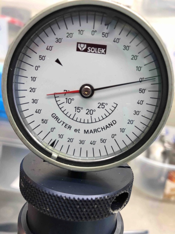

1 - On étalonne le mesureur d'angle. Sur une surface plane, les deux aiguilles sont devant leurs index respectifs (deux petites têtes de flèches) :
On pose le mesureur sur le carbu retourné, le volet d'air étant fermé par le contrepoids fixé sur l'écrou d'axe :
Puis on bride le mesureur d'angle sur la semelle du carbu pour qu'il ne bouge pas pendant la mesure :
2 - Le papillon n'étant pas horizontal, le comparateur affiche une valeur qui correspond au volet, fermé : PF : Papillon Fermé : ici, 7 degrés.
3 - et on tourne la vis de réglage en sens horaire, pour obtenir une ouverture supplémentaire de 0 degré et 40 minutes (valeur de l'ORF) :
4 - on verrouille le réglage : par le clip anti-desserrage et comme je n'ai pas de capuchon plastique, par un coup de témoin de couleur !

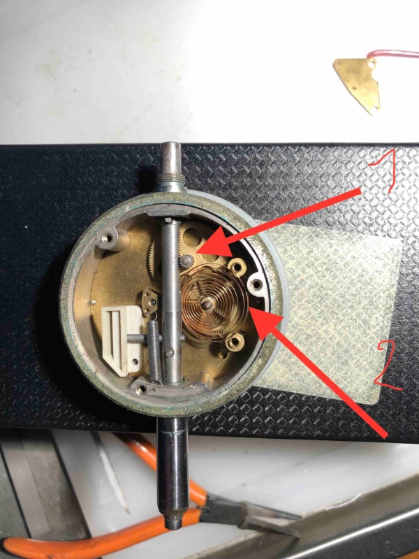

J'en ai un sur mon étagère car il faut que le répare ...Le comparateur part en vrille !

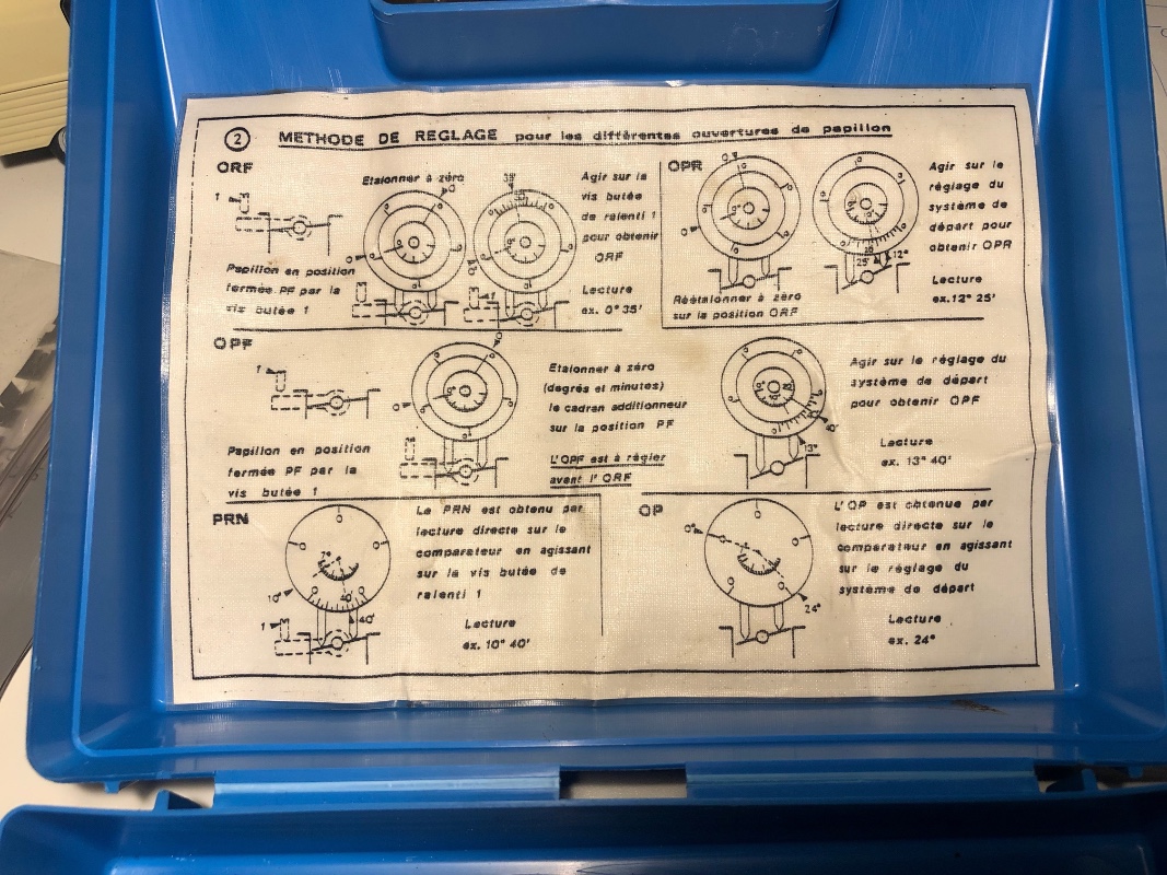

Sûr qu'avec le mesureur d'angle, tu rends des carbus réglés "origine" !
PS : prix moyen de la malette avec le comparateur et ses accessoires (en bon état !!!), je compte aux alentours de 100 euros.

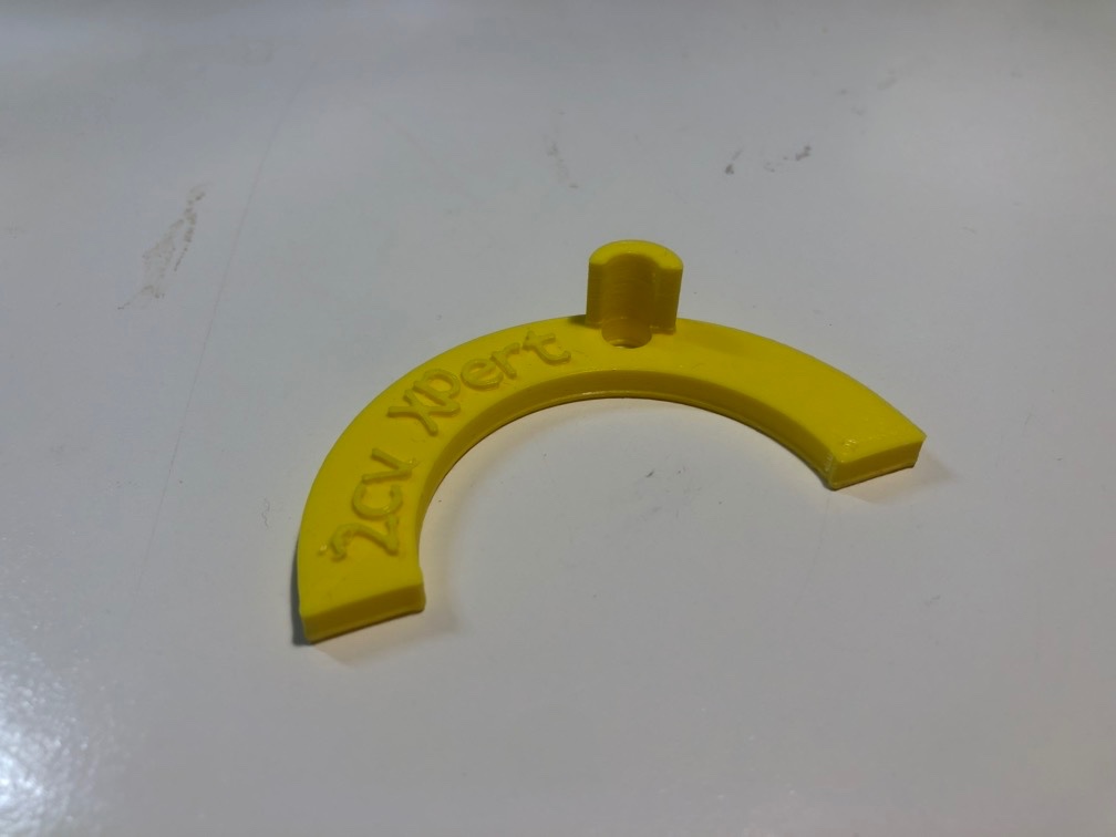

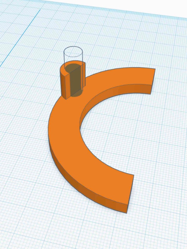

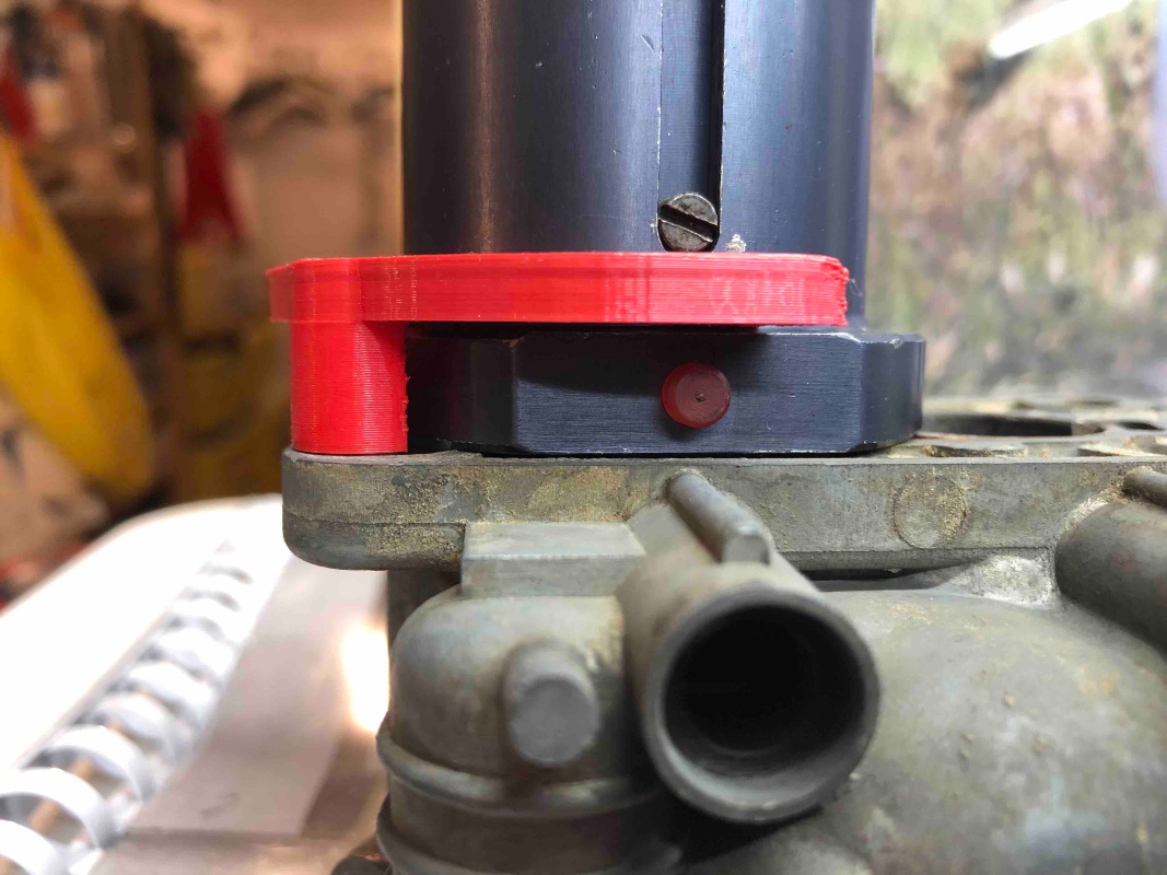

C'est cela que tu cherches ?
PS : 22 minutes d'impression et 4 grammes de filament ...

Skeube 974 a écrit : 19 févr. 2025, 14:23 Est ce que à tout hasard tu aurais la bride de bloquage et sa vis pour immobiliser le comparateur sur le carbu stp? Ma valise n’en dispose plus, c’est donc un peu fastidieux pour faire les réglages.
Je demande toujours des fois que.
Avec mes remerciements.
Cordialement.
Dupond Dupont.jpg (35.58 Kio) Vu 9786 fois
"C'est imprimé !"
PS : et en plus, c'est siglé que tu es un 2cv Xpert ...
Le fichier de cette bride sera dans le prochain numéro de 2cv Xpert ...
