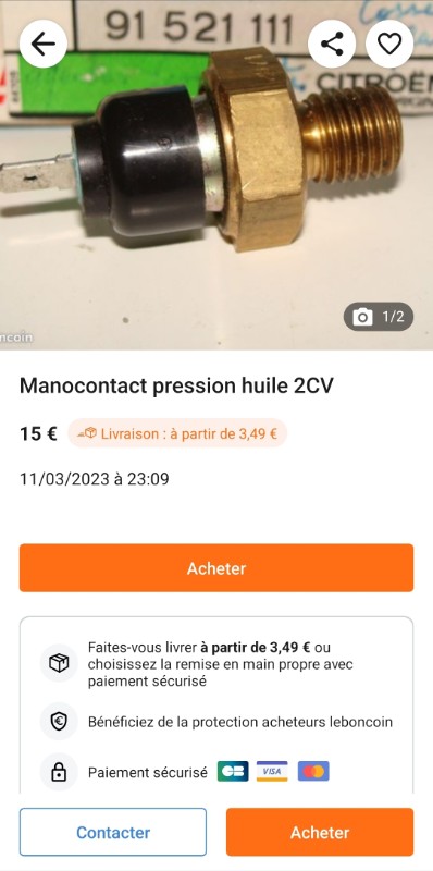

Re: Manocontact d'huile de qualité pour ma 2cv ?
Salit. As tu pensé à regarder des pièce d'origine sur LBC
https://www.leboncoin.fr/equipement_auto/2249810681.htm
En plis paiement par Lbc, c'est facile, il va te revenir environ 19€50.
Celui là, il est tout en laiton, à première vue
https://www.leboncoin.fr/equipement_auto/2234983913.htm

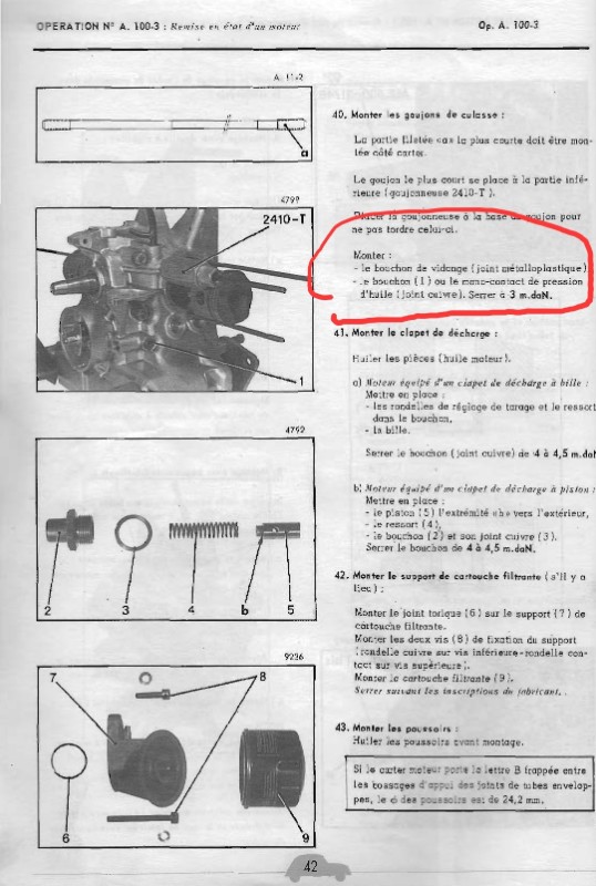

Messages : 9552
En ce qui concerne le couplé de serrage, c'est écrit 3 et non 5 comme tu le précise
couple_serrage_2cv4_et_6.pdf
(119 Kio) Téléchargé 127 fois
Message par webvince »
Merci, j'avais pas pensé au coincoin pour le coup ! Là ils ont une prise pour cosse plate, c'est plus pratique, par contre pour changer ma cosse ça risque d'être sport, je sais pas où passe le fil...
Je parlais du tarage du mano, pas du couple de serrage, mais merci pour le lien c'est intéressant 👍
Messages : 9552
Autant pour moi, désolé... en plus je me suis cassé les yeux pour trouver les infos. Quel boulet je fais...
Messages : 7164
webvince a écrit : 16 mars 2023, 22:54 Merci, j'avais pas pensé au coincoin pour le coup ! Là ils ont une prise pour cosse plate, c'est plus pratique, par contre pour changer ma cosse ça risque d'être sport, je sais pas où passe le fil...
Bonjour, le fil du mano passe dans la gaine noir avec le fil gris des rupteurs, qui est dans le carénage de l'hélice et remonte vers la bobine ;)
