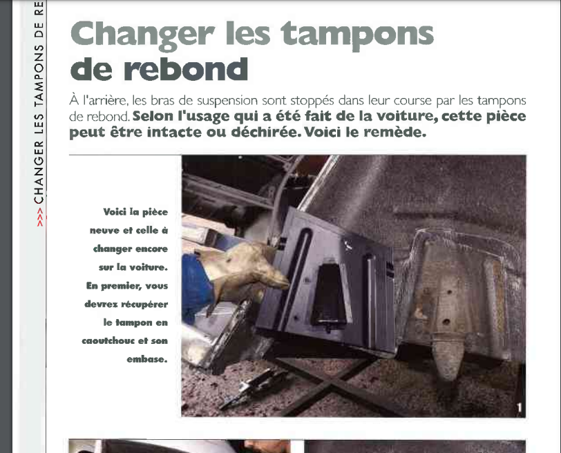

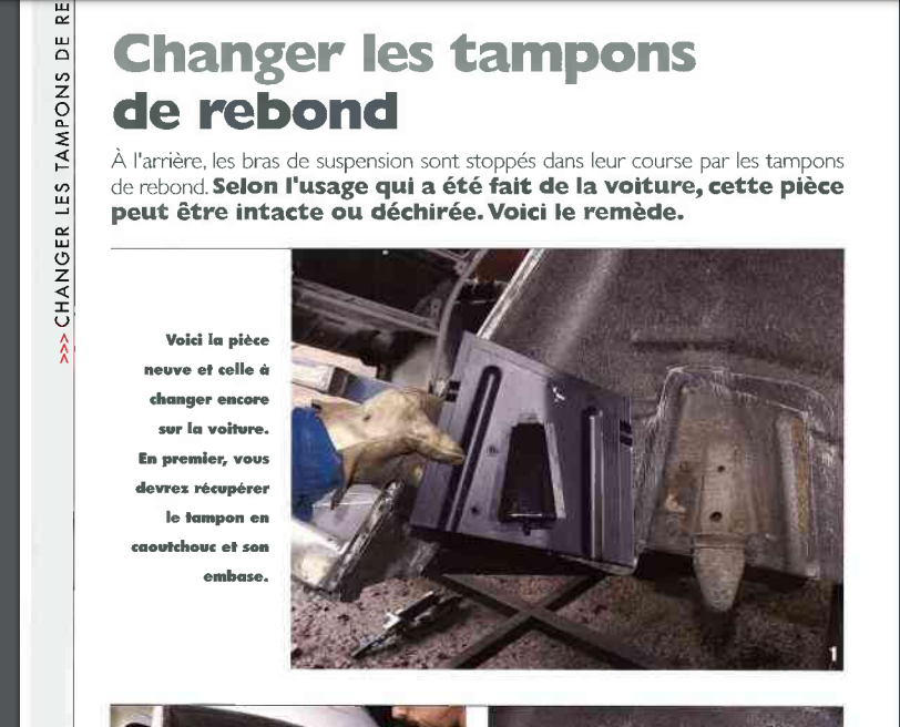

Bonsoir
Il existe un article pas mal fait dans le tome 2 de la compilation des 2CV XPERTS dédié aux travaux de carrosserie : Une bible incontournable .
