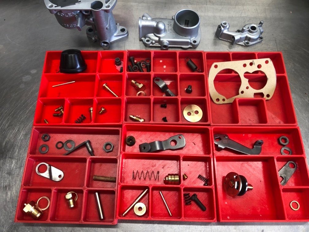

Puzzle plus petit avec un carbu 2cv 26 CBI !
Messages : 1946
On nettoie d'abord les pièces !
On répare l'axe (qui est usé ... Donc, prise d'air !)
On range les pièces ...
Fini !!!
Messages : 1946
Re: Puzzle plus petit avec un 26 CBI !
Je rajoute des photos !
C'est bien un 26 CBI à buse de 15,5 !

Tout beau ! Le tout sur un set chirurgical! Tu fais le sablage au bicarbonate?
Messages : 3332
Breizracer a écrit : 04 avr. 2023, 19:30 Tout beau ! Le tout sur un set chirurgical! Tu fais le sablage au bicarbonate?
le sablage au bicarbonate est plus terne il me semble que c'est un microbillage à la bille de verre .
Messages : 1946
Re: Puzzle plus petit avec un carbu 2cv 26 CBI !
Oui, c’est un champ stérile qui sert à déposer le matériel pour faire une injection intra-vitréenne.
Oui, le microbillage se fait après trempe 24 heures dans le diluant cellulosique et 60 minutes d’ultra-sons dans du TR3 (BPAC à Rennes), à 55 degrés puis micro-billes de verre!
Effectivement au bicarbonate, c’est plus terne et on n’a pas ce coté satiné si agréable !
PS :je ne fais plus au bicarbonate, que les carburateurs Bing montés sur les moteurs Rotax 912, pour les ULM.
