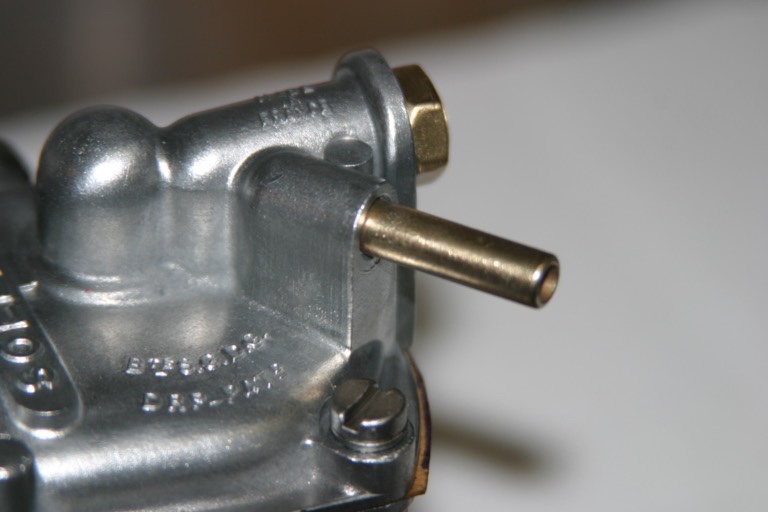

Une rareté !!! un carbu de 2cv tout brillant comme neuf
- Lolodubalaou
- Messages : 1798
- Ma deuche : 2cv Sausss Ente
Une rareté : un carbu tout brillant !!!
Bon, il n'a duré que ce que durent les roses ... Au bout de quelques jours, l'oxyde d'alumine est revenu et il a perdu ce brillant qui est éphèmère ...
- Messages : 16679
Re: Une rareté !!!
C'est le procédé de décapage qui donne cet aspect ?
- Lolodubalaou
- Messages : 1798
Re: Une rareté !!!
Pour garder le brillant, il aurait fallu le vernir ...
Et pour obtenir le brillant, c'est brossage sur touret, à la brosse laiton 0,15 mm de fil (et aussi de l'huile de coude ...) après microbillage.
En fait, c'était juste pour essayer, just for fun !
- Messages : 16679
Re: Une rareté !!!
Avec toutes ces surfaces dans différents plans et différents axes, tu m'étonnes : tu as dû effectivement t'amuser ...Lolodubalaou a écrit : ↑10 avr. 2023, 11:30 Pour garder le brillant, il aurait fallu le vernir ...

Moi, je les aime bien aussi comme celà !
Surtout quand vous le recevez comme ceci !
Vous devinez quel est ce carbu qui a été monté sur un dérivé de 2cv ?
Je vous dis tout de suite : c'est une rareté !
PS : bon le plus rare, toujours monté sur 2cv, est le 26 CBIN. Quel est sa particularité ?
Je n'en ai jamais eu dans les mains ...

Re: Une rareté !!! un carbu de 2cv tout brillant comme neuf
Bon pour le carbu restauré, c'est un 30 PBI.
Monté sur les premières Ami6, pendant 6 mois : de mai à novembre 1961. Complexe et avec de nombreuses pièces, il sera remplacé par le 30 PICS.
Pour le 26 CBIN, il a été monté effectivement sur la 2cv 4x4.
C'est un 26 CBI classique à buse de 19 (donc pas un foudre de guerre) mais avec une cuve élargie pour ne pas déjauger lors des dévers important.
