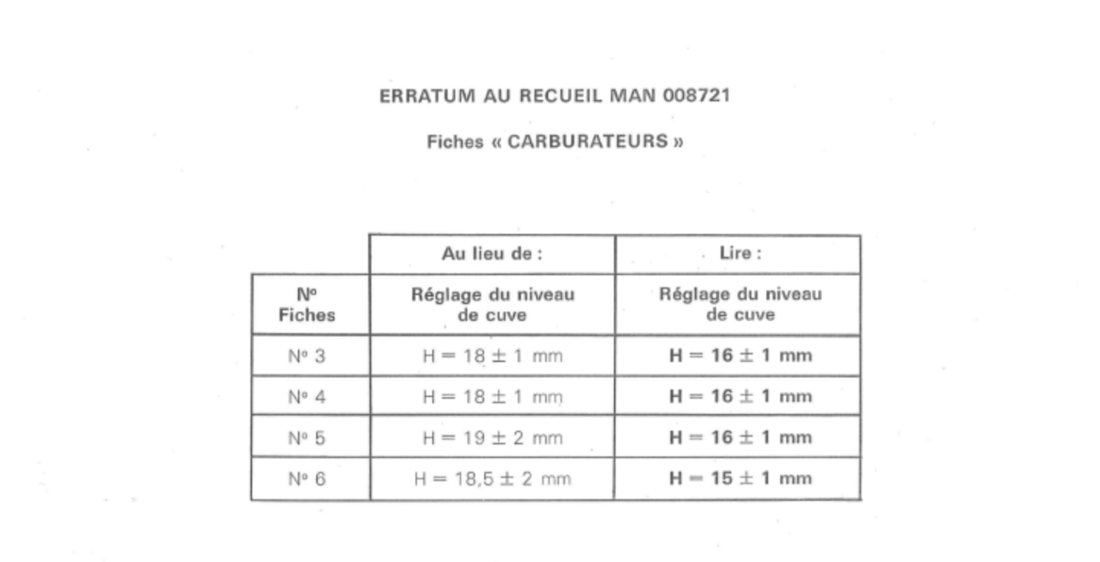

Charlystone,
la prochaine fois que tu ouvriras ton carbu, tu lui mettras 16 mm +- 1 mm, de hauteur de cuve :
C'est le dernier correctif connu, dans les recueils Citroën.

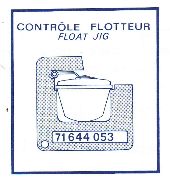

* la forme de sa patte. C'est fait avec un calibre
Capture d’écran 2023-04-16 à 16.57.56.png (356.21 Kio) Vu 3599 fois

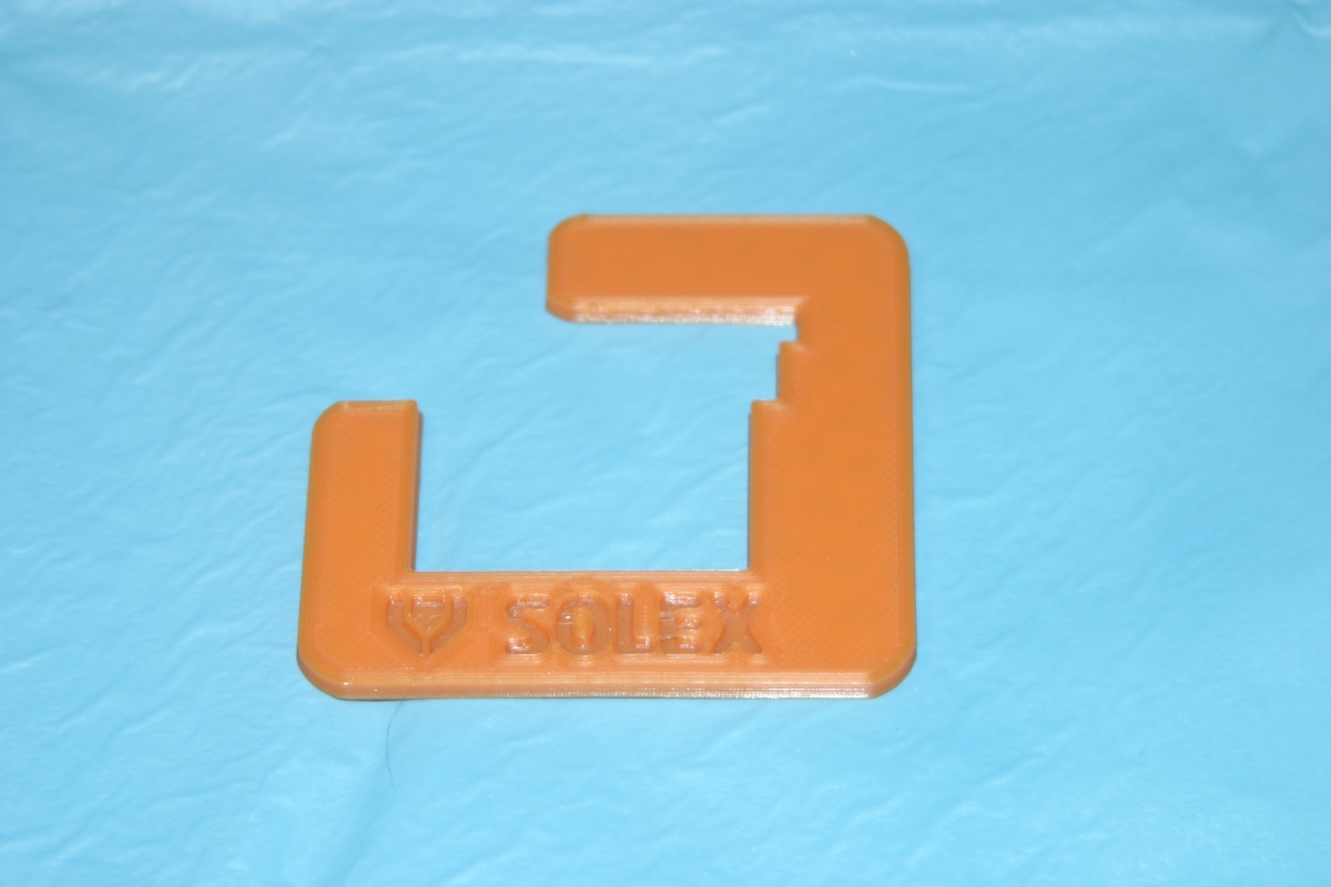

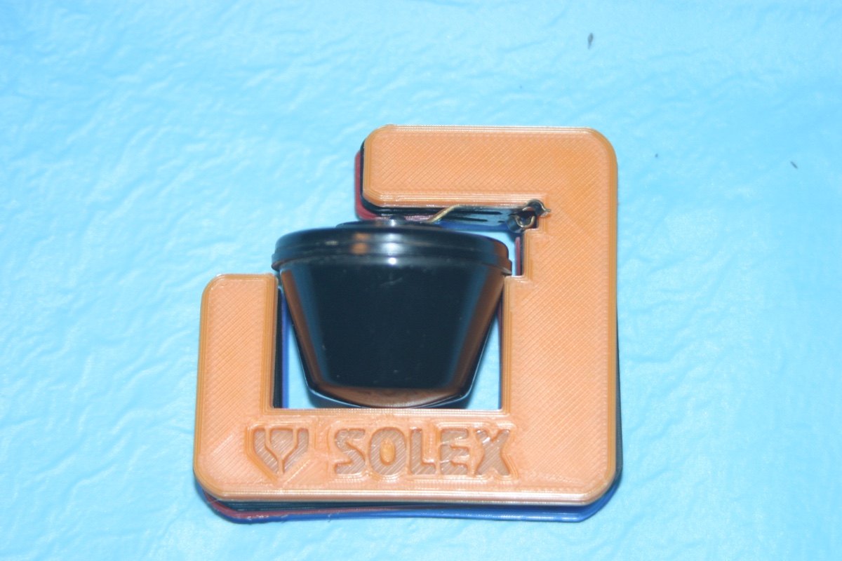

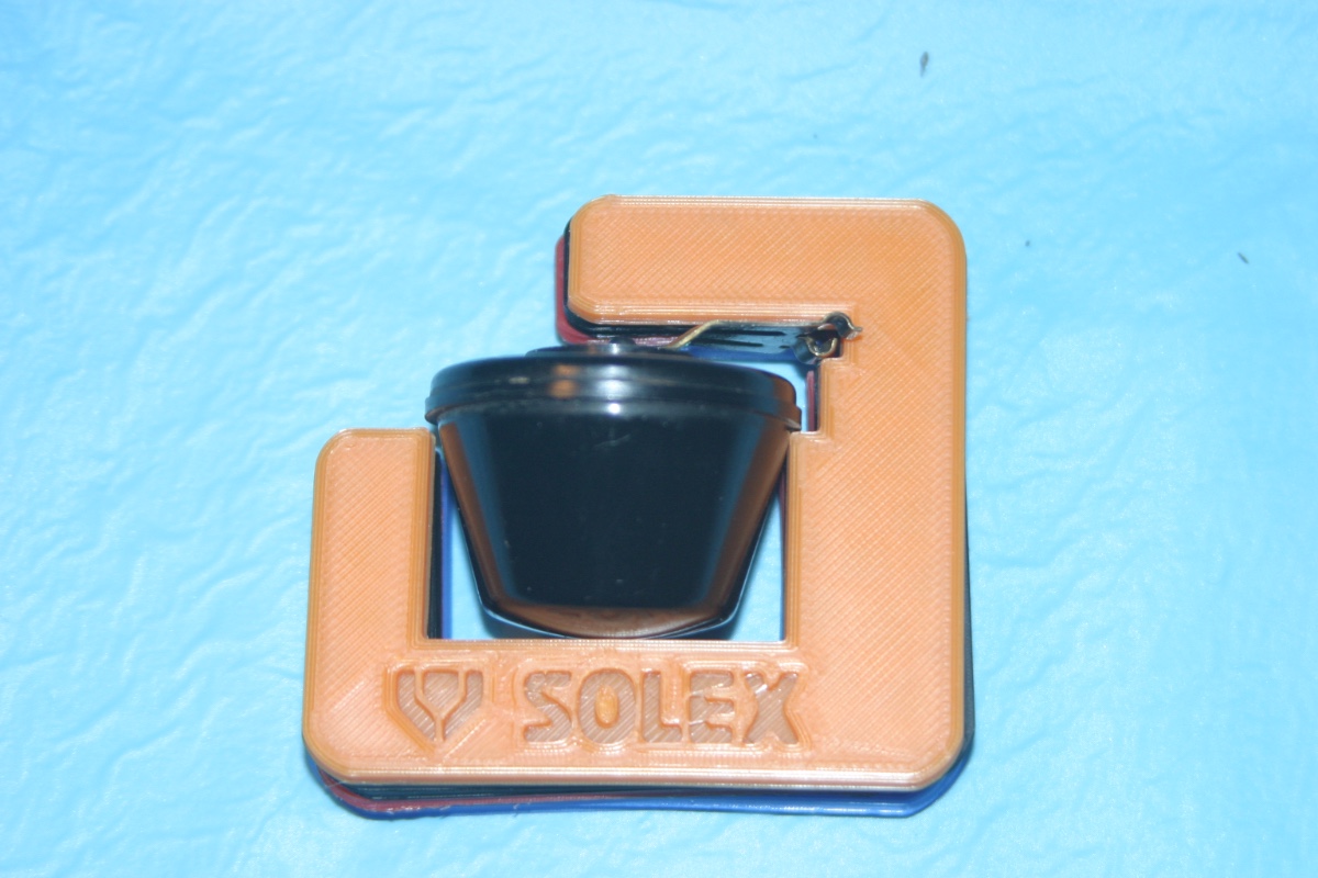

Cale que j'ai recopiée et imprimé en 3D :
C'est tout.

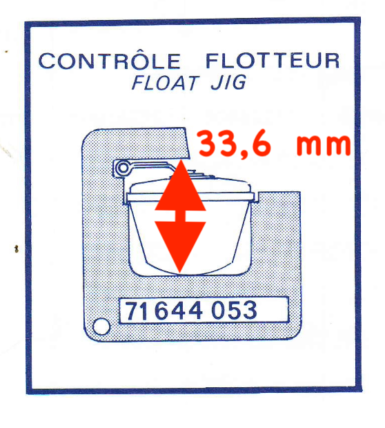

PS : voici la côte demandée
Roland
