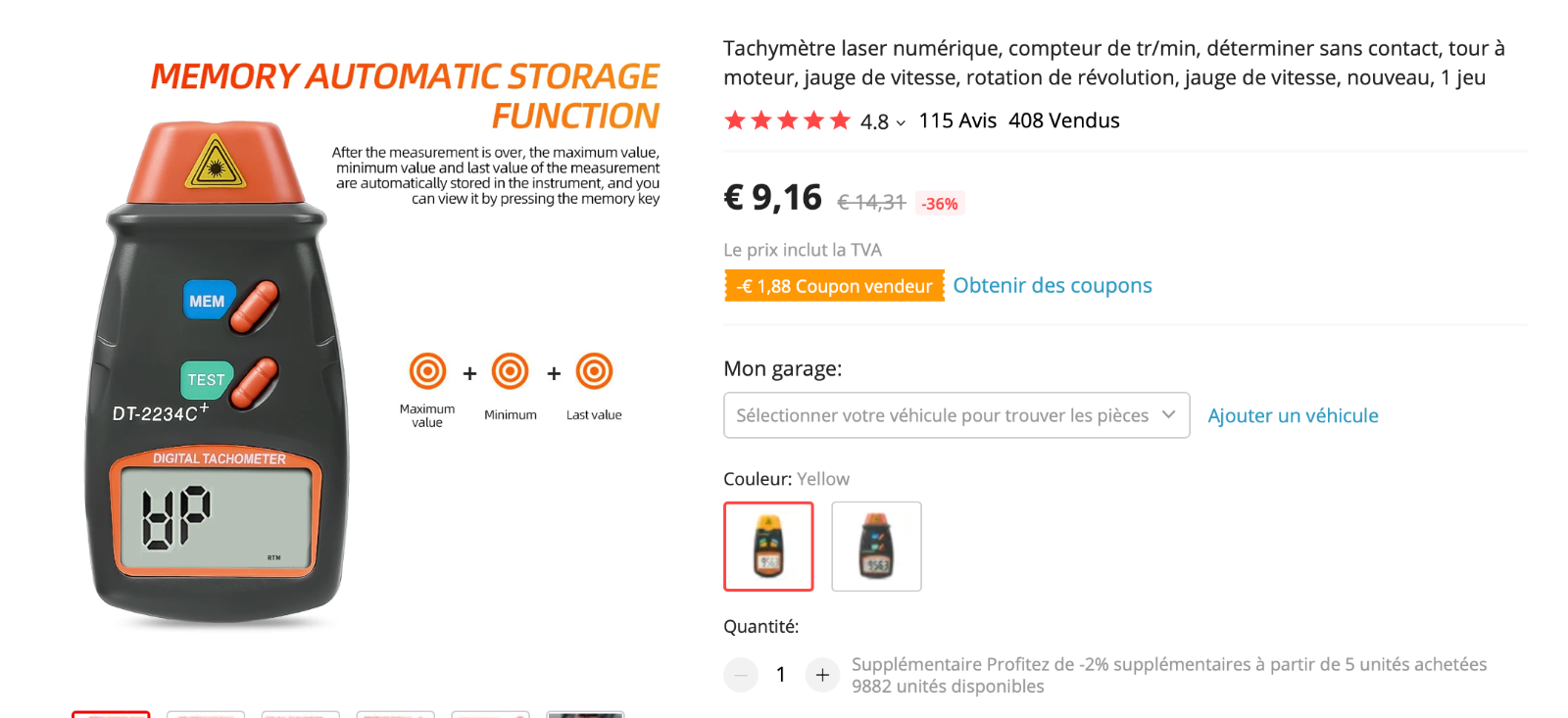

PS 2 : de toutes façons, sur un 28 CBI, tu n'as que le ralenti (vis de papillon et vis de richesse) à régler ... As tu un compte-tours portable ?
Vu le prix, je n'ai pas hésité ... Livraison gratuite ...

Merci pour le lien du compte-tours
Je vais le commander sans détours.
