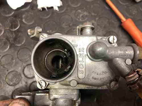

Allumage neuf, avance calée à l'ampoule, écartement 0.4, culbuteurs réglés, carbu refait et réglé, 2 1/2 richesse, pas de prise d'air, compressions 7 kg.
La bête démarre au quart de tour avec le starter mais impossible de le baisser ou d'accélérer ... le moteur s'éteint !
Une ou des idées ?
Merci d'avance !

1 - c'est quoi comme modèle de 2cv ?
> AZL 1959
2 - c'est quoi comme modèle de carburateur ?
> Solex (pas de référence visible !?)
3 - l'essence que tu as mis dans le réservoir est'elle récente ?
> oui dans une nourrice suspendue
4 - tu as refait ton carbu. As tu validé la perméabilité de tous les conduits ?
>une heure aux ultrason + soufflette + re ultrason + re soufflette
5 - as tu validé la perméabilité de tous les gicleurs dont celui de ralenti ?
> tout démonté pour passage aux ultrasons
6 - as tu vérifié la planéité de la semelle de ton carbu ?
> pas particulièrement mais test fait avec du Startpilot moteur tournant / pas de changement de régime
7 - as tu vérifié le poids de ton flotteur, son étanchéité et selon, la hauteur de cuve ?
> étanchéité ok pour le reste rien fait et réglage de hauteur inchangé
Merci du temps passé !

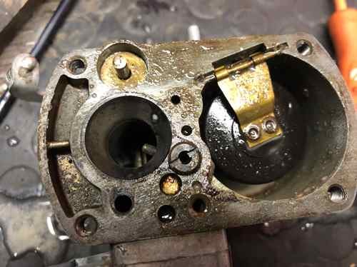

4 - souffler ne te ne permet pas de valider avec certitude, la perméabilité des conduits, notamment des trous de progression et du trou de non renversement.
Le seul moyen est de brancher sur un robinet d'eau, une souflette à air comprimé et de pousser de l'eau (chaude de préférence) dans les différents conduits de ton carbu ; il est possible aussi d'utiliser de la vapeur (avec genre un appareil aà nettoyer à vapeur, portable)
Tu vas vérifier visuellement la perméabilité, sur ton corps-cuve :
1 - le circuit principal
2 - la buse de giclage
3 - le circuit d'alimentation du starter
4 - le circuit d'air du starter
5 - le circuit de mélange du starter
6 - le circuit de ralenti avec
* l'ajutage d'air
* l'arrivée d'essence
* le trou de non renversement
* les trous de progression
* la vis de richesse
* le conduit de sortie
7 - le passage vers le puits du plongeur de ralenti
Tu n'as pas oublié sur ton couvercle-cuve de valider
1 - l'arrivée d'essence
2 - le tube d'émulsion du circuit de starter

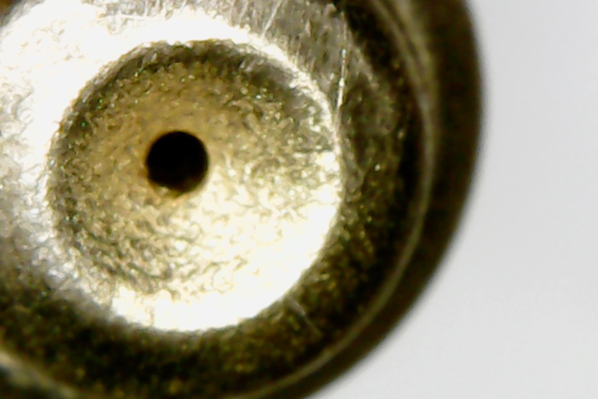

5 - passer aux US, les gicleurs ne valide par leur perméabilité : j'ai eu des gicleurs de ralenti (ajutage petit ...) qui ont résisté à 24 heures de diluant cellulosique et 60 minutes d'US avec chimie adaptée laiton.
Pas de miracle, faut regarder !

6 - je parie que la semelle de ton carbu a la banane.
Passe juste un petit coup, bien à plat, la semelle de ton carbu sur un papier de verre 400 collé sur une vitre et tu me diras si l'intégralité de ta semelle est ainsi poncée ... Sur un carbu qui a plus de 60 ans, cela me surprendrai ....

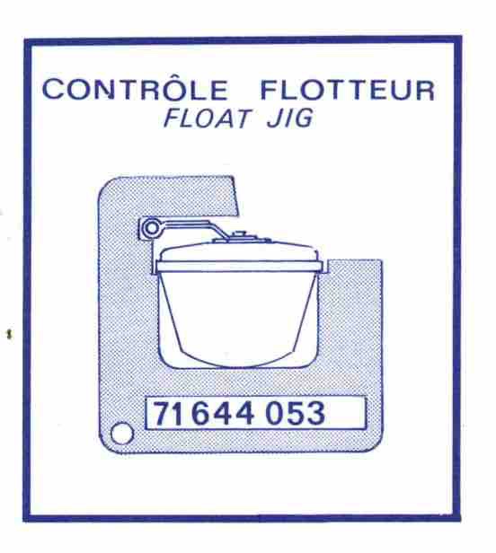

Pèse ton flotteur car avec l'âge, le poids passe de 5,7 grammes à plus et parfois, à plus de 6,3 grammes. Il faut aussi vérifier la forme de la patte : il y a un calibre pour cela :
Solex - Jauge de flotteur - 3.jpg (65.12 Kio) Vu 1833 fois
