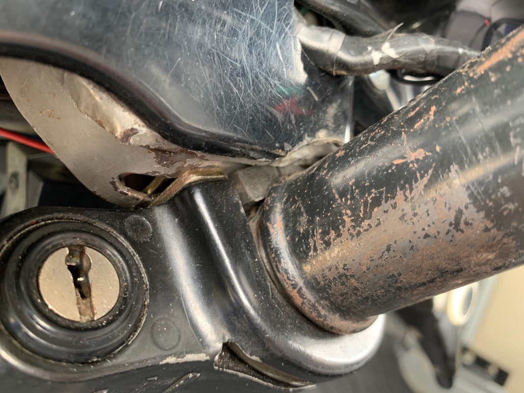

Voici une photo (pas facile à prendre vu l’accès).
Un des deux écrou à la tête cassé, je pense donc que ça vient de là. Je vais le remplacer et bien serrer le tout pour voir. (L’accès à ces deux écrous est vraiment pas facile!!!)
Je vous tiens au courant.
Merci encore.

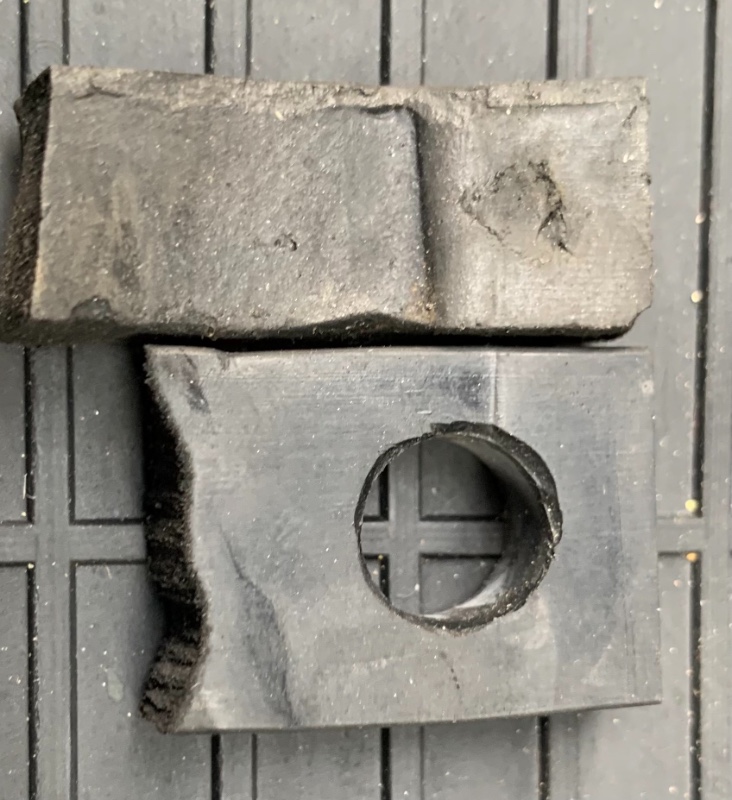

Entre le tube et la platine j’ai trouvé ces deux bouts de caoutchouc. Mais pas de bague en métal c’est pour ça que ça doit bouger. Je vais changer le caoutchouc.

Sur la 2ème photo j'ai pas ce type de caoutchouc mais une cale en caoutchouc

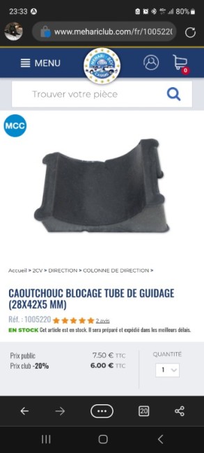

As tu ce type de caoutchouc qui sert à bloquer le tube https://www.mehariclub.com/fr/1005220-- ... 8x42x5-mm/
Attention. Il y a deux tailles.

Non j’ai pas ce type de caoutchouc mais vais en commander un.
J’ai une 2cv6 Club de 83. Quelle taille prendre?
Merci encore.
Merci encore.

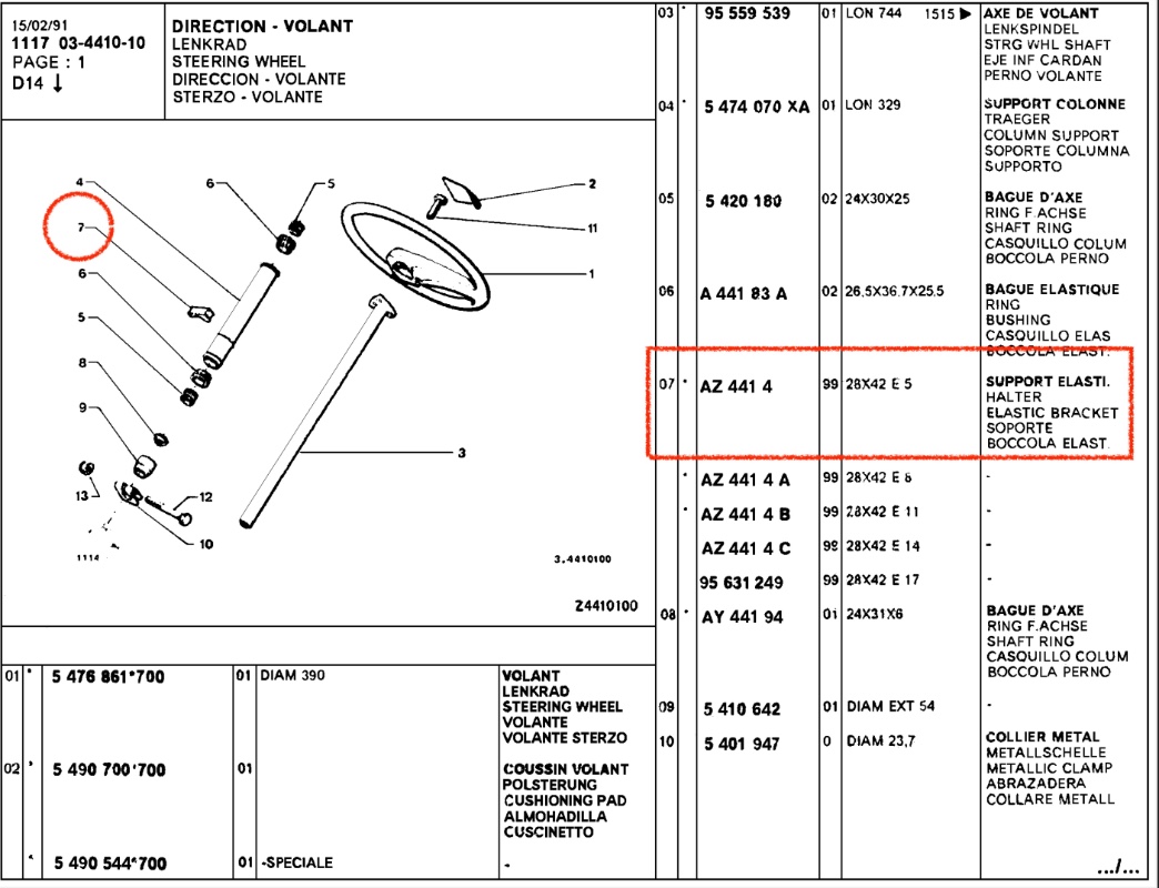

Ben, la bonne taille !
Celle que tu retrouves sur le Catalogue des Pièces Détachées Citroën !
