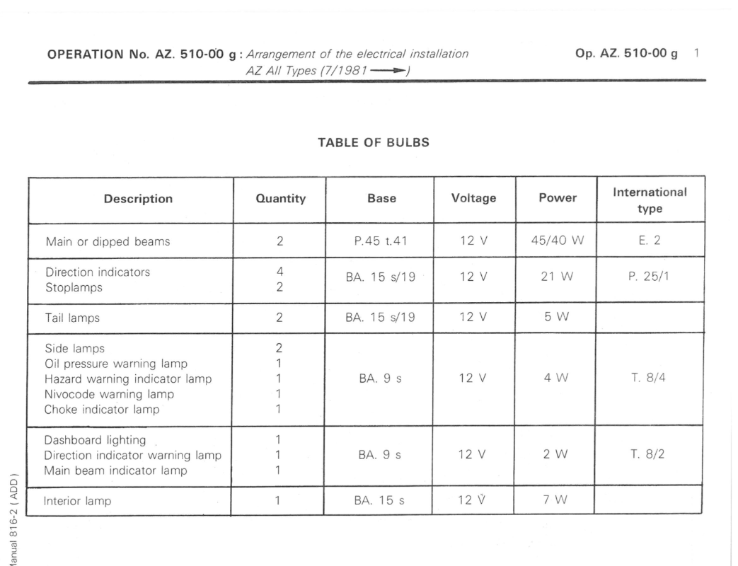

Pour compléter la réponse de Charlystone :
Donc dans tes fils de barre de phares, pour chaque phare, il va passer au plus, 45 Watt / 12 Volt : au plus 4 ampères. Un fil de 1 mm2 suffit amplement pour recâbler ta barre de phares.
PS : les 2300W sur ton tableau, c'est sous 220V ...
PS 2 : et il existe des fils "à paroi mince" qui permettent pour une même section, de laisser passer plus de courant (et avec un diamètre de fil extérieur plus petit)
Tu fais passer 16 ampères sur 1 mm2 sur ce fil alors que c'est 8 ampères sur un câble "normal"
