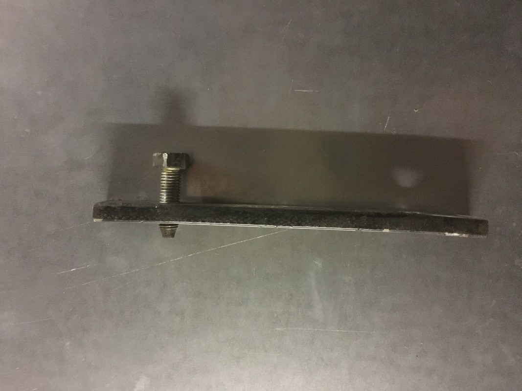

Salut à tous amis deux juste, il y’a bien longtemps que je ne suis pas venu sur le forum.
Ayant acquis une nouvelle à rénover pouvez vous me dire comment se fixe la traverse au châssis au dessus du réservoir pour les ceintures de sécurité ?
Merci d’avance
Arno
Messages : 3335
Re: Fixation traverse pour ceintures de sécu arriere dans ma 2cv
La traverse se fixe avec quatre boulon de m 9x125 par le dessus et des plaques avec trous filetés sous châssis qui les emprisonnent .
