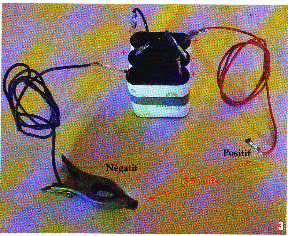

Il y a un très bon article de Jacques Barcat, dans le 2cv Xpert 25, pages 44 à 46,LaDeuchDu38 a écrit : ↑15 mai 2023, 22:23 Le démarreur pompe tout le jus et il n'y en a plus assez pour l'allumage.
avec une source de courant supplémentaire, pour l'allumage : le démarreur pompe la batterie et l'allumage se satisfait de cette petite source de courant indépendante, source de courant faite avec des piles plates !!!!
Démarrer une voiture avec un jeu de piles ... Il y a vraiment que la 2cv pour faire celà ...

-Il y a une semaine : le moteur ne démarrait pas et ça moulinait, ça moulinait, je lâche la clé et bim ça démarre (!)
Côté carburation :
Est-ce quand ça galère à démarrer vous pouvez débrancher la durite d'entrée au carbu et contrôler que l'essence gicle bien ? Si non, revoir la ligne d'arrivée d'essence car elle doit comporter une prise d'air qui fait désamorcer.
En espérant que ça puisse aider![]()
