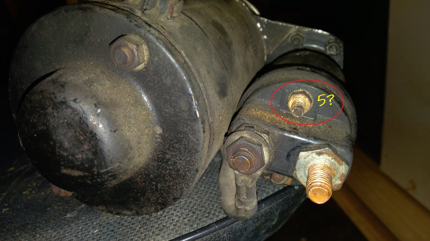

Bonjour, tire un fil du ➕ de la batterie et fait toucher le ➕,sur la vis de 5 du lanceur sur ton démarreur ,voir si le problème vient du démarreur

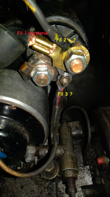

La vis de 5 du démarreur c'est bien la petite vis qui se trouve à coté de la grosse vis sur laquelle est vissé le + batterie ?
Messages : 7374
Re: panne de démarrage de ma 2cv batterie semble ok
C'est ça, profite de nettoyer tes cosses avec du papier abrasifs celles des câbles et les bornes de ta batterie

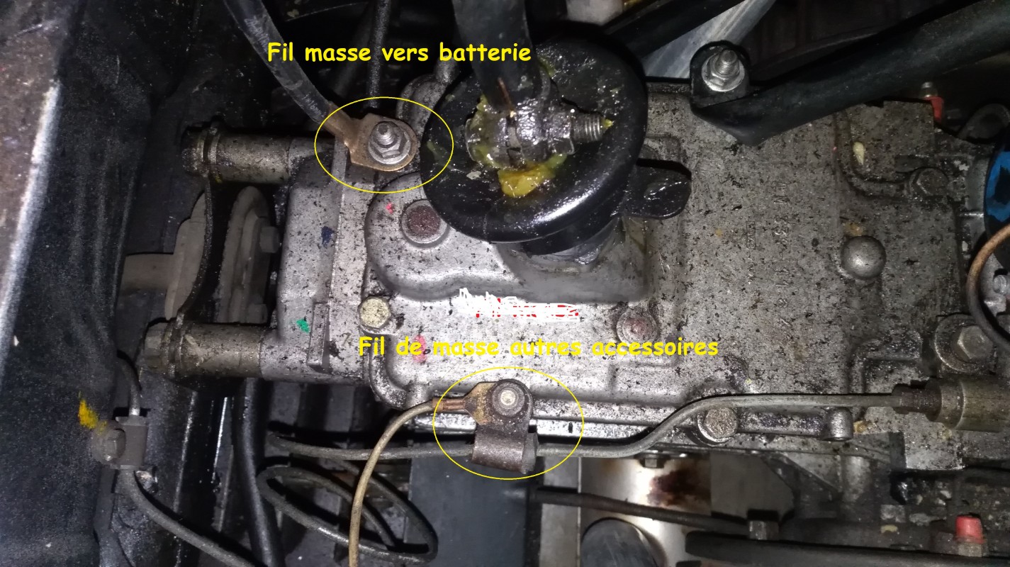

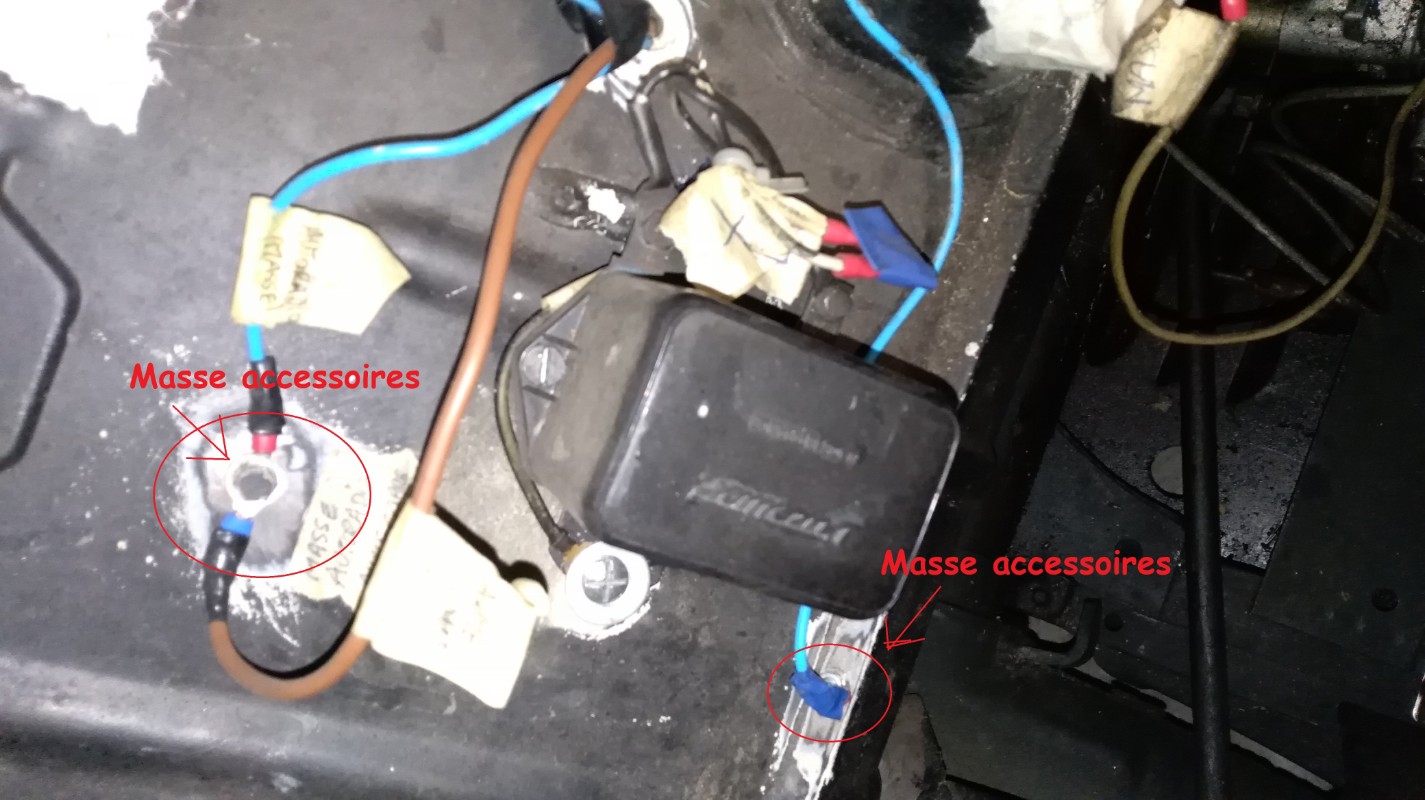

Avant de tout démonter et de changer de démarreur tu aurais du faire le test préconisé. Au cul du solénoïde, tu as 3 bornes : 2 verticales avec une tige filetée de 8 (de mémoire). Sur celle du haut arrive le plus (+) batterie (et d'autres liaisons en repartent vers la voiture). Ne t'occupe pas de celle du bas, elle envoie le courant au démarreur. Sur le côté du solénoïde, tu as la petite tige filetée "5" qui reçoit le courant de ton bouton rouge. c'est celle-ci qu'il te faut alimenter avec le + batterie (pris sur la batterie ou, plus simple, sur la borne supérieure du solénoïde. Fais ça avec un fil volant de façon à pouvoir le retirer vite si le démarreur tourne.
Et surtout, vérifies la liaison masse de la batterie, je ne serai pas surpris qu'elle soit défaillante et que le retour de masse se fasse par un autre circuit pas adapté (éclairage par exemple...)

sinon j'ai fais des photos de mon démarreur je vous les envois, j'ai fais aussi une photo de la masse qui connecte à la batterie, et les masse qui sont supplementairse et qui connecte des accessoires . vous me direz ce que vous en penser d'ailleurs!
autres question pourquoi on appelle la tige filetée 5 ?
est ce plus judicieux de prendre toutes les masses des accessoires directement sur la boite de vitesse avec la grosse vis ( entouré de jaune sur ma photo) ?
mon démarreur ancien
démarreur insstallé sur la voiture
masse de batterie prises sur la boite de vitesse
masses supplémentaires accessoires prises sur le tablier
